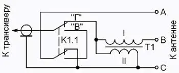

Для согласования антенны с кабелем в этом режиме служат "противовес" (он компенсирует реактивную составляющую) и трансформатор 1250/50 Ом. У меня он намотан наферритовом кольце от отклоняющей системы старого телевизора УНТ Обмотки I и II - соответственно 3 и 12 витков провода ПЭЛ диаметром 0,8 мм. Поляризацию изменяют, как показано на рис. 2, с помощью реле, имеющего две группы контактов на переключение. Реле РЭС9 успешно работает с трансивером мощностью 100 Вт.
Схема изменения поляризации
Рис. 2. Схема изменения поляризации

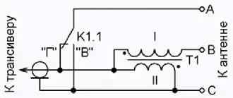

Выяснилось, что при горизонтальной поляризации "противовес" на работу антенны почти не влияет. Поэтому его можно не отключать. Это позволяет использовать реле с одной группой контактов. Такой вариант управления поляризацией показан на рис. 3. Управляющее напряжение можно подавать на обмотку реле по фидеру согласно схеме на рис. 4. Только не забудьте установить в трансивере развязку цепей высокой частоты и питания катушки реле.
Рис. 3. Схема изменения поляризации
