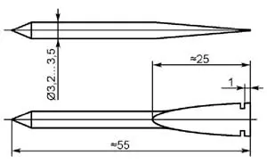

Возьмите медный пруток диаметром 3,2...3,5 мм. Это может быть отрезок одножильного медного провода сечением 32...50 мм2. Расклепайте на наковальне один из его концов в форме клина на длине 25 мм (рис. 1). Обработайте поверхность клина мелким напильником. Подравняйте его остриё и боковые поверхности. Сделайте пазы на расстоянии 1 мм от края. Они послужат для крепления бандажа. Второму концу отрезка придайте удобную для пайки форму, например коническую.
Способ удлинения жала паяльника
Рис. 1. Способ удлинения жала паяльника
