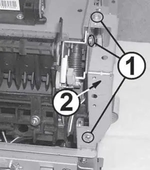

6. Откручивают саморезы крепления узла термозакрепления к боковым стойкам с левой (1 на рис. 12) и с правой (1 на рис.13) сторон.
7. Выводят фиксаторы (2 на рис. 12 и 2 на рис. 13) узла термозакрепления из отверстий каркаса (отжимают боковые стойки) и снимают узел в сборе с выходными валами транспорта бумаги с принтера.

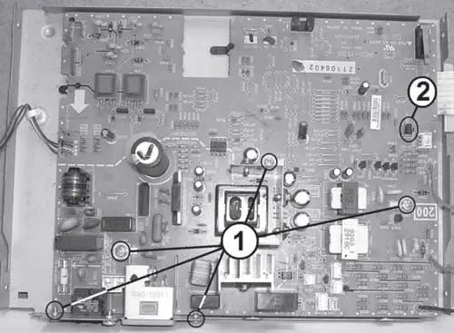

4. Откручивают пять винтов (1 на рис. 16) крепления и снимают плату DC с основания.

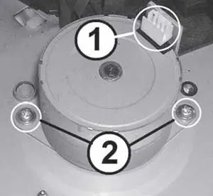

Отключают шлейф управления двигателем привода от разъема (1 на рис. 17), откручивают два винта (2) крепления и снимают двигатель. Очищают установленную на вале двигателя шестерню от старой смазки и загрязнений. Наносят тонкий слой консистентной смазки на зубья шестерни и устанавливают двигатель в обратной последовательности. Снятие двигателя удобнее производить при снятом основании в сборе с платой DC.

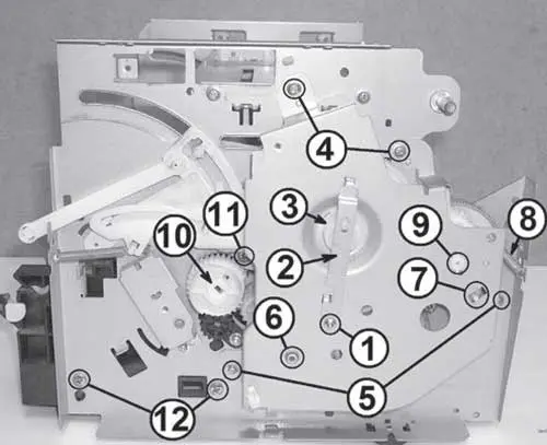

1. Располагают принтер правой стороной к себе. Снимают вентилятор в сборе с воздуховодом и кронштейн (3 на рис. 9). Освобождают фиксатор (9 на рис.13) и снимают шестерню (10).

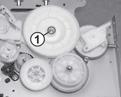

2. Располагают принтер редуктором вверх, откручивают винт (1 на рис. 18) и последовательно снимают планку (2), пружину и контакт на фотобарабан (1 на рис. 19), предварительно запомнив их расположение.
Разборка редуктора
Рис. 18. Разборка редуктора
Разборка редуктора
Рис. 19. Разборка редуктора
3.Поворачивают пластмассовую втулку (3 на рис. 18) до совмещения выступов втулки с пазами на крышке редуктора и снимают ее.
4. Откручивают четыре винта (4 и 5 на рис. 18) крепления крышки редуктора, аккуратно перемещают ее вверх и снимают с принтера. При снятии шестерни редуктора остаются на своих местах (рис. 19).
5. Снимают шестерни, предварительно запомнив их расположение, очищают от загрязнений и осматривают. При обнаружении повреждений или износе шестерни заменяют.
6. Наносят тонкий слой смазки на зубья и посадочные места шестерен и устанавливают их на место.
7. Устанавливают крышку редуктора и закручивают винты крепления. При установке обращают внимание на совпадение осей шестерен (6 и 9 на рис. 18) с отверстиями их посадки, а также штифта рычага (7) с прямоугольным отверстием в крышке и наличие пружины (8).
8. Устанавливают контактную втулку фотобарабана. При установке выступы, расположенные на втулке, совмещают с пазами на крышке. Последовательно устанавливают контакт на фотобарабан, предварительно совместив его профиль с профилем отверстия втулки, пружину и планку. Закручивают винт крепления планки к крышке редуктора. Проверяют работу контакта на фотобарабан. При нажатии на контакт с внутренней стороны принтера он свободно утапливается и под действием пружины возвращается в исходное положение.
9.Устанавливают на место вентилятор в сборе с воздуховодом, шестерню (10 на рис. 13) и кронштейн (3 на рис. 9).
