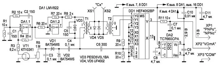

Схема измерителя ЭПС в виде приставки к мультиметрам серий М-83х и DT-83x приведена на рис. 1.
Рис. 1. Схема измерителя ЭПС в виде приставки к мультиметрам серий М-83х и DT-83x

На ОУ DA1.1 собран генератор синусоидального напряжения частотой 100 кГц. Частотно-задающая часть выполнена по схеме моста Вина на элементах R1, R2, C1, C2. Коэффициент передачи цепи ООС задают резисторы R3, R4 и зависимое от измеряемого ЭДС сопротивление канала полевого транзистора VT1 с управляющим p-n переходом. На ОУ DA1.2 и резисторах R6, R7 собран инвертор выходного напряжения генератора. На выходах (выводы 1 и 7) ОУ DA1 формируется парафазное напряжение удвоенной амплитуды.
Выходы ОУ нагружены резистором R8 сопротивлением 2 кОм и комплекс-ным сопротивлением первичной обмотки (I) трансформатора Т1. К его вторичной обмотке (II) подключают тестируемый конденсатор Сх через гнёзда XS1 и XS2. Ток, текущий через резистор R8, совпадает по фазе с током через активное ЭПС конденсатора. Коэффициент трансформации Т1 равен 10:1, поэтому при измеряемом ЭПС, равном 20 Ом, выходы ОУ будут нагружены активным сопротивлением 4 кОм (2 кОм + 2 кОм).
Со среднего вывода трансформатора снято напряжение для узла АРУ. Он содержит полевой транзистор VT1, упомянутый выше, и выпрямитель по схеме с удвоением напряжения на элементах VD1, VD2, СЗ, С4, R5. Для минимизации нелинейных искажений, вносимых каналом транзистора в цепь ООС генератора, амплитуда переменного напряжения между выводами сток-исток уменьшена до 60 мВ. АРУ стабилизирует напряжение на среднем выводе трансформатора Т1 размахом 2 В. Управление коэффициентом передачи цепи ООС осуществляется за счёт изменения сопротивления канала полевого транзистора VT1. Очевидно, что такое включение АРУ обеспечивает стабильность переменного тока в обмотке I трансформатора Т1. Последнее означает, что напряжение на выводах конденсатора Сх, а значит, и показания прибора при линейном выпрямлении прямо пропорциональны измеряемому ЭПС.
Напряжение с ЭПС тестируемого конденсатора, повышенное обмоткой II трансформатора Т2, поступает на вход синхронного детектора С6, выполненного на мультиплексоре DD1 и элементах R9, R10, Сб. Резисторы задают напряжение на цифровом входе 1 мультиплексора, равное пороговому. При этом синусоидальное напряжение частотой 100 кГц, поступающее с отвода трансформатора Т1 через конденсатор С6 на вход 1 мультиплексора, вызывает в каждый полупериод при переходе через ноль синхронные переключения входов Y0 и Y1 на выход Y Выделенное детектором напряжение положительной полярности в виде выпрямленной синусоиды через цепь R11C7 поступает на вход мультиметра для измерения. Следует отметить, что цепь R11C7 формирует на выходе не действующее, а среднее (средневыпрямленное) значение.
Отрицательное напряжение для питания ОУ -2,9 В получено от преобразователя на коммутируемых конденсаторах, собранного на микросхеме DA2 серии 7660 по типовой схеме.
Для частичной защиты при подключении заряженного конденсатора к гнёздам XS1, XS2 "Cx" установлены диоды VD3-VD5. Конденсатор С5 устраняет отставание по фазе напряжения на обмотке I трансформатора Т1, вызванное потерями в его магнитопроводе, для корректной работы синхронного детектора. Для этой же цели, помимо развязки по постоянному напряжению, ёмкость конденсатора С6 обеспечивает опережающий сдвиг фазы для напряжения, поступающего с отвода трансформатора Т1, устраняя задержку переключения входов мультиплексора, которая при питании 3 В может достигать 1...1,5 мкс.

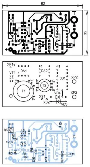

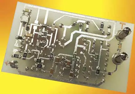

Чертёж печатной платы и расположение элементов показаны на рис. 2. Поверхностно монтируемые элементы - конденсаторы и резисторы типоразмера 1206, диоды Шоттки VD1, VD2 и защитный TVS-диод VD3 (супрессор) - монтируют со стороны печатных проводников. Диод VD3 устанавливают на конденсаторе C5. Остальные элементы - выводные для монтажа в отверстия, установлены на лицевой стороне платы.
Чертёж печатной платы и расположение элементов на ней
Рис. 2. Чертёж печатной платы и расположение элементов на ней

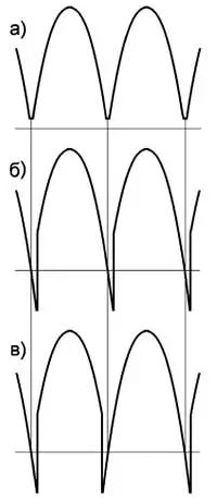

С гнёзд XS1, XS2 снимают перемычку, и вместо неё подключают резистор сопротивлением 20 Ом. Размах напряжения увеличится вдвое (сопротивление нагрузки 20 Ом в пересчёте на первичную обмотку возрастает в квадрат коэффициента трансформации). Вход осциллографа подключают к точке соединения резистора R8 с трансформатором T1. Размах напряжения не должен превышать 150...200 мВ. В противном случае следует подобрать ёмкость конденсатора С5, который корректирует фазу напряжения на среднем выводе трансформатора. Далее вход осциллографа подключают к выходу Y (выводу 3) мультиплексора DD1. На экране должны быть видны выпрямленные синусоиды положительной полярности амплитудой около 0,315 В без видимых искажений, как показано на рис. 3,а. В противном случае подбирают ёмкость конденсатора С6. На рис. 3,б показана форма выпрямленного сигнала, когда эта ёмкость больше требуемой. Детектирование синусоид отрицательной полярности свидетельствует о том, что выводы у одной из обмоток, подключённой к гнёздам "Cx", необходимо поменять местами. Рис. 3,в демонстрирует случай, когда пороговое напряжение цифрового входа 1 мультиплексора отлично от половины напряжения питания. В этом случае следует подобрать резистор R9. На печатной плате предусмотрены места для установки двух резисторов при его подборе - R9.1 и R9.2. Точной установки показаний мультиметра 200 мВ соответствующим ЭПС 20 Ом добиваются движком подстроечного резистора R5. На этом налаживание можно считать законченным. Измерение ЭПС производят на пределе 200 мВ мультиметра, при этом показания индикатора в милливольтах (результат измерения) следует разделить на десять.
Осциллограммы

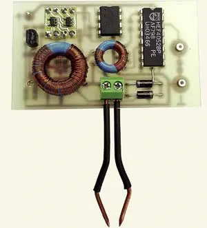

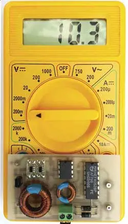

На фото рис. 4 и рис. 5 показан авторский вариант платы приставки с применением двух ОУ LMV821, а фото рис. 6 демонстрирует результат тестирования оксидного конденсатора ёмкостью 1 мкФ фирмы NEC с низким ЭПС.
Авторский вариант платы приставки с применением двух ОУ LMV821
Рис. 4. Авторский вариант платы приставки с применением двух ОУ LMV821
Рис. 5. Авторский вариант платы приставки с применением двух ОУ LMV821
Результат тестирования оксидного конденсатора ёмкостью 1 мкФ фирмы NEC с низким ЭПС
Рис. 6. Результат тестирования оксидного конденсатора ёмкостью 1 мкФ фирмы NEC с низким ЭПС
