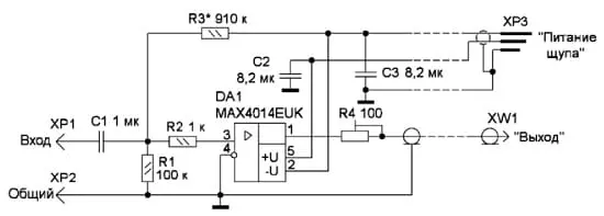

Схема щупа показана на рис. 1. Схема включения микросхемы - стандартная. Для повышения входного сопротивления щупа сопротивление резистора R1 выбрано сравнительно большим. Из-за того, что входной ток микросхемы около 5 мкА, на этом резисторе падает напряжение до 0,5 В, что смещает рабочую точку усилителя и уменьшает максимальную амплитуду переменного напряжения. Для компенсации этого напряжения через резистор R3 на вход поступает напряжение с минусовой линии питания.
Схема щупа
Рис. 1. Схема щупа
На входе щупа установлен конденсатор С1 ёмкостью 1 мкФ, что определяет нижнюю граничную частоту полосы пропускания - несколько герц. Этого вполне достаточно, поскольку измерять постоянное напряжение с помощью предлагаемого щупа в большинстве случаев не имеет смысла. Резистор R2 ограничивает входной ток микросхемы при её перегрузке по входу. Подстроечным резистором R4 согласуют выход микросхемы с 50-омным кабелем и устанавливают единичный коэффициент передачи щупа. Конденсаторы С2 и С3 - блокировочные по питанию. Максимальный потребляемый ток зависит от напряжения входного сигнала.
Входное сопротивление щупа - около 80 кОм, входная ёмкость - около 3 пФ, коэффициент передачи - 1, верхняя частота полосы пропускания - около 150 МГц.

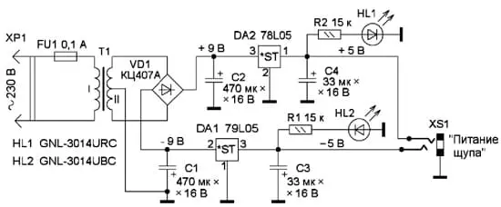

Питают щуп двухполярным напряжением 2x5 В от сетевого стабилизированного блока питания. Его схема показана на рис. 2. Он собран наосно-ве трансформаторного блока питания (адаптера) Citizen 200ADX2. В этом блоке питания применён трансформатор, у которого вторичная обмотка имеет отвод от середины, что позволило упростить изготовление двухполярного источника. Для этого применён диодный мостVD1, конденсаторы С1 и С2 сглаживают пульсации выпрямленного напряжения, выходное напряжение стабилизировано интегральными стабилизаторами DA1 и DA2. Светодиоды HL1 и HL2 разного свечения индицируют наличие выходного напряжения. Для подключения кабеля питания щупа использовано стереогнездо 3,5 мм.

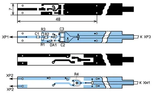

Плата щупа изготовлена из фольгированного с двух сторон стеклотекстолита. Её чертёж показан на рис. 3. Она адаптирована для размещения в пластмассовом корпусе от фломастера внешним диаметром 8,5 мм и длиной 10...12 см. Минимальная длина платы - 80...90 мм, а максимальная зависит от длины корпуса. В зависимости от конфигурации внутреннего объёма корпуса углы левой стороны платы, возможно, придётся обточить "по месту". С правой стороны платы сделан выступ, который вставляют в паз, сделанный в пластмассовой заглушке фломастера.
Чертёж платы щупа
Рис. 3. Чертёж платы щупа
На одной стороне платы установлены все элементы, кроме подстроечного резистора R4, на другой - этот резистор. Через несколько отверстий фольгированные площадки противоположных сторон платы соединяют отрезками лужёного провода.

В блоке питания применены импортные оксидные конденсаторы, светодиоды - сверхъяркие любого свечения (по желанию), желательно с диаметром корпуса 3 мм, резисторы - Р1-4, С2-23, МЛТ. Диодный мост можно применить любой маломощный с допустимым обратным напряжением не менее 50 В и током не менее 200 мА. Трансформатор - малогабаритный мощностью не менее 2...3 Вт и напряжением на вторичной полуобмотке 7...10 В. Если трансформатор имеет вторичную обмотку без отвода, следует изменить схему выпрямителя, применив два однополупериодных выпрямителя. Взамен предлагаемого блока питания можно применить лабораторный двухполярный блок, заменив вилку XP3 соответствующими разъёмами.
Сигнальный ВЧ-кабель - РК50-1-21, РК50-1-22 с фторопластовой изоляцией внешним диаметром 1,7 мм и многожильным центральным проводником. Один конец кабеля припаивают к плате щупа: экран и центральный проводник - к соответствующим контактным площадкам (рис. 4). Как отмечено ранее, выступ на правой стороне платы вставляют в паз, аккуратно вырезанный в заглушке. Над пазом сверлят отверстие для пропуска ВЧ-кабеля. Диаметр отверстия делают таким, чтобы кабель проходил в него с небольшим усилием. На другом конце ВЧ-кабеля монтируют соответствующий ВЧ-разъём.

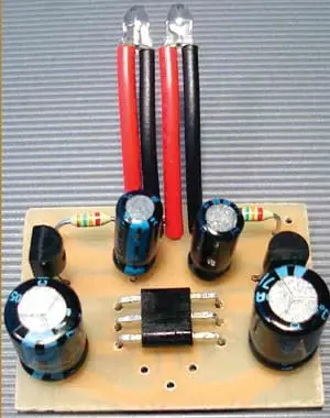

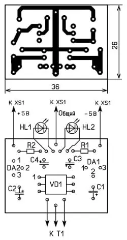

Большинство элементов блока питания установлены на печатной плате из фольгированного с одной стороны стеклотекстолита, чертёж которой показан на рис. 5. Внешний вид смонтированной платы показан на рис. 6. Она размещена в корпусе блока питания, гнездо XS1 закреплено термоклеем в отверстии для выходного кабеля. Для светодиодов в корпусе блока питания сделаны отверстия, выводы светодиодов не укорачивают и надевают на них изоляционные ПВХ-трубки.

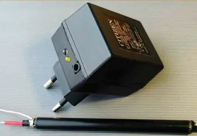

Налаживание сводится, во-первых, к подборке резистора R3 для получения нулевого выходного постоянного напряжения при отсутствии входного, во-вторых, к установке резистором R4 общего единичного коэффициента передачи щупа. Сделать это можно с помощью осциллографа. Сначала с генератора на осциллограф подают сигнал частотой несколько десятков килогерц и размахом 2 В. Затем этот сигнал подают на нагрузку сопротивлением 50 Ом, подключают к ней вход щупа, а его выход - к входу осциллографа. Резистором R4 устанавливают на экране осциллографа такой же сигнал, как в первом случае. Внешний вид устройства в комплекте показан на рис. 7.
Рис. 7. Внешний вид устройства в комплекте
