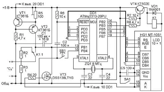

Описываемый в статье прибор позволяет быстро и с приемлемой точностью измерять ёмкость оксидных конденсаторов. Использованный в нём метод измерения ёмкости основан на зарядке конденсатора стабильным током до заданного напряжения. В течение зарядки идёт счёт импульсов известной частоты. Ток зарядки подобран так, что число, накопленное счётчиком к моменту завершения счёта, равно ёмкости конденсатора в микрофарадах.
Интервал измеряемой прибором ёмкости - 1...99999 мкФ, погрешность измерения не превышает 10 %. Питают его от трёх гальванических элементов типоразмера АА или от стабилизированного сетевого источника с выходным напряжением 5 В. Потребляемый ток - 55 мА с включённой подсветкой индикатора, без неё он не превышает 17 мА. При сработавшем реле ток возрастает до 95 мА.
Схема измерителя ёмкости показана на рис. 1. Проверяемый конденсатор подключают к зажимам "Cx". Если в нём имеется остаточный заряд, происходит разрядка конденсатора через резисторы R2 и R3. По команде микроконтроллера DD1 электромагнитное реле K1 своими контактами переключает конденсатор из режима разрядки в режим измерения ёмкости. Микроконтроллер управляет реле с помощью ключа на транзисторе VT4.
Рис. 1. Схема измерителя ёмкости
На транзисторах VT1 и VT2 реализован источник тока зарядки конденсатора, изменяют этот ток подстроечным резистором R5. Пороговым устройством служит встроенный в микроконтроллер аналоговый компаратор, работающий с образцовым напряжением 1,11 В. Полевой транзистор VT3, закрывшись по команде микроконтроллера, разрешает зарядку измеряемого конденсатора от источника тока. Тактовая частота микроконтроллера и, следовательно, частота вырабатываемых им счётных импульсов стабилизирована кварцевым резонатором ZQ1. Результат измерения микроконтроллер выводит наЖКИ HG1.

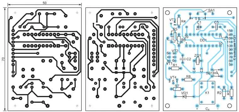

Чертёж печатной платы прибора изображён на рис. 2. Она рассчитана на установку выводных постоянных резисторов мощностью 0,25 Вт и подстроечного резистора 3266W1-1-101LF. Оксидный конденсатор C1 - К50-35, керамические конденсаторы C2, C5 - К10-17, C3 и C4 - типоразмера 1206 для поверхностного монтажа. Реле - HK4100F-5VDC-SHG с сопротивлением обмотки 125 Ом.
