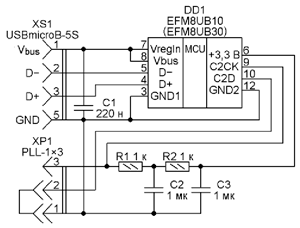

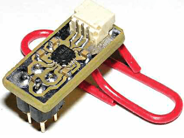

Сначала о программировании EFM8UB10 и EPM8UB30 по интерфейсу USB. В [3] и более подробно в [4] описаны аппаратно-программные преобразователи USB-SPI на базе микроконтроллеров EFM8UB10, сопрягаемые с компьютером по интерфейсу USB. В устройстве, схема которого показана на рис. 1, использован подобный способ сопряжения, однако в нём оставлено только то, что требуется для работы загрузчика. Сигналы USB поступают на разъём XS1 по кабелю, второй конец которого вставлен в стандартный разъём USB компьютера. Такой кабель входит в комплект практически любого сотового телефона, поэтому специально приобретать его не требуется.
Схема устройства
Рис. 1. Схема устройства
Разъём XP1 при необходимости может служить для подключения адаптера USB-DEBUG. Однако здесь он использован лишь для того, чтобы разрешить перевод микроконтроллера в режим загрузки программ. Для этого достаточно установить перемычку между контактами 1 и 2 этого разъёма.
RC-цепь R1R2C2С3 предназначена для того, чтобы сохранить низкий уровень напряжения на выводе 9 микроконтроллера, по крайней мере, в течение 40 мкс после подачи питания. Это требуется для перевода микроконтроллера в режим программирования с помощью встроенного загрузчика.
Отдельный источник питания напряжением 5 В для описанного устройства не требуется. Оно поступает по линии Vbus интерфейса USB.

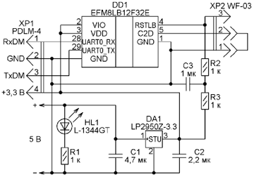

Микроконтроллер EFM8LB12 не имеет интерфейса USB, поэтому его программируют по интерфейсу RS232 (COM-порту компьютера). Следует заметить, что в современных ноутбуках (кроме дорогих специализированных) такой интерфейс почти не встречается. В современных настольных компьютерах COM-порт имеется довольно часто. Однако бывает, что его разъём не выведен наружу, но тем не менее присутствует на материнской плате компьютера в виде десятиштыревого разъёма. Чтобы вывести его наружу, в один из свободных слотов на задней стенке системного блока нужно вставить заглушку стандартного размера с разъёмом DB-9M, к которому присоединён отрезок плоского кабеля с ответной частью разъёма, установленного на материнской плате. Несколько дороже можно приобрести готовую плату с одним или двумя COM-портами, которую соединяют с системной шиной компьютера.
И наконец, существуют преобразователи интерфейсов USB-RS232, выполненные в виде кабелей с соответствующими разъёмами на концах. Однако их работу с описанным ниже программатором для EFM8LB12 автор не проверял.
Схема такого программатора, показанная на рис. 2, не намного сложнее изображённой на рис. 1. Она содержит RC-цепь R2R3C3 для задержки сигнала перевода микроконтроллера в режим программирования и разъём XP2 для установки перемычки, разрешающей перевод микроконтроллера в режим программирования и возможного подключения адаптера USB-DEBUG. Сигналы интерфейса RS232 RxDM и TxDM, имеющие ТТЛ-уровни, с разъёма XP1 поступают соответственно на выводы 28 и 29 микроконтроллера DD1.
Схема программатора
Рис. 2. Схема программатора
Источником питающего напряжения 5 В может быть любой стабилизированный блок питания с таким выходным напряжением при токе нагрузки 100 мА. Интегральный стабилизатор LP2950Z-3.3(DA1) выдаёт стабилизированное напряжение +3,3 В, поступающее на выводы 2 и 3 микроконтроллера, а также на контакт 4 разъёма XP1 для питания подключённого к нему устройства. Индикатором наличия напряжения 5 В в устройстве служит светодиод зелёного свечения HL1 с ограничивающим его ток резистором R1.
Программатор собран на макетной плате, все соединения на которой выполнены проводом МГТФ-0,03. Поскольку микроконтроллер EFM8LB12 имеет корпус QFP32 с шагом выводов 0,8 мм, для непосредственной установки на такую плату он непригоден. Необходима плата-переходник, на которой выводы для внешних подключений расположены с шагом 2,5 или 2,54 мм. Такая плата описана в [3] и [4].

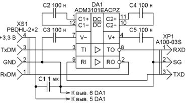

Для сопряжения устройства, схема которого изображена на рис. 2, с компьютером потребуется изготовить по схеме рис. 3 преобразователь уровней сигналов интерфейса RS232 в уровни TTL и обратно. Этот преобразователь собран на микросхеме ADM3101EACPZ (DA1). Это недорогая миниатюрная микросхема, выпускаемая в корпусе CP-12-1 размервми 3x3 мм, требует для своей работы только пять конденсаторов (C1-C5) и отличается от распространённой микросхемы MAX232 уменьшенным до двух числом каналов преобразования и пониженным до 3,3 В напряжением питания. Для сигналов уровней ТТЛ и напряжения питания предназначен разъём XS1, а для сигналов уровней RS232 - разъём XP1.
Схема преобразователя
Рис. 3. Схема преобразователя

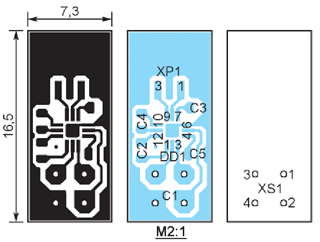

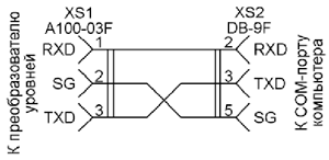

Преобразователь собран на плате из фольгированного с одной стороны стеклотекстолита, изображённой на рис. 4 в масштабе 2:1. Кабель его связи с компьютером сделан по схеме рис. 5 в виде "косички" из трёх сплетённых проводов МГТФ. Для того чтобы зажать "косичку" в корпусе разъёма DB-9F (XS2), на неё надеты две ПВХ-трубки.
Плата преобразователя
Рис. 4. Плата преобразователя
Схема кабеля связи с компьютером
Рис. 5. Схема кабеля связи с компьютером

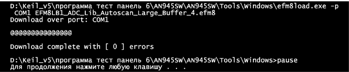

Пусть имеется файл EFM8LB1_ADC_ Lib_Autoscan_Large_Buffer_4.hex. Чтобы загрузить его в микроконтроллер EFM8LB12 по интерфейсу RS232, необходимо создать два пакетных (*.bat) файла. Файл hex2bootLB1_Large_Buf.bat (табл. 1) создаст файл EFM8LB1_ADC_ Lib_Autoscan_Large_Buffer_4.efm8. При запуске файла Efm8loadLB1_Large_Buf.bat (табл. 2), разумеется, если микроконтроллер подключён соответствующим образом к компьютеру, откроется окно, изображённое на рис. 7, в котором будет указано, что коды выгружаются из компьютера через порт COM1. Затем растущей строкой символов @ отображается ход процесса, a по его завершении будет сообщено число ошибок (нулевое в рассматриваемом случае). При нажатии на любую клавишу окно закроется.
Таблица 1
Таблица 2
Вид окна на компьютере
Рис. 7. Вид окна на компьютере

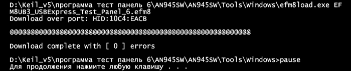

Для загрузки в микроконтроллер EFM8UB30 файла EFM8UB3_USBXpress_ TestPanel_6.hex также потребуется создать два bat-файла. После запуска файл hex2bootUB3.bat (табл. 3) сформирует файл EFM8UB3_USBXpress_ TestPanel_6.efm8. Перед запуском файла efm8loadUB3.bat (табл. 4) проверьте, что перемычка, соединяющая вывод С2D микроконтроллера с общим проводом, установлена. В этом случае ОС компьютера опознаёт микроконтроллер как безымянное HID (Human Interface) устройство, которое не отобразится ни в "Диспетчере устройств", ни среди скрытых значков в правом нижнем углу экрана монитора.

После запуска файла efm8loadUB3. bat откроется окно (рис. 8), отображающее ход программирования и его результат. По завершении загрузки в разделе USB списка "Диспетчера устройств" появится новое устройство - USBXpress Device. Кроме того, среди скрытых значков появится значок устройства USB. Если навести на него курсор, всплывёт подсказка "Безопасное извлечение устройства".
Вид окна, отображающее ход программирования и его результат
Рис. 8. Вид окна, отображающее ход программирования и его результат
На первый взгляд, кажется, что сообщения на рис. 7 и рис. 8 красноречиво свидетельствуют о том, что соответствующие программы без ошибок загружены в микроконтроллеры и будут работать. Но у автора были некоторые сомнения на этот счёт, поскольку подтверждения факта работоспособности загруженных программ он не имел.
Для чистоты эксперимента с помощью адаптера USB-DEBUG у микроконтроллеров EFM8LB12 и EFM8UB30 была стёрта вся программная память вместе с загрузчиком и заново занесена в неё программа-загрузчик. Файлы загрузчиков для всех микроконтроллеров семейства EFM8 имеются в папке AN945SWProductionDeviceHexfiles распакованного архива AN945SW.zip.
Затем была выполнена повторная загрузка прикладных программ и вновь получены сообщения, показанные на рис. 7 и рис. 8. После этого программы были запущены и, к немалому удивлению автора, идеально отработали. Кроме того, экземпляр микроконтроллера EFM8UB30, который ещё ни разу не программировался, был протестирован на предмет того, записан ли в него загрузчик на заводе-изготовителе. Тестирование показало успешную загрузку программы в микроконтроллер и её идеальную работу.
