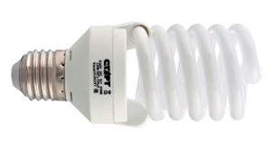

Так выглядит обычная люминесцентная лампа с цоколем Е27.
Люминесцентная лампа с цоколем Е27
Рис. 1. Люминесцентная лампа с цоколем Е27

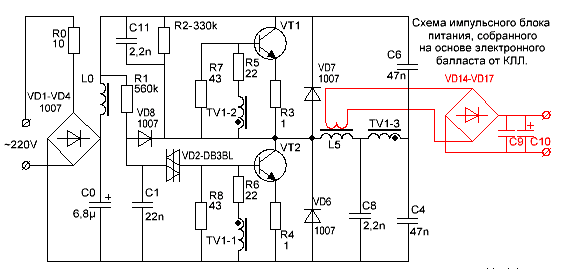

А так выглядит её принципиальная схема.
Принципиальная схема люминесцентной лампы с цоколем Е27
Рис. 2. Принципиальная схема люминесцентной лампы с цоколем Е27
Красным выделены элементы, которые необходимы для запуска колбы (они нам не понадобятся).

Практически единственное отличие от ИБП – дроссель L5. Его нужно заменить на трансформатор. Сделать это можно двумя способами:

Путь с минимальными трудозатратами - конечно, замена на подходящий.
Перемотка
Штатный дроссель имеет небольшие габариты, что существенно затрудняет перемотку. И даже после переделки впаять его на место вряд ли получится (габариты увеличатся). Хотя при должной сноровке можно-таки разобрать дроссель, изолировать первичную обмотку стеклотканью и намотать 10-20 витков (толщина провода до 0,5 мм отлично подойдёт).
Переделанная схема может иметь вид как на схеме ниже.
Переделанная схема
Рис. 4. Переделанная схема
Конденсаторы С9 – 0,1 мкФ, С10 – 470 мкФ. Диоды или диодный мост должны быть импульсными.
