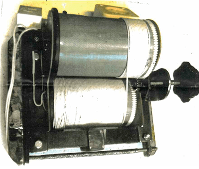

Внешний вид трансформатора-автотрансформатора показан на рис. 1. Максимальный ток его нагрузки в любом режиме - 1 А. Принцип регулирования напряжения на вторичной обмотке заключается в сматывании с помощью ручного привода провода этой обмотки на вспомогательную катушку без магнитопровода, индуктивно не связанную с обмотками трансформатора или наматывании его обратно.

При изготовлении устройства в первую очередь необходимо определиться с размерами магнитопровода, его окна, труб для каркасов обмоток и вспомогательной катушки и зубчатой передачи их ручного привода. Я принял за основу имевшийся в наличии стальной Ш-образный магнитопровод с шириной среднего керна 44 мм и высотой окна 66 мм.
Из его Ш-образных пластин я набрал два пакета толщиной по 44 мм, вставив в их крепёжные отверстия латунные или алюминиевые трубки длиной 48 мм с
наружным диаметром, равным диаметру отверстий в пластинах. Пластины в пакетах склеил, стянув струбцинами, и просушил. После этого углы средних кернов закруглил плоскошлифовальной машиной (болгаркой) и напильником по радиусу 28 мм. Стыкуемые поверхности двух пакетов отшлифовал для плотного прилегания.

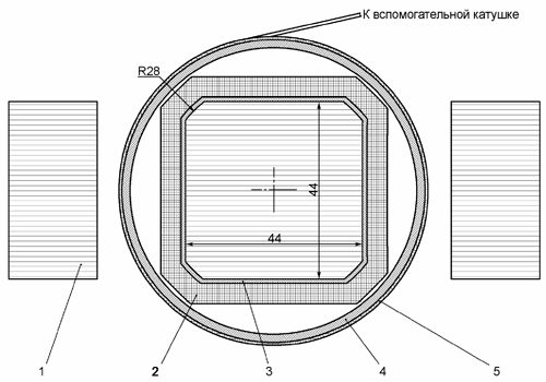

По полученному размеру керна изготовил деревянную оправку длиной 140 мм, намотав на которую два слоя электрокартона толщиной 0,3...0,5 мм, получил каркас для первичной обмотки. Она содержит шесть слоёв провода ПЭЛ диаметром 0,8 мм по 110 витков в каждом слое, всего 660 витков. Слои изолированы между собой конденсаторной бумагой. Обмотка располагается на каркасе симметрично относительно его краёв, не доходя до них 8...10 мм. Наружный диаметр первичной обмотки не должен превышать 67...68 мм, чтобы катушка с вторичной обмоткой надевалась на неё и свободно вращалась.
На рис. 2 показан поперечный разрез магнитопровода и обмоток трансформатора-автотрансформатора. Здесь 1 - магнитопровод, 2 - первичная обмотка, 3 - каркас первичной обмотки, 4 - каркас вторичной обмотки, 5 - вторичная обмотка.
Поперечный разрез магнитопровода и обмоток трансформатора-автотрансформатора
Рис. 2. Поперечный разрез магнитопровода и обмоток трансформатора-автотрансформатора
На магнитопровод сначала установлена опорная пластина с пазами, сделанная из стеклотекстолита толщиной 2 мм, затем фторопластовое опорное кольцо диаметром 70 мм. В этом кольце, установленном с левой стороны первичной обмотки, и одновременно в опорной пластине просверлены два отверстия диаметром 2...2,5 мм, через которые пропущены выводы первичной обмотки.

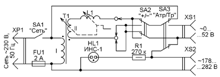

Электрическая схема трансформатора-автотрансформатора показана на рис. 3. Здесь T1 - собственно трансформатор, L1 - вспомогательная катушка. При переключателе SA3 в положении, показанном на схеме, устройство работает как автотрансформатор. В зависимости от положения переключателя SA2 напряжение обмотки II (вторичной) суммируется с сетевым напряжением или вычитается из него. В первом случае напряжение на розеткеXS2 можно регулировать в пределах 230...282 В, во втором - 230...178 В. О наличии напряжения на этой розетке сигнализирует неоновая лампа HL1. Напряжение на розетке XS1 в этом режиме отсутствует, однако одно из его гнёзд соединено с гнездом розетки XS2.
Рис. 3. Электрическая схема трансформатора-автотрансформатора
Если перевести переключатель SA3 в нижнее по схеме положение, на розетке XS1 появится изолированное от сети напряжение, регулируемое в пределах 0...52 В. Положение переключателя SA2 значения в этом случае не имеет. Напряжения на розетке XS2 нет, лампа HL1 погашена. Но одно из гнёзд розетки XS2 остаётся соединённым с сетью.
