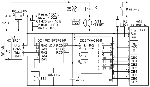

Схема блока изображена на рис. 1. В каждом рабочем цикле, повторяющемся каждую секунду, микроконтроллер DD1 трижды запускает измеритель дальности B1, генерируя импульсы Trig длительностью 15 мкс, и получает импульсы Echo с задержкой, пропорциональной длительности распространения ультразвукового импульса от передатчика до поверхности жидкости в баке и обратно к приёмнику. Программа измеряет задержку с помощью таймера TMR1, настроенного так, что по окончании счёта число в его регистрах TMR1H и TMR1L равно длительности задержки отражённого импульса в микросекундах. Зная его, можно определить заполненность бака Q в процентах по формуле
где NTMR1 - результат счёта (число в регистрахTMR1H и TMR1L); Ht - глубина бака(расстояние от места установки измерителя до дна), мм; k -коэффициент, пропорциональный скорости звука в воздухе, при скорости 331,8 м/с он равен 16,59. Но контрольные измерения показали, что более точные результаты получаются при k=17.
Программа рассчитывает коэффициент заполнения бака после каждого из трёх измерений, выполняемых с интервалами 200 мс. Их результаты она присваивает переменным Q1, Q2 и Q3. Затем проводит их мажоритарный отбор для выявления ошибочного результата. Такая обработка показала свою надёжность при контроле заполнения открытой бочки, когда влияние на результаты оказывают насекомые, падающие листья и механические воздействия на бочку. Для измерений в закрытых баках этот алгоритм избыточен.
Полученное в каждом цикле значение Q при работе в автоматическом режиме сравнивается с нижним порогом Qmin (при Q<Qmin блок включает насос) и с верхним порогом Qmax (при Q>Qmax блок выключает насос). Управляет насосом реле K1, именно от возможностей его контактов зависит допустимая мощность насоса.
Блок питается постоянным напряжением 12 В и потребляет ток не более 95 мА. Микроконтроллер DD1 управляет ЖКИ HG1 (одна строка из 16 символов) через сдвиговый регистр DD2. Это дало возможность занять управлением ЖКИ минимальное число выводов микроконтроллера.

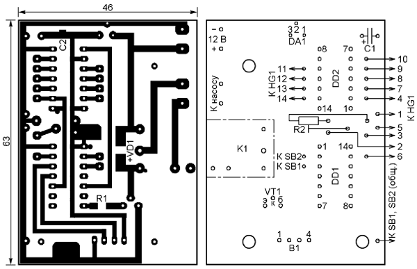

Блок смонтирован на печатной плате из фольгированного с одной стороны стеклотекстолита, чертёж которой показан на рис. 2. Её помещают в пластмассовый корпус подходящего размера с вырезанным в нём окном для экрана индикатора HG1. На одной из стенок корпуса размещают кнопки SB1 и SB2. Излучатель и приёмник ультразвука модуля HC-SR04 должны выступать из корпуса. Прибор необходимо зафиксировать в верхней части бака (выше максимально возможного уровня жидкости), направив излучателем и приёмником ультразвука вниз.

Реле K1 - 4117-C-Z с обмоткой на 12 В. Предельный коммутируемый его контактами ток - 10 А, максимальное коммутируемое переменное напряжение - 380 В. У меня такое реле управляет электродвигателем насоса мощностью 1,5 кВт. При необходимости это реле можно заменить на 51.9.012.0000, но печатную плату под него придётся корректировать.
Резистор R1 и конденсатор C2 - для поверхностного монтажа типоразмеров соответственно 1206 и 0805. Оксидный конденсатор C1 - К50-6, К50-35 или импортный. Транзистор КТ315Г можно заменить другим структуры n-p-n с допустимым током коллектора не менее 0,15 А и коэффициентом передачи тока базы больше 40. Диод Шотки SS14 можно заменить любым, в том числе обычным кремниевым диодом с допустимым прямым током больше рабочего тока обмотки применённого реле и обратным напряжением не менее 15...20 В.
Так как АЦП микроконтроллера программа не использует, микроконтроллер PIC16F676-I/P можно заменить на PIC16F630-I/P, но потребуется небольшая корректировка программы. Сдвиговый регистр 74HC164N можно заменить на К561ИР2. ЖКИ PC1601BC при необходимости может быть без изменения схемы подключения заменён одним из более распространённых символьных ЖКИ, имеющих две строки по 16 символов. Это позволит выводить на его экран более информативные сообщения. При наличии в знакогенераторе ЖКИ русских букв англоязычные сообщения можно заменить русскоязычными. Запас программной памяти для подобных усовершенствований в применённом микроконтроллере есть (используется 77 %).
