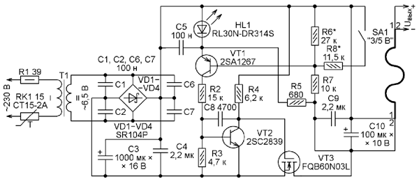

Принципиальная схема доработанного адаптера представлена на рис. 1. Прежде он состоял только из понижающего трансформатора T1, диодов VD1-VD4, образующих выпрямительный мост, и конденсатора C3, сглаживающего пульсации выпрямленного напряжения. В мосте я заменил кремниевые диоды 1 N4007 на диоды Шотки SR104P, что уменьшило потери напряжения на выпрямителе. Параллельно диодам добавил устраняющие помехи конденсаторы C1, C2, C6 и C7. Ёмкость конденсатора C3 увеличил с 470 до 1000 мкФ. Последовательно с обмоткой I трансформатора T1 установил предохранительный резистор R1 и терморезистор RK1 с положительным ТКС, служащий самовосстанавливающимся предохранителем.
Рис. 1. Принципиальная схема доработанного адаптера
В добавленном в адаптер компенсационном стабилизаторе напряжения на транзисторах VT1 -VT3 функцию источника образцового напряжения выполняет светодиод HL1, одновременно служащий индикатором наличия выходного напряжения. Если по каким-либо причинам напряжение на выходе адаптера стремится к увеличению, транзистор VT1 открывается сильнее, это приводит к росту тока коллектора транзистора VT2 и увеличению напряжения на резисторе R4. Напряжение между затвором и истоком полевого транзистора VT3 уменьшается, в результате чего растёт сопротивление его канала сток-исток и понижается выходное напряжение стабилизатора. Конденсатор C8 препятствует самовозбуждению стабилизатора.
При разомкнутых контактах выключателя SA1 и токе нагрузки до 0,5 А выходное напряжение стабилизатора около 3 В, а при замкнутых оно возрастает до 5 В, но допустимый ток нагрузки уменьшается до 0,25 А. Измерения проведены при пониженном до 210 В напряжении в сети. Максимальным допустимым считался ток, при котором на выходе стабилизатора появлялись заметные пульсации напряжения с частотой 100 Гц.
Этот стабилизатор можно использовать и в других источниках питания при условии, что пиковое напряжение на его входе не будет превышать 20 В, а ток нагрузки 2 А. Падение напряжения на канале сток-исток транзистора VT3 при этом токе должно быть не более 40 мВ. Ток покоя стабилизатора при выходном напряжении 3 В - около 3 мА. С увеличением тока нагрузки с 0 до 2 А выходное напряжение уменьшается приблизительно на 10 мВ.

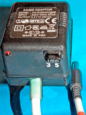

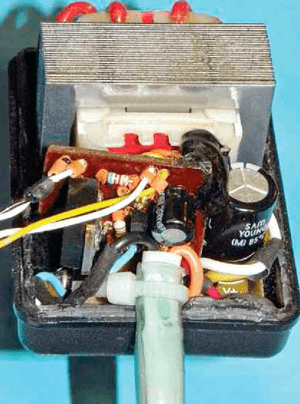

Диоды выпрямительного моста и конденсаторы C1, C2, C6, C7 установлены на печатной плате дорабатываемого адаптера, размеры которой в рассматриваемом случае 33x18 мм. Стабилизатор собран на дополнительной монтажной плате размерами 24x20 мм (рис. 2). Его детали соединены выводами и навесными проводами. Эта плата размещена в корпусе адаптера, как показано на рис. 3. Фотоснимок устройства в сборе - на рис. 4.

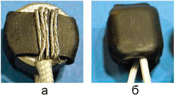

Поскольку к металлизации шайбы невозможно припаять провода, их очищенные от изоляции концы намотаны с двух сторон на термоусаживаемую трубку, после чего трубка надета на шайбу, как показано на рис. 6,а, и термообработана. На выводы надеты трубки из стеклоткани или другого термостойкого изоляционного материала.
Терморезистор
Рис. 6. Терморезистор
Затем терморезистор обмотан несколькими слоями стеклоткани, пакет скреплён двумя отрезками термоусаживаемой трубки (рис. 6,б). Цель этого - уменьшение теплопотерь терморезистора в окружающую среду. В результате ток через терморезистор после срабатывания не превышает 5 мА, а температура его покрытия достигает 70...80 оС. Размещён терморезистор в нише сетевой вилки между контактными штырями, внутренняя часть которой покрыта двумя слоями плотной стеклоткани.

Выключатель SA1, служащий переключателем выходного напряжения, применён малогабаритный движковый. Его металлический корпус соединён с плюсом выходного напряжения.
Если имеющийся в дорабатываемом адаптере понижающий трансформатор неисправен, вместо него в качестве T1 подойдёт готовый трансформатор ТПК2-6В или другой с указанным на схеме напряжением вторичной обмотки и габаритной мощностью не менее 2,5 Вт. Самодельный трансформатор можно намотать на Ш-образном стальном магнитопроводе с сечением центрального керна 2,7 см2. Первичная обмотка должна содержать 4300 витков лакированного провода диаметром 0,08 мм. Вторичная - 135 витков такого же провода диаметром 0,43 мм. Между обмотками прокладывают несколько слоёв фторопластовой или лавсановой ленты. Пластины магнитопровода собирают вперекрышку. После проверки работоспособности трансформатора его магнитопровод рекомендуется пропитать лаком и приклеить к корпусу адаптера клеем БФ-19.
Рядом с трансформатором в нижней и боковых стенках корпуса адаптера просверлены несколько десятков вентиляционных отверстий диаметром 2,3 мм. Выходной кабель сделан из многожильного провода 2x0,75 мм2 в ПВХ изоляции, дополнительно изолированного трубкой из такого же материала. Выходной штекер - стандартный 5,5/2,5 мм.
Налаживание устройства заключается в установке номинального выходного напряжения. При разомкнутом выключателе SA1 его устанавливают равным 3 В, подбирая сопротивление резистора R6. Затем, замкнув SA1, подборкой сопротивления резистора R8 добиваются выходного напряжения 5 В.
При напряжении в сети 230 В включённый последовательно в цепь питания адаптера мультиметр в режиме измерения переменного тока показал 8,7 мА без нагрузки, 21 мА - при токе нагрузки адаптера 0,5 А и 42 мА - при замыкании его выхода. При выходном напряжении 3 В и токе нагрузки 0,5 А температура внутри корпуса адаптера через десять часов работы поднялась на 27 оС относительно температуры окружающего воздуха.
