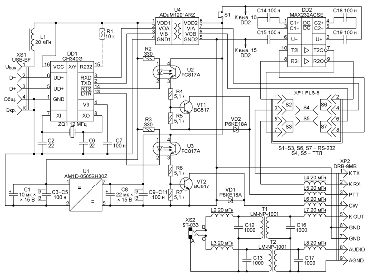

Предлагаемый интерфейс отличается от многих других его вариантов [1 - 3] тем, что обеспечивает полную гальваническую развязку между компьютером и трансивером. Это гарантирует электробезопасность и снижает риск наводок на компьютер, которые могут приводить к его сбоям и даже отказам.
В устройстве применены только современные доступные комплектующие с межвыводным расстоянием не менее 1,27 мм, что позволяет легко изготовить и смонтировать печатную плату для него в домашних условиях. Максимально использованы компоненты для поверхностного монтажа, что снижает трудоёмкость изготовления, так как не нужно сверлить множество отверстий. Печатные проводники находятся только на одной стороне монтажной платы интерфейса, что облегчает её изготовление.
Для взаимного преобразования интерфейсов USB 2.0 и UART (универсального асинхронного приёмопередатчика с уровнями ТТЛ) применена микросхема CH340G [4]. Появилась она относительно недавно, но уже завоевала популярность, прежде всего, благодаря низкой цене и удобному для монтажа корпусу. Раньше для этого применяли преимущественно функционально аналогичные микросхемы FT232, FT2232, CP2102 в корпусах QFP, QFN или SSOP, имеющих много (обычно более 20) выводов, тогда как у микросхемы CH340G всего 16 выводов и корпус SOIC. К тому же она в несколько раз дешевле указанных.
Схема интерфейса изображена на рис. 1. С выводов микросхемы DD1 CH340G информационные сигналы от компьютера и к нему, в случае связи с трансивером по интерфейсу RS-232, проходят через цифровой изолятор U4 ADuM1201 [5], обеспечивающий напряжение изоляции 2,5 кВ, и микросхему DD2 MAX232ACSE [6], преобразующую уровни ТТЛ в уровни RS-232, и обратно.
Схема интерфейса
Рис. 1. Схема интерфейса
При работе с трансивером, информационные входы и выходы которого имеют уровни ТТЛ, сигналы идут в обход микросхемы DD2 и преобразованию уровней не подвергаются. Необходимый вариант выбирают съёмными перемычками S1-S7. Для RS-232 должны быть установлены перемычки S1-S3, S6 и S7, а для ТТЛ - перемычки S4 и S5.
Операционная система компьютера, обнаружив подключённую к его USB-порту микросхему CH340G, создаёт виртуальный COM-порт, через который в дальнейшем и ведут обмен с трансивером запущенные на компьютере прикладные программы. Правда, для этого нужно, чтобы в компьютере с операционной системой Windows был установлен программный драйвер CH340SER.EXE, который можно найти на странице http://www.wch.cn/ download/CH341SER_EXE.html (22.04.2018) в Интернете. На том же сайте имеются аналогичные драйверы и для других операционных систем.
Кварцевый резонатор ZQ1 задаёт тактовую частоту 12 МГц для микросхемы DD1.
Для перевода трансивера сигналом PTT в режим передачи, а также для его телеграфной манипуляции сигналом CW выходы RTS и DTR микросхемы DD1 через оптроны U2 и U3 PC817 [7] соединены с электронными ключами на транзисторах VT1 и VT2 BC817 [8], которые и управляют соответствующими цепями трансивера. Защитные диоды VD1 и VD2 P6KE18A [9] предохраняют транзисторы от выбросов напряжения амплитудой более 18 В.
Обратите внимание, если сигнал PTT подать на вход трансивера, называемый DATA PTT, то переходить на передачу по команде компьютера трансивер будет только в том случае, если в нём выбран цифровой вид связи.
Устройство питается напряжением 5 В, поступающим с разъёма USB компьютера на разъём XS1. Гальваническую развязку по питанию обеспечивает изолирующий преобразователь напряжения U1 AM1D-0505SH30Z [10]. Его выходное напряжение - 5 В при токе нагрузки до 200 мА. Напряжение изоляции - 3 кВ.
Для развязки звуковых сигналов в обоих направлениях применены согласующие трансформаторы T1 и T2 LM-NP-1001 [11] с импедансом 600 Ом на частоте 1 кГц, работающие в частотном интервале от 200 Гц до 3,5 кГц. Сопротивление обмоток постоянному току - 66 Ом. Постоянное напряжение изоляции - 6,5 кВ.
На гнездо XS2 выведены как входной, так и выходной сигналы для звуковой карты компьютера. Дроссели L1 - L8 подавляют электромагнитные наводки при работе трансивера в режиме передачи.

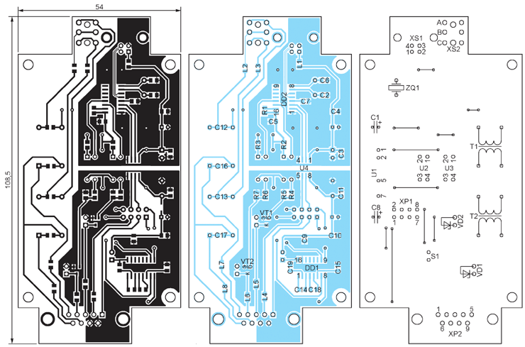

Размеры и форма печатной платы интерфейса (рис. 2) выбраны исходя из её установки в алюминиевый корпус G106 [12] с внешними размерами 115x65x30 мм. В случае заводского изготовления платы необходимо в заказе делать пометку: "Не закрывать маской межслойные переходы".
Печатная плата интерфейса
Рис. 2. Печатная плата интерфейса
Монтаж следует выполнять с соблюдением мер антистатической защиты. Резистор R1 для работы с трансиверами Yaesu не требуется, поэтому устанавливать его на плату не нужно. При этом вывод 15 микросхемы DD1 останется свободным. Однако некоторым другим трансиверам требуются информационные сигналы, логические уровни которых проинвертированы. Чтобы включить в микросхеме CH340G инверсию, резистор R1 следует установить на отведённое ему на плате место.
Для крепления платы в корпусе необходимо в его предназначенных для этого отверстиях нарезать резьбу М3 и ввернуть туда стойки высотой 11 мм также с резьбовыми отверстиями. В корпусе должны быть сделаны вырезы для разъёмов XS1, XP2 и отверстие для гнезда XS2. Он не должен быть соединён с какими-либо цепями платы, а корпусы всех разъёмов должны быть от него надёжно изолированы.

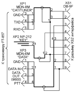

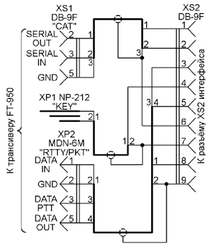

Для подключения к трансиверу FT-950 (а также к FTDX-1200, FTDX-3000 и другим с интерфейсными сигналами уровней RS-232) нужно изготовить кабель, схема которого изображена на рис. 3, а к трансиверу FT-857 (атакже к FT-100D, FT-817, FT-857D, FT-897D, у которых эти сигналы имеют уровни ТТЛ) - по схеме, изображённой на рис. 4. Нумерация контактов разъёмов MDN-6M и MDN-8M показана на рис. 5 (вид со стороны штырей). Разъёмы звуковой карты компьютера соединяют с гнездом XS2 интерфейса кабелем, изготовленным по схеме на рис. 6. Я сделал все эти кабели из проводов CCC-2G- CCC-4G. Цифра в обозначении показывает число изолированных жил в общей экранирующей оболочке.
Схема кабеля для подключения к трансиверу FT-950
Рис. 3. Схема кабеля для подключения к трансиверу FT-950
Схема кабеля для подключения к трансиверу FT-857
Рис. 4. Схема кабеля для подключения к трансиверу FT-857
Рис. 5. Нумерация контактов разъёмов MDN-6M и MDN-8M

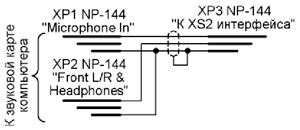

Схема кабеля для соединения звуковой карты компьютера
Рис. 6. Схема кабеля для соединения звуковой карты компьютера
При необходимости можно легко изготовить необходимые кабели и для других трансиверов, изучив прилагаемые к ним инструкции. Разъём XS1 интерфейса соединяют с USB-разъёмом компьютера стандартным USB-кабелем.

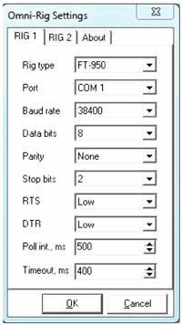

Подключать интерфейс к компьютеру желательно при выключенном трансивере, иначе аппарат несколько раз кратковременно перейдёт на передачу. На компьютере нужно запустить и настроить программное обеспечение для нужных видов работы в эфире. Пример настройки программы OmniRig для трансивера FT-950 показан на рис. 7.
