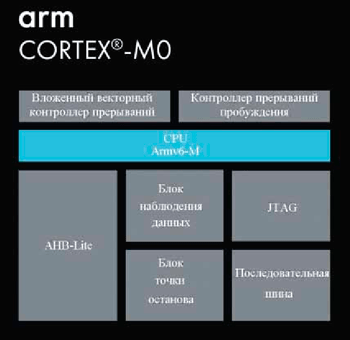

Ядро Cortex-M0 (рис. 1) имеет кристалл небольшой площади, низкое энергопотребление, для него нужен код минимального размера. Процессор позволяет разработчикам достичь высокой производительности, характерной для 32-разрядного ядра.
Ядро Cortex-M0
Рис. 1. Ядро Cortex-M0
Ультранизкое число используемых вентилей даёт возможность применять это ядро в устройствах, использующих аналоговую или смешанную обработку сигналов. Энергопотребление ядра M0, в зависимости от исполнения и решаемых задач, колеблется от 4 до 73 мВт/МГц. Скорость его работы - 0,84 DMIPS/МГц. Разработчики попытались получить законченное процессорное ядро. Поэтому в его состав включены все необходимые для этого элементы: контроллер прерывании на 32 вектора, интерфейс периферийных устройств в виде 32-разрядной шины AsB-Lite, отладчик. При необходимости процессор может оснащаться контроллером "спящего" режима.
Основные особенности:
- архитектура ARMv6-M;
- набор инструкций Thumb/Thumb-2;
- трёхуровневый конвейер;
- битовые манипуляции;
- одно немаскируемое прерывание и от 1-го до 32-х физических прерываний;
- аппаратное одноцикловое умножение 32x32 разряда;
- в зависимости от производителя может быть доступен 24-разрядный таймер SysTick;
- для перехода в спящий режим имеются инструкции WFI или WFE;
- отладка возможна через JtAg или SWD.
Это ядро используют, например, микроконтроллеры Cypress PSoC 4, Cypress PSoC 4M, Cypress PSoC 4L; Infineon XMC1000; Nordic nRF51; NXP LPC1100, LPC1200; семейство nuvoTon NuMicro M0 Family; Sonix SN32F700; STMicroelectronics STM32F0; Toshiba TX00; Vorago VA10800 (экстремальная температура), VA10820 (радиационностойкие).
Кроме этого, есть микроконтроллеры с двумя ядрами, одно из которых - Cortex-M0. Так фирма NXP создала микроконтроллер LPC4300 (одно ядро Cortex-M4F и одно Cortex-M0), фирма Texas Instruments - микроконтроллеры CC1310 и CC2650 (одно ядро Cortex-M3, одно Cortex-M0 и специальный процессор для датчика контроля двигателя).
Отечественные разработчики (ПКК "Миландр") тоже не отстают от зарубежных фирм и запустили в производство микроконтроллер 1986ВЕ4У1. Он работает на тактовой частоте до 36 МГц, содержит 128 Кбайт FLASH-памяти программ и 16 Кбайт ОЗУ. При этом имеет интервал рабочей температуры от -60 до +125 оС. Кроме того, разработаны микроконтроллеры К1986ВК234 и К1986ВК214 для трёхфазного счётчика электроэнергии.

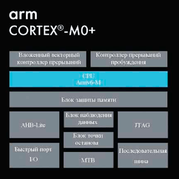

Cortex-M0+ (рис. 2) - дальнейшее развитие ядра Cortex-M0 с целью снижения энергопотребления (3 мВт/МГц, что меньше, чем у младшего ядра семейства Cortex-M0) и повышения производительности до 0,94 DMIPS/МГц. Оно содержит одноцикловую систему ввода/вывода для ускоренного управления, микробуфер трассировки (MTB), используемый для отладки, и другие общие для семейства Cortex-M элементы, например блок защиты памяти (MPU).
Ядро Cortex-M0+
Рис. 2. Ядро Cortex-M0+
Основные особенности Cortex-M0+:
- двухуровневый конвейер;
- защита памяти (8 регионов);
- для перехода в спящий режим имеются команды WFI и WFE;
- отладка возможна через JTAG или SWD;
- дополнительно может присутствовать микробуфер трассировки (MTB).
Это ядро используют микроконтроллеры Atmel SAMD, SAMR, SAML, SAMC; Cypress PSoC 4S,FM0+;Holtek HT32F52xxx; NXP LPC800, LPC11 E6x, LPC11U6x; Freescale Kinetis E, EA, L, M, V1, W0; Renesas Synergy S1; Silicon Labs EFM32 Zero, Happy; STMicroelectronics STM32L0.

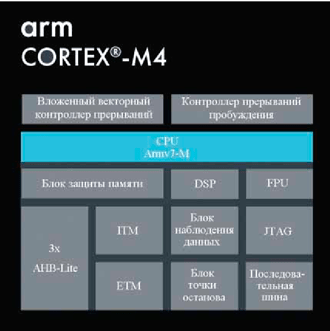

Ядро Cortex-M4 (рис. 4) разработано для управления устройствами, в которых необходима цифровая обработка сигнала. Можно считать, что это улучшенный вариант ядра Cortex-M3, оснащённый дополнительным модулем цифрового сигнального процессора (DSP). Производительность у него такая же, как и у Cortex-M3 - 1,25 DMIPS/МГц. Сочетает высокую эффективность обработки сигналов с низким энергопотреблением, невысокой ценой и простотой в использовании. В серии M4 есть ещё один вариант под обозначением Cortex-M4F. В нём дополнительно к DSP установлен блок операций над числами с плавающей запятой (FPU).
Ядро Cortex-M4
Рис. 4. Ядро Cortex-M4
Основные особенности ядра Cortex-M4:
- гарвардская архитектура Armv7E-M;
- трёхуровневый конвейер c предсказанием ветвлений;
- команды цифровой обработки. Одноцикловые 16/32-разрядные MAC (умножение с накоплением), одноцикловые двойные 16-разрядные MAC, 8/16-разрядные SIMD (одна команда - много данных), аппаратное деление (от 2 до 12 циклов);
- аппаратный умножитель 32x32 разряда с 32- или 64-разрядным результатом, знаковым или беззнаковым, со сложением или вычитанием после умножения;
- по желанию дополнительно может быть поставлен блок обработки чисел с плавающей запятой одинарной точности, совместимый с IEEE 754, называемый FPv4-SP расширением;
- защита памяти от 0 до 8 регионов;
- одно немаскируемое прерывание и от 1-го до 240 физических прерываний;
- от 8 до 256 уровней приоритетов прерываний;
- битовая манипуляция;
- отладка через JTAG или SWD, имеется возможность трассировки отлаживаемого кода.
Примеры микроконтроллеров, использующих ядро Cortex-M4: Analog Devices CM4xx Mixed-Signal Control Processors; Atmel SAM4L, SAM4N, SAM4S; Freescale Kinetis K, W2; Texas Instruments CC3200 и CC3200MOD.
Примеры микроконтроллеров, использующих ядро Cortex-M4F: Atmel SAM4C (два ядра), SAM4E, SAMG, SAM E5x, SAM D5x; Cypress PSoC6, FM4; Infineon XMC4000; Microchip CEC1302; Nordic nRF52; NXP LPC4000, LPC4300 (одно ядро Cortex-M4F и одно Cortex-M0); Freescale Kinetis K, V3, V4; Renesas Synergy S3, S5, S7; Silicon Labs EFM32 Wonder; STMicroelectronics STM32 F3, F4, L4; Texas Instruments LM4F, TM4C, MSP432; Toshiba TX04; отечественная разработка 1986ВЕ8Т.
Примеры микроконтроллеров, использующих Cortex-M4 как второе ядро: Freescale Vybrid VF6 (одно ядро Cortex-A5 и одно Cortex-M4F); Freescale i.MX 6 SoloX (одно ядро Cortex-A9 и одно Cortex-M4F); Freescale i.MX 7 Solo/Dual (одно или два ядра Cortex-A7 и одно Cortex-M4F); Texas Instruments OMAP 5 (два ядра Cortex-A15s, два Cortex-M4); Texas Instruments Sitara AM57xx (одно или два ядра Cortex-A15s и два Cortex-M4s как модуль обработки изображений и два ядра Cortex-M4s блока общего назначения).

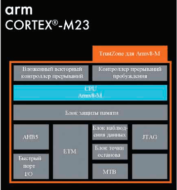

Cortex-M23 (рис. 5) - это относительно новое ядро на основе архитектуры Дж. фон Неймана Armv8-M, представленное в 2016 г. Идейно это ядро похоже на Cortex-M0+ с дополнительными функциями безопасности TrustZone. Ядро Cortex-M23 имеет двухуровневый конвейер, поддерживающий базовый набор команд Armv8-M. Он предназначен для приложений, где ключевое требование - безопасность. TrustZone для Armv8-M обеспечивает аппаратную принудительную изоляцию между доверенными и ненадёжными ресурсами устройства Cortex-M23, сохраняя при этом эффективную обработку исключений и детерминизм (переход из основной задачи на обработку прерывания за минимально возможное и, самое главное, определённое заранее время). Это было отличительной чертой всех процессоров с ядром Cortex-M.
Ядро Cortex-M23
Рис. 5. Ядро Cortex-M23
В совокупности с низким энергопотреблением доверенное выполнение даже на самых маленьких, маломощных и ограниченных по возможностям встроенных устройствах обеспечивает безопасность IoT
Основные особенности ядра Cortex-M23:
- архитектура Дж. фон Неймана Armv8-M;
- технология защиты TrustZone;
- дополнительно может быть оснащён блоком защиты памяти (MPU) на 0, 4, 8, 12 или 16 регионов;
- дополнительно может быть поставлен блок задания атрибутов безо-
пасности (SAU) на 0, 4 или 8 регионов;
- одно немаскируемое прерывание и до 240 физических прерываний с четырьмя уровнями приоритетов;
- аппаратное одноцикловое умножение и деление 32x32 разряда;
- отладка через JTAG или SWD;
- дополнительно может быть поставлен микробуфер трассировки (MTB) или встраиваемая макроячейка трассировки (ETM).
Микроконтроллер Nuvoton M2351 остаётся пока единственным с ядром Cortex-M23, хотя другие производители активно работают в этом направлении.

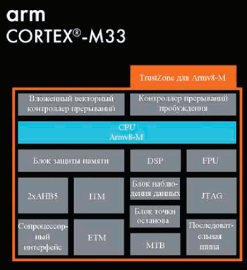

Ядро Cortex-M33 (рис. 6) также было представлено в 2016 г. Оно основано на той же архитектуре, что и Cortex-M23. Но идейно оно похоже на ядро Cortex-M4, что позволяет сочетать повышенную производительность (приблизительно на 20 % больше, чем у ядер Cortex-M3 и Cortex-M4) с обеспечением безопасности приложений. TrustZone для Armv8-M обеспечивает безопасность, а дополнительные узлы, такие как DSP, интерфейс сопроцессора, блок защиты памяти и блок плавающей запятой, значительно расширяют сферу его применения.
Ядро Cortex-M33
Рис. 6. Ядро Cortex-M33
Основные особенности ядра Cortex-M33:
- аппаратный целочисленный 32разрядный делитель;
- регистр ограничения стека;
- дополнительные DSP/SIMD команды, одноцикловые 16/32-разрядные MAC, одноцикловые двойные 16-разрядные MAC, 8/16-разрядная SIMD арифметика;
- блок FPU одинарной точности с плавающей запятой, совместимый с IEEE 754;
- дополнительно может быть поставлен блок защиты памяти (MPU) на 0, 4, 8, 12 или 16 регионов;
- дополнительно может быть поставлен блок задания атрибутов безопасности (SAU) на 0, 4 или 8 регионов;
- немаскируемые прерывания и до 480 физических прерываний от 8 до 256 уровней приоритета;
- дополнительно может быть поставлены микробуфер трассировки (MTB) или встраиваемая макроячейка трассировки (ETM), трассировка данных (DWT) и инструментальная трассировка (ITM).
Примером использования ядра Cortex-M33 может быть микроконтроллер Nordic nRF91, вероятно, и другие производители в ближайшем будущем выпустят свои варианты данного ядра.

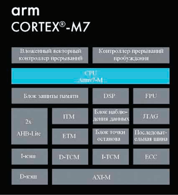

Ядро Cortex-M7 (рис. 7) - самое сложное из семейства Cortex-M. Оно позволяет создавать самые совершенные микроконтроллеры и системы на кристалле (SOC). По сравнению с предыдущими вариантами изменена ширина шины данных и команд с 32 до 64 разрядов, что позволило значительно повысить производительность ядра. Ядро Cortex-M7 основано на простой и лёгкой в использовании архитектуре Armv7-M, позволяя использовать его в самых разных отраслях - автомобильной и другой промышленности, обработке аудио- и медиаданных, Интернете вещей (IoT).
Ядро Cortex-M7
Рис. 7. Ядро Cortex-M7
Основные особенности этого ядра:
- гарвардская архитектура Armv7-M;
- шестиуровневый суперскалярный конвейер с предсказанием ветвлений;
- одноцикловые 16/32-разрядные
команды MAC, одноцикловые двойные 16-разрядные команды MAC, 8/16-разрядная SIMD арифметика, аппаратное 32-разрядное деление занимает от 2 до 12 циклов;
- аппаратный умножитель 32x32 разряда с 32- или 64-разрядным результатом, знаковым или беззнаковым сложением или вычитанием после умножения;
- 64-разрядная AMBA4 AXI, AHB шина;
- немаскируемые прерывания и от 1-го до 240 физических прерываний,
имеющих от 8 до 256 уровней приоритета;
- отладка с интегрированными командами через JTAG или SWD.
Дополнительно может быть использовано следующее:
- блок обработки чисел с плавающей запятой одинарной и двойной точности, совместимый с IEEE 754 и называемый FPv5 расширением;
- кэш инструкций объёмом от 0 до 64 Кбайт с двухуровневой ассоциативной ECC;
- кэш данных объёмом от 0 до 64 Кбайт с четырёхуровневой ассоциативной ECC;
- инструкции TCM от 0 до 16 Мбайт с ECC;
- данные TCM от 0 до 16 Мб с ECC;
- защита памяти на 8 или 16 зон;
- микробуфер трассировки (MTB) или встраиваемую макроячейку трассировки (ETM), трассировку данных (DWT) и инструментальную трассировку (ITM).
Примеры микроконтроллеров, использующих ядро Cortex-M7: Atmel SAME70, SAMS70, SAMV70; Freescale Kinetis KV5xi.MX RT; STMicroelectronics STM32F7, STM32H7.
