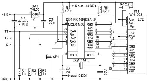

В современных промышленных станках используются цифровые устройства для измерения перемещения механизмов, датчиками которых служат электромеханические устройства, например, ПДФ-3М [1] или ЛИР-158 [2] и аналогичные, использующие двухфазный метод счёта. Предлагаемый прибор предназначен для проверки и отбраковки таких датчиков. Метод проверки - подсчёт числа импульсов на один оборот вала датчика.
В приборе, схема которого изображена на рис. 1, использован микроконтроллер PIC16F628A-I/P и ЖКИ WH1602 или аналогичный c двумя строками по 16 символов и встроенным контроллером, совместимым с HD44780. Две последовательности импульсов датчика, сдвинутых по времени на четверть периода их повторения, что позволяет определить направление движения, подают на входы А и B прибора. На вход R один раз за каждый оборот вала поступает референтный импульс. По нему прибор выводит на ЖКИ результат счёта, а затем обнуляет счётные регистры микроконтроллера, и начинается новый цикл счёта.
Схема прибора
Рис. 1. Схема прибора
Если датчик исправен, число, выведенное на ЖКИ, должно совпасть с указанным в документации датчика. Счёт происходит только при наличии всех входных сигналов. В противном случае будут выведены нули.
Прибор обрабатывает импульсы стандартных для пятивольтной логики уровней. Максимальная частота их следования - 20 кГц. Она ограничена алгоритмом обработки. Длительность референтного импульса высокого логического уровня должна быть меньше периода следования счётных импульсов. Максимальное число счётных импульсов между двумя референтными импульсами - 99999.
Прибор прост в изготовлении и в налаживании не нуждается. Питают его от гальванической батареи напряжением 9 В. Прибор был испытан с датчиком ЛИР-158-Н-005400-05-ПИ-6, схема соединения которого с прибором показана на рис. 2. Разъём датчика - вилка PC10ТВ. Его ответная часть - кабельная розетка PC10ТВ. Датчик потребляет по цепи +5 В около 100 мА, поэтому подключать его к источнику питания прибора нельзя.
