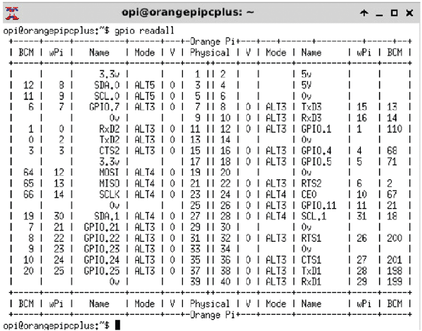

Проверить работоспособность установленной библиотеки можно командой gpio readall.
В результате будет выведен список выводов 40-контактного разъёма миникомпьютера с их наименованиями, соответствием индексам wiringPi и действующими на них логических уровнях напряжения (рис. 1). Затем под учётной записью root нужно скопировать содержимое архива trdc2.zip в каталог /etc. В результате появится каталог /etc/trdc2.

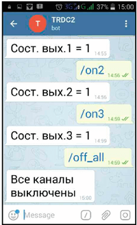

Первые три команды предназначены для включения соответствующих исполнительных устройств, следующие три - для их выключения, седьмой командой выключают все устройства одновременно, а командами с восьмой по десятую запрашивают информацию о состоянии управляющих исполнительными устройствами выходов (включён или выключен). Последние три команды служат для получения информации о текущем состоянии контрольных входов.
Следует отметить, что обновление списка команд и появление кнопки "/" в строке ввода мессенджера занимает некоторое время, хотя ручной ввод команд с префиксом "/" и их обработка ботом становятся доступными сразу после их загрузки. После команды /START бот активируется, сообщает об этом и ожидает дальнейших инструкций.
С помощью сервиса @BotFather можно командами меню EditName, EditDescription, EditAbout, EditBotpic соответственно изменить имя бота, его описание, информацию о программе и установить изображение. По адресу t.me/<имя_проекта>_bot можно найти созданный бот и подключиться к нему. Типичный вид интерфейса работающего приложения с выводом сообщений о выполнении команд показан на рис. 2.
Вид интерфейса приложения
Рис. 2. Вид интерфейса приложения

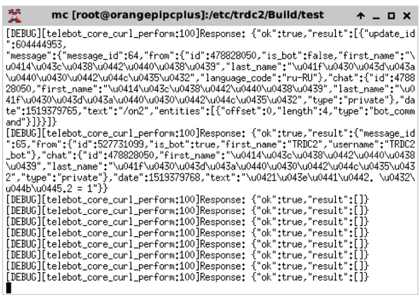

На дисплее, подключённом к Orange Pi, можно наблюдать служебные сообщения и ход обработки запросов (рис. 3). Прекращают выполнение программы бота нажатием сочетания клавиш Ctrl+C.

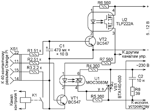

Выводы мини-компьютера должны быть соединены с исполнительными устройствами и датчиками через узлы гальванической развязки в соответствии со стандартными решениями АСУТП. Развязку по входам реализуют, как правило, с помощью электромагнитных реле, а по выходам - с помощью буферных транзисторных ступеней, си-мисторных оптронов, а при необходимости управления мощной нагрузкой - дополнительных симисторов. На рис. 4 показана схема узла гальванической развязки, содержащего только один входной канал контроля и один выходной канал управления (транзистор VT1, симисторный оптрон U1, мощный симистор VS1 с сопутствующими элементами).
Рис. 4. Схема узла гальванической развязки
Наличие буферных узлов обусловлено требованием ограничить суммарный ток, протекающий через выходы GPIO мини-компьютера, значением не более 50 мА. Узел управления питанием (транзистор VT2, резистор R6 и электронное реле U2) может быть общим для всех выходных каналов. Программное управление питанием позволяет предотвратить возможное кратковременное включение исполнительных устройств при подаче питания на компьютер, когда состояние его выходов в общем случае непредсказуемо. Для этого же предназначена цепь R1C1, обеспечивающая дополнительную аппаратную задержку включения питания. Для защиты входа мини-компьютера рекомендуется установка резистора R3.
Одноплатный мини-компьютер помещён в штатный корпус, а реле и оптроны находятся на дополнительной монтажной плате. Весь узел управления и контроля может быть собран в общем корпусе, обеспечивающем необходимую степень защиты от внешних условий.
Особенность клонов мини-компьютера Raspberry Pi - повышенное тепловыделение и отсутствие стандартных средств, предотвращающих их возможное повреждение в результате перегрева. О решении этого вопроса нужно позаботиться самостоятельно. В продаже имеется множество различных теплоотводов, следует заранее приобрести подходящий либо использовать теплоотводы от процессоров старых компьютеров.
Реле могут быть использованы любые малогабаритные с напряжением и током срабатывания, соответствующими параметрам контролируемых цепей. Например, миниатюрные реле РЭС60 исполнения РС4.569.435-02 с рабочим напряжением катушки 12 В и током срабатывания 22 мА. Для контроля цепей переменного тока можно применять реле серии MY4 фирмы Omron.
Для коммутации тока до 1 А при напряжении до 400 В постоянного или до 600 В переменного тока можно пользоваться симисторными оптронами MOC3061, MOC3062, MOC3063 с детектором перехода через ноль или аналогичными. Из них минимальный ток управления (5 мА) имеет оптрон MOC3063. При большой коммутируемой мощности необходимо применять симисторы серии BTA140 или аналогичные с коммутируемым током до 25 А.
Все резисторы - МЛТ или С2-33Н соответствующей мощности. Резисторы входных цепей контроля (на схеме это R3) могут иметь сопротивление 1...3 кОм.
Мини-компьютер питают от любого стабилизированного блока питания напряжением 5 В с допустимым током нагрузки не менее 1 А. Узел коммутации питают от отдельного нестабилизированного блока питания напряжением 5...12 В, который на схеме не показан.
Сопротивление токоограничительных резисторов в цепях излучающих диодов оптронов (R6, R7) указано для напряжения питания 5 В. При другом напряжении их сопротивления следует пересчитать исходя из значений минимального открывающего тока излучающего диода используемых оптронов.
