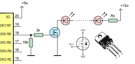

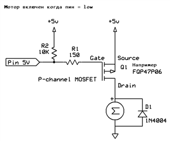

Типовая схема включения нагрузки будет иметь такой вид.
Рис. 1. Типовая схема включения нагрузки
Или такой (для лучшего понимания принципа работы).
Вариант схемы включения нагрузки
Рис. 2. Вариант схемы включения нагрузки
Резистор 3к на затворе – это ограничитель (подстроечное сопротивление). А 10к – это своего рода предохранитель от перехода мосфета в Z-режим (исключается эффект "дребезжания" на малых токах управления).

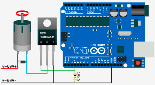

Если нагрузка обладает большой индуктивностью (актуально, например, для двигателей), то следует использовать дополнительный диод (несмотря на то, что в большинстве мосфетов он уже встроен, не помещает дополнительная защита).
Схема принимает следующий вид.
Рис. 3. Схема устройства

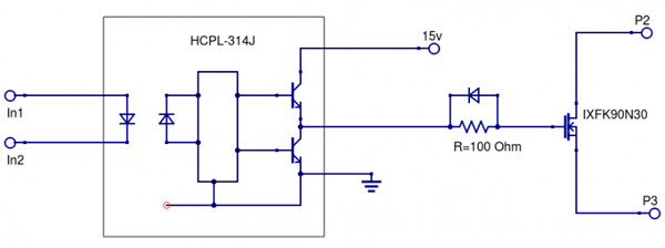

На случай исключения обратного пробоя и выхода из строя платы микроконтроллера, можно реализовать гальванический разрыв цепи через оптрон.
Например, так.
Гальванический разрыв цепи через оптрон
Рис. 4. Гальванический разрыв цепи через оптрон

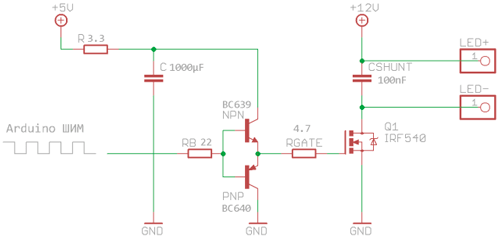

Если логика работы предполагает быструю реакцию мосфета на сигналы с ШИМ-пина (PWM), то выходной сигнал лучше всего предварительно усилить биполярными транзисторами, например, так.
Вариант схемы устройства
Рис. 5. Вариант схемы устройства

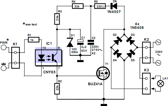

На случай острой необходимости управления сетью с переменным током 220В с ШИМ-выхода можно воспользоваться следующей схемой.
Рис. 6. Вариант схемы устройства
Она подойдёт на роль "автоматического диммера" с продвинутыми настройками.

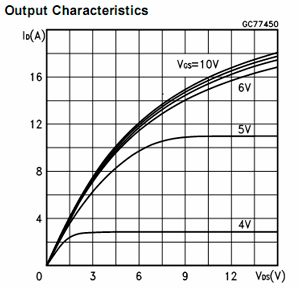

Как рассчитать потери мощности на мосфете
Для этого понадобится сопроводительная документация (даташит) к выбранному полевому транзистору. Здесь стоит отметить, что подбирать мосфет необходимо из серий, помеченных как "Logic Level", они разрабатываются специально для работы с микроконтроллерами.
Из даташита необходимо уточнить график зависимости параметров транзистора, например, для IRF630.
График зависимости параметров транзистора
Рис. 7.  График зависимости параметров транзистора
При напряжении на затворе в 5 Вольт (см. линия в центре с подписью 5V) и токе в цепи (вертикальная ось координат) 5 А, падение напряжения составит около 2В (горизонтальная ось координат).
То есть сопротивление транзистора можно рассчитать по закону Ома как 2/8=0,25 (Ом).
Тогда мощность будет считаться как P=I2R, то есть 52·0,25 = 25·0,25=6,25 Вт.
При силе тока в 8 А потеря мощности будет составлять уже 35 Вт.
