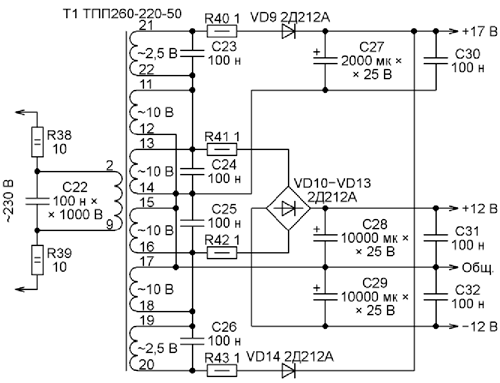

Схема блока питания генератора изображена на рис. 2, нумерация элементов на ней продолжает начатую на рис. 1. Трансформатор T1 ТПП260-220-50 вместе с резисторами R38, R39 и конденсатором С22 вынесен из проигрывателя. Он соединён с выпрямителями на диодах VD9-VD14, находящимися на плате генератора, жгутом проводов длиной 1 м с не показанным на схеме разъёмом, установленным на задней стенке проигрывателя.
Рис. 2. Схема блока питания генератора

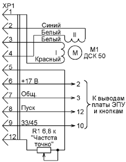

Разъём XS1 генератора, вынесенный из него на жгуте проводов, присоединяют к специально установленному на панели ЭПУ Unitra G602 разъёму XP1. Схема соединения этого разъёма с ЭПУ показана на рис. 3. Имевшийся в ЭПУ двигатель заменён на ДСК 50. Подключая его выводы к разъёму XP1, внимательно следите за тем, чтобы белые провода, идущие от обмоток I и II двигателя, не были перепутаны, иначе нормальная работа ИТУН будет нарушена. Соединяя разъём с выводами печатной платы, нужно сохранить и подключённые к этим выводам провода, идущие от них к кнопкам управления ЭПУ Переменным резистором R1 заменяют имеющийся в ЭПУ регулятор частоты вращения диска. Установленную на плате ЭПУ в цепи её вывода 1 плавкую вставку, а также трансформатор питания ЭПУ нужно удалить. Теперь ЭПУ будет работать от блока питания генератора.
Схема соединения разъёма
Рис. 3. Схема соединения разъёма
