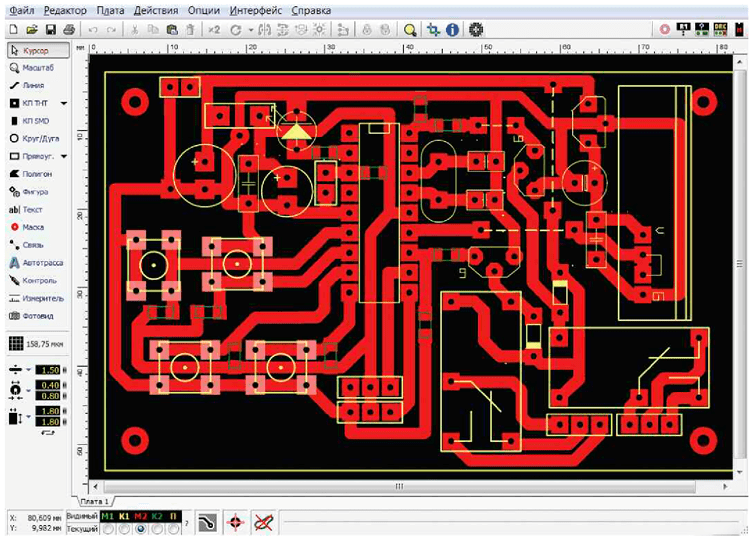

На рис. 1 показано, как выглядит разработанная с помощью программы Sprint Layout печатная плата в её рабочем поле. Здесь могут быть нанесены и надписи, показывающие позиционные обозначения элементов, их типы и номиналы. Ширину печатных проводников и размеры контактных площадок программа позволяет задавать и менять по своему усмотрению. Хотя на рисунке изображена плата с односторонней печатью, программа позволяет проектировать и такие, на которых печатные проводники и детали расположены с двух сторон. Проводники и надписи, находящиеся на разных сторонах платы, имеют разный цвет, как показано в справочном окне, показанном на рис. 2. Его можно увидеть, нажав экранную кнопку с вопросительным знаком, находящуюся ниже рабочего поля программы слева.

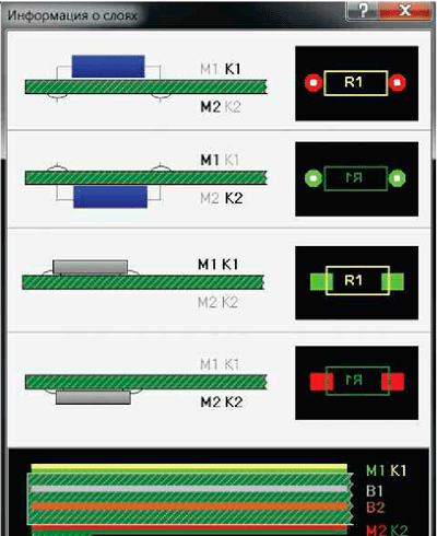

Проводники и контактные площадки рисуют в слоях M1 (верхний) и M2 (нижний). Кроме того, они могут находиться в двух внутренних слоях В1 и В2. Но изготовить платы с внутренними слоями меди в любительских условиях практически невозможно, поэтому эти слои используют редко. В слоях К1 и К2 рисуют контуры элементов, находящихся соответственно сверху и снизу платы, и их позиционные обозначения. Цвета всех слоёв на экране можно задавать по своему усмотрению.

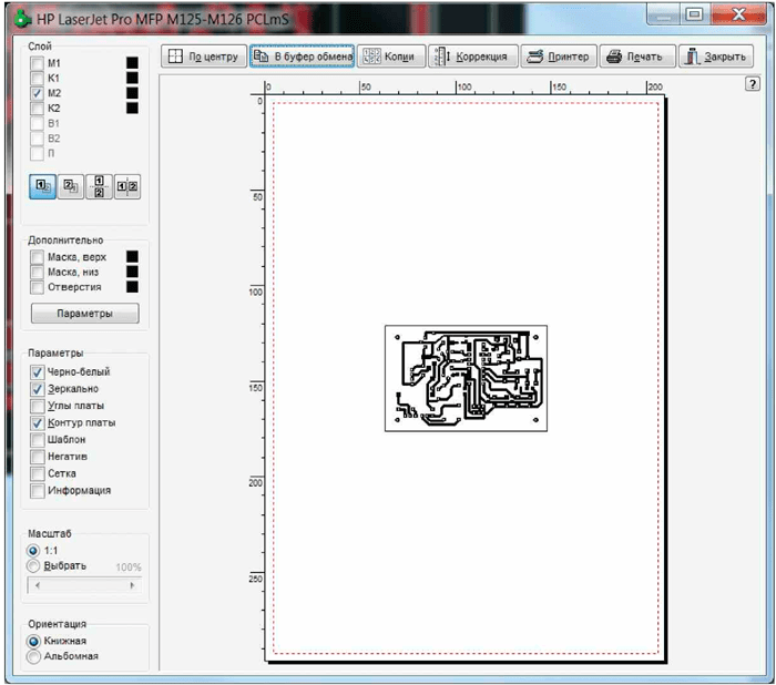

Когда процесс разработки платы завершён, можно переходить к следующему шагу - изготовлению платы с применением технологии термопереноса напечатанного на лазерном принтере рисунка печатных проводников на фольгу платы, в обиходе называемой лазерноутюжной технологией (ЛУТ). Напечатать рисунок печатных проводников можно, не выходя из программы Sprint Layout. Если выбрать в меню "Файл" пункт "Печать", откроется окно, изображённое на рис. 3. В нём можно выбрать слой платы, рисунок которого нужно напечатать, задать его чёрнобелую печать независимо от того, какой цвет ему присвоен в программе, при необходимости (в большинстве случаев) - зеркальное отображение и обвести рисунок нарисованной в слое П рамкой, ограничивающей плату. Масштаб полученного рисунка будет 1:1, но можно задать и иной, даже разный по вертикали и горизонтали.

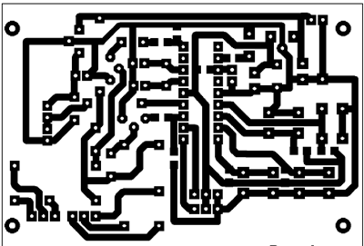

- рисунок должен быть максимально контрастным. Печатать его следует при максимальном разрешении принтера и с отключённой функцией экономии тонера.
При соблюдении этих условий должно получиться чёткое изображение, пример которого приведён на рис. 4.

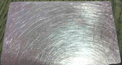

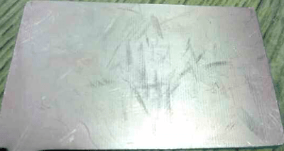

Поверхность фольги нужно обработать мелкозернистой наждачной бумагой P240 (М63) или мельче, чтобы поверхность фольги покрылась мелкими царапинами (рис. 6). Очень важно обработать её равномерно. Если на фольге останутся необработанные участки, тонер может закрепиться на них недостаточно прочно. В завершение заготовку необходимо очистить от пыли и обезжирить. Для этого рекомендуется пользоваться растворителем 646 или ацетоном.

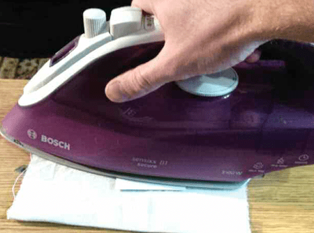

Для переноса рисунка с бумаги на поверхность фольги можно применить бытовой утюг или ламинатор. К заготовке платы со стороны фольги нужно приложить напечатанный рисунок изображением к фольге. Он должен быть как можно плотнее прижат к ней. Далее бумагу нужно прогладить разогретым утюгом и в течение трёх-пяти минут с небольшим усилием разглаживать её (рис. 7), чтобы равномерно прогреть рисунок. Тонер размягчится и прилипнет к поверхности фольги. В итоге получим заготовку с приклеенной тонером к фольге бумагой.

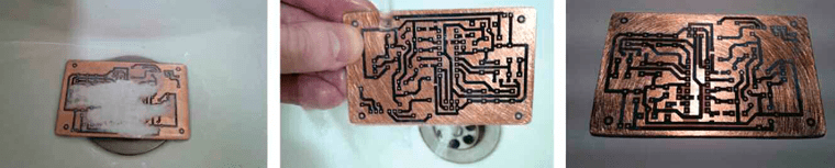

Следующий шаг - удаление бумаги. Её необходимо размочить тёплой водой до такой степени, чтобы она легко расслаивалась и отставала от тонера, оставляя его на поверхности фольги (рис. 8).

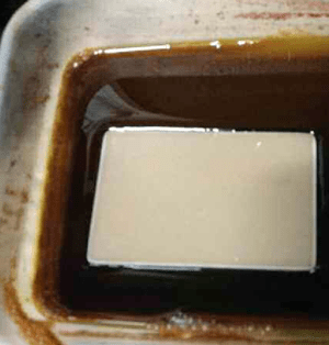

Очистив плату от бумаги, можно приступать к её травлению - удалению фольги, которая осталась не покрытой тонером. Для этого требуются хлорное железо (FeCl3), вода и пластиковая ёмкость для раствора. Его обычная концентрация - три объёмные части воды на одну часть хлорного железа. Заготовку с рисунком погружают в раствор фольгированной стороной вниз, как показано на рис. 9. Такое её положение оптимально для травления. Плате не дают утонуть силы поверхностного натяжения, а продукты травления опускаются на дно, не препятствуя доступу свежих порций травящего раствора к фольге.

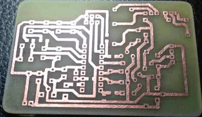

Продолжительность травления зависит от концентрации и температуры раствора, поэтому для его приготовления используйте горячую воду, а процесс травления проводите в тёплом помещении. В результате получится практически готовая плата с печатными проводниками, покрытыми слоем тонера, который необходимо удалить с помощью, например, ватного тампона, смоченного ацетоном. После этого необходимо просверлить в плате монтажные отверстия, используя микродрель и свёрла диаметром чуть больше диаметра выводов устанавливаемых на плату деталей. Затем следует снова обработать поверхность наждачной бумагой P800 (ещё более мелкой, чем при подготовке заготовки).
Плата с просверленными отверстиями показана на рис. 10. На этом её изготовление закончено. Следующий этап - монтаж радиодеталей в соответствии с принципиальной схемой. Для микроконтроллера (если он должен быть в изготавливаемом устройстве) на плате обычно устанавливают панель, из которой микроконтроллер можно извлекать для программирования. Но бывает, что на плате предусмотрен специальный разъём для подключения программатора. Тогда микроконтроллер может быть установлен и без панели, однако это помешает использовать его при необходимости в другом устройстве, как случается в радиолюбительской практике.
