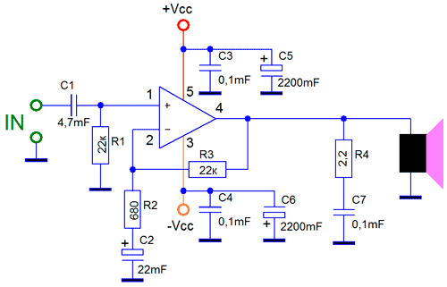

Простой УНЧ на TDA2030A
Под простым мы подразумеваем "одноканальный", ведь его реализация требует минимум деталей и соединений, также только один источник питания.
Монтаж при желании можно осуществить даже без макетной платы ("на весу").
Итак, сема УНЧ.
Сема УНЧ
Рис. 1. Сема УНЧ
Все номиналы радиодеталей обозначены непосредственно на схеме. Монтаж микросхемы в обязательном порядке следует выполнить на радиаторе.

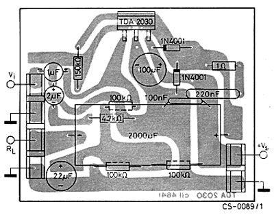

При желании можно использовать следующий вариант печатной платы (хотя она может быть реализована иначе, или может быть использована макетная плата).
Печатная плата
Рис. 2. Печатная плата
TDA2030 специально вынесена на край платы для монтажа на радиатор (чтобы он не мешал другим деталям вне зависимости от габаритов).

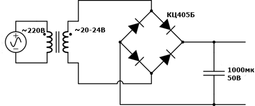

Питание такого усилителя должно осуществляться отдельным источником напряжения. Его можно собрать по простейшей схеме ниже (на основе диодного моста и фильтра из конденсатора).
Схема усилителя
Рис. 3. Схема усилителя
В качестве трансформатора подойдет любой вторичный, главное условие – напряжение 20-22В (можно даже соединить последовательно несколько обмоток, например по 10 В).
Напряжение питания обозначенного выше усилителя может быть в диапазоне 12-36 В.

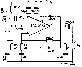

С двуполярным питанием
Как и было сказано выше, двуполярное питание значительно улучшает качество усиления TDA2030A.
Схему тоже можно назвать "простой", если бы ни наличие двух независимых источников питания.
Итак, сама принципиальная схема.
Принципиальная схема
Рис. 4. Принципиальная схема

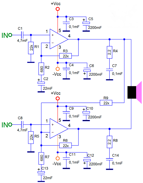

Мостовая схема
Если требуется запитать мощные динамики (до 32 Вт), может быть использована мостовая схема. Выглядит она следующим образом.
Мостовая схема
Рис. 5. Мостовая схема
Здесь тоже требуется два независимых источника питания.

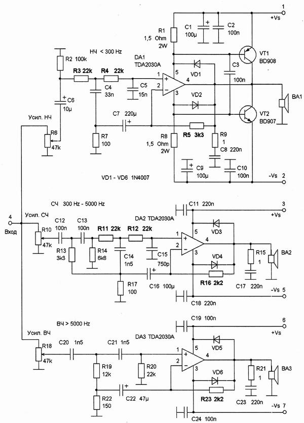

Трехполосный УНЧ
Если вы хотите отдельно усилить разные частоты сигнала, то вам понадобится схема ниже.
В ней уже встроены делители частот (диапазоны указаны на входах в ветки схемы).
Схема трехполосного УНЧ
Рис. 6. Схема трехполосного УНЧ
