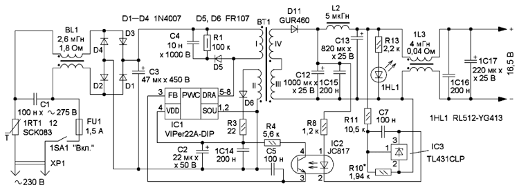

На рис. 1 показана принципиальная схема доработанного ИИП. Обозначения дополнительно установленных деталей начинаются с префикса "1". С платы блока питания удалены все элементы, относящиеся к слаботочным источникам вторичных напряжений + 12 В и -12 В. Импульсный трансформатор BT1 выпаивают, поверх жёлтой штатной изоляции на катушку трансформатора дополнительно наматывают три слоя ПВХ изоляционной ленты. На неё наматывают дополнительную обмотку IV - 8 витков обмоточного провода 6x0,15 мм. Во время намотки старайтесь не царапать провод краями ферритового магнитопровода и следите за тем, чтобы дополнительная обмотка не попала внахлёст на выводы обмотки II (она изготовителем была намотана последней). Обмотка III ранее использовалась для получения стабилизированного напряжения +5 В. Дополнительная обмотка IV соединена последовательно с ней так, чтобы индуктивности обеих обмоток суммировались. Ошибки фазировки их подключения недопустимы. Витки дополнительной обмотки пропитывают цапонлаком или трансформаторным лаком. Затем трансформатор устанавливают на прежнее место.
Принципиальная схема доработанного ИИП
Рис. 1. Принципиальная схема доработанного ИИП
Диод Шотки D11 SR306 был заменён быстродействующим высоковольтным диодом GUR460. Конденсатор C12 установлен с номинальным напряжением 25 В вместо 16 В. Конденсатор С13 установлен ёмкостью 820 мкФ на 25 В вместо 470 мкФ на 16 В. Резистор R10 установлен сопротивлением 1,94 кОм вместо прежних 10 кОм. Чем меньше сопротивление этого резистора, тем больше выходное напряжение ИИП. С указанной выше доработкой импульсного трансформатора ИИП работоспособен при выходном напряжении 10...18 В и токе нагрузки до 1 А. При напряжении сети 200 В и выходном напряжении 16,5 В уменьшение выходного напряжения начинается при превышении тока нагрузки 1,3 А. Резистор R13 сопротивлением 220 Ом заменён резистором сопротивлением 2,2 кОм, резистор R8 сопротивлением 470 Ом заменён резистором сопротивлением 1,2 кОм. На плату ИИП также были дополнительно установлены двухобмоточный дроссель 1L3 и конденсаторы 1С16, 1C17. Ненужные печатные дорожки удалены. Амплитуда напряжения пульсаций на конденсаторе C13 - около 40 мВ при токе нагрузки 1 А.
К выводам 5-8 микросхемы IC1 припаивают дополнительный медный теплоотвод площадью 2 см2 (одна сторона). Дополнительно установлен терморезистор 1RT1 с отрицательным ТКС, который уменьшает пусковой ток ИИП, что увеличивает срок службы выключателя 1SA1, диодов D1-D4 и конденсатора C3. Конденсатор C2 ёмкостью 10 мкФ заменён конденсатором ёмкостью 22 мкФ. Керамические конденсаторы 1C14, 1C15, 1C16 припаяны со стороны печатного монтажа к выводам соответствующих оксидных конденсаторов. Керамический конденсатор C6 (ёмкость - 1000 пФ, номинальное напряжение переменного тока - 250 В, на схеме не показан) удалён. При длительной работе ИИП с выходным током 1,2 А температура микросхемы IC1 и трансформатора BT1 была около 75 оС при комнатной температуре 25 оС. Вид на монтаж доработанного источника показан на рис. 2, размеры его платы - 44x130 мм. Дроссель 1L3 - двухобмоточный от компьютерного ATX БП, чем больше индуктивность и меньше сопротивление обмоток, тем лучше. Диод GUR460 можно заменить диодом из серий FR304- FR307, SPR300J, PR3004-PR3007, UF4004-UF4007. Светодиод - любой непрерывного свечения, например, серий L-63, КИПД36, КИПД66.

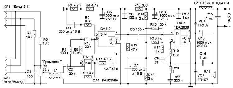

Модуль УМЗЧ изготовлен по схеме, приведённой на рис. 3.
Схема модуля УМЗЧ
Рис. 3. Схема модуля УМЗЧ
Поскольку в АС применена малогабаритная динамическая головка, которая не способна эффективно воспроизводить низшие звуковые частоты, в устройстве применён активный ФВЧ. Напряжение звуковой частоты поступает на вход устройства - штекер XP1, гнездо XS1 может быть как пассивным выходом - разветвителем сигнала, так и дополнительным выходом, к которому, например, можно подключить головные стереотелефоны или другой УМЗЧ. Резисторы R1, R2 - сумматор стереосигнала, регулятор громкости - резистор R3. Конденсатор C1 подавляет сигналы радиочастот. Через двухобмоточный дроссель L1 и разделительный конденсатор C2 сигнал ЗЧ поступает на вход предварительного усилителя, собранного на ОУ DA1.1. Его коэффициент усиления по напряжению зависит от соотношения сопротивлений резисторов R7 и R6. С выхода предварительного усилителя сигнал ЗЧ поступает на ФВЧ, собранный на элементах DA1.2, R11, C4, R12 и R10. При снижении частоты входного сигнала с 200 до 20 Гц амплитуда напряжения на выходе ФВЧ уменьшается в 16 раз. Микросхема DA1 получает питание через фильтр R13C5. На малой громкости ФВЧ можно отключать, для чего нужно установить дополнительный выключатель, замыкающий конденсатор C4. Выключатель подключают экранированными проводами. При замкнутом конденсаторе C4 на средней и большой громкости из-за перегрузки появляются искажения, ухудшающие разборчивость звука.

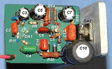

На интегральной микросхеме DA2 собран УМЧЗ, нагрузкой которого может быть динамическая головка BA1 сопротивлением 4 Ом и более. Коэффициент усиления по напряжению зависит от соотношения сопротивления резисторов R19 и R18. Демпфирующая цепь R20C11 предотвращает самовозбуждение УМЗЧ на ультразвуковых частотах. С этой же целью установлены элементы С9, R17. УМЗЧ получает питание через фильтр L2C10. В верхнем по схеме положении движка резистора R3 на частоте 1 кГц коэффициент усиления УМЗЧ по напряжению - около 200. Это сравнительно большой коэффициент усиления, позволяющий подключать устройство к любым мобильным аппаратам, имеющим низкое напряжение ЗЧ на выходе. Размах напряжения на динамической головке BA1 - 15 В. Большинство деталей УМЗЧ установлены на плате размерами 37x45 мм (рис. 4), монтаж - двухсторонний навесной.
Монтажная плата устройства
Рис. 4. Монтажная плата устройства

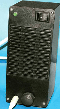

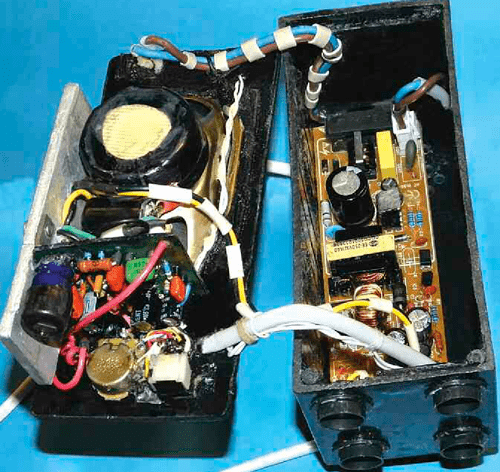

Для корпуса устройства был использован разрезанный корпус размерами 64x76x150 мм от свинцово-кислотной 12 В аккумуляторной батареи для источника бесперебойного питания. Передняя стенкавырезанаиз полистирола толщиной 4 мм, на ней закреплены динамическая головка, выключатель питания, светодиод, гнездо XS1, дроссель L1, резисторы R1-R3. На задней стенке корпуса просверлены 44 отверстия диаметром 2,7 мм. Вид на компоновку узлов показан на рис. 5.
Рис. 5. Вид на компоновку узлов
ИИП закреплён на задней стенке корпуса. К ней же клеем "Квинтол" приклеены дроссель L2 и конденсатор C15. Применён готовый дроссель, намотанный на кольцевом ферритовом магни-топроводе диаметром 18 мм (от компьютерного ATX БП), чем больше индуктивность этого дросселя и меньше сопротивление его обмотки, тем лучше. Динамическая головка - импортная широкополосная 120-С93F сопротивление катушки - 8 Ом, мощность - 5 Вт.
Размеры диффузородержателя - 50x92 мм, по его периметру клеем "88-НТ" приклеена прокладка из картона толщиной 1,5 мм, которая увеличивает расстояние от мембраны до передней стенки корпуса, предотвращая их соприкосновение. Корпус динамической головки электрически соединён с общим проводом, точкаподключения - минусовый вывод конденсатора C3 (см. рис. 3). Подойдёт любая широкополосная динамическая головка с сопротивлением катушки 4...16 Ом. Поскольку магнитная система динамической головки находится близко к элементам ИИП, имеющим гальваническую связь с сетью 230 В, она изолирована плотной стеклотканью и ПВХ изоляционной лентой. Стеклоткань должна быть пропитана резиновым клеем или клеем "88-НТ".
