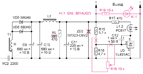

Фрагмент выходной цепи дорабатываемого БП показан на рис. 2. Все доработки и вновь введённые элементы выделены цветом. Обозначения штатных элементов приведены в соответствии с печатной платой, а должены. Особенность оригинального БП - значение выходного напряжения задано с помощью резистивного делителя R15R16 в цепи управляющего входа микросхемы U3. Если в этот делитель ввести переменный резистор (в нашем случае - R18), это позволит плавно регулировать выходное напряжение. В этом случае стабилитрон ZD2 (на напряжение стабилизации 6,2 В) удаляют, резистор RLзаменяют другим, с вдвое большим сопротивлением. Для индикации наличия выходного напряжения установлен светодиод HL1 с токоограничивающим резистором R19. Чтобы свечение светодиода было заметно во всём интервале выходного напряжения, он должен быть с повышенной яркостью свечения.
Рис. 2. Фрагмент выходной цепи дорабатываемого БП

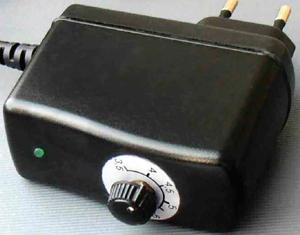

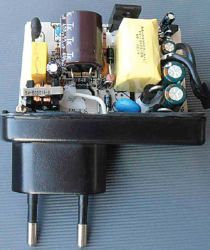

Доработка БП - несложная. Переменный резистор (СП4-1 или аналогичный по размерам) и светодиод устанавливают на задней стенке корпуса БП (рис. 3). Для них просверлены отверстия соответствующего диаметра. Сглаживающий конденсатор С1 (см. рис. 1) на выходе мостового выпрямителя разворачивают на плате в про-тивоположую сторону. Освободившееся место займёт переменный резистор. Резисторы R15 и R16 установлены перпендикулярно плате, поэтому их можно не выпаивать, а просто перекусить по одному выводу, к которым припаивают изолированные провода, соединяющие их с выводами переменного резистора R18. Стабилитрон ZD2 (он расположен рядом с резисторами R15, R16) также можно не выпаивать, а перекусить один из его выводов - в авторском варианте было сделано именно так. В результате с переменным резистором R18 сопротивлением 10 кОм интервал регулировки выходного напряжения получился 3,5...8 В. Если применить резистор R18 с большим сопротивлением, интервал регулировки расширится в обе стороны. При этом нижний предел можно скорректировать подборкой резистора R15, верхний - резистора R16. После проверки и налаживания переменный резистор снабжают шкалой (рис. 3), которую градуируют с помощью вольтметра постоянного тока. Но следует учесть, что минимальный нижний предел - 3,3...3,5 В. Обусловлено это тем, что минимальное падение напряжения на микросхеме U3 - около 2 В, а на излучающем диоде оптопары U1.2 - 1,1...1,2 В.
Внешний вид доработанного БП
Рис. 3. Внешний вид доработанного БП
Были проведены испытания доработанного БП для различных выходных напряжений от 3,5 до 10 В. При изменении выходного тока от 0 до 1,5 А (при выходном напряжении до 10 В) и 2,5 А (при напряжении до 5 В) выходное напряжение уменьшалось на несколько милливольт (измерение проводилось непосредственно на выходе БП), амплитуда пульсаций не превысила 15 мВ, а полевой транзистор нагревался умеренно. Однако при установке выходного напряжения менее 3,3 В на выходе наблюдались релаксационные колебания с амплитудой пульсаций около 1 В. Причина этого - недостаточное напряжение на микросхеме U3 и излучающем диоде оптопары U1.2.
Следует учесть, что в выходной цепи БП применены конденсаторы С9-С11 с номинальным напряжением 10 В, поэтому выходное напряжение не должно превышать этого значения, а с учётом падения напряжения на дросселе L2 должно быть даже меньше. Если планируется увеличить верхний предел до 12 В, эти конденсаторы необходимо заменить другими с такой же ёмкостью и большим номинальным напряжением.
