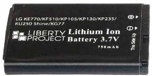

Для восстановления отказавшего аккумулятора необходима литий-ионная ячейка подходящих размеров с такими же значениями максимального и минимального напряжений и ёмкости (она может быть и больше), что и заменяемая. Аккуратно вскройте донорский аккумулятор и извлеките ячейку. Чтобы случайно не произошло короткое замыкание, на её выводы сразу же наденьте отрезки поливинилхлоридной трубки (кембрика) или воспользуйтесь термоусаживаемой трубкой. В восстанавливаемом аккумуляторе отпаяйте контакты литиевой ячейки от платы контроллера и, соблюдая полярность, на место удалённой литиевой ячейки установите и подпаяйте новую. После этого соберите аккумулятор, применив для крепления двухсторонний скотч.
Последний раз фирменный аккумулятор для своего мобильного телефона Siemens CX75 автору удалось приобрести семь лет тому назад. Однако телефон до сих пор находится в рабочем состоянии благодаря регулярным обновлениям источника питания. В качестве доноров используются аккумуляторы LG (рис. 2). Иногда, после длительного хранения, они оказываются нерабочими. Происходит это потому, что в продажу аккумуляторы поступают частично заряженные и при хранении разряжаются через встроенный контроллер, после чего он отключает литий-ионную ячейку от внешних цепей.
Аккумулятор LG
Рис. 2. Аккумулятор LG
