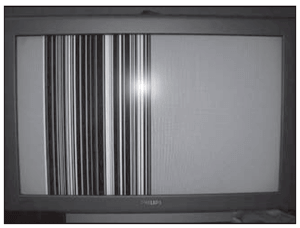

ЖК ТВ Philips, шасси LC4.1EAB 26PF3320
Нет изображения, вертикальные цветные и иногда черные тонкие горизонтальные полосы по всему экрану (см. рис. 10).
Неисправность ЖК ТВ Philips
Рис. 10. Неисправность ЖК ТВ Philips
Проблема вызвана тем, что в ЖК панели QD26HL02-02 производства Quanta Displays INC сигналы интерфейса и питающие напряжения поступают от главной платы Main Board на контроллер ЖК панели Gate Board (он размещен на панели) по токопроводящим дорожкам на стекле. Решение позволило исключить плоский кабель между платами, но если для передачи слаботочных сигналов сопротивление дорожек приемлемое, то для шин питания оно слишком высокое, и плата Gate Board оказывается обесточенной.
Для решения проблемы необходимо сделать доработку:
- соединить проводом (типа МГТФ) контрольную точку TP11 на плате Main Board, с контрольной точкой TP506 на плате Gate Board;
- соединить проводом контрольную точку TP12 на плате Main Board с контрольной точкой TP507 на плате Gate Board.
Для доступа к плате Gate Board необходимо вывернуть несколько винтов на углу рамки с внешней стороны ЖК панели. Обязательно необходимо изолировать места пайки на плате Gate Board.

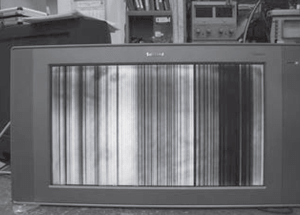

На верхней части изображения присутствуют горизонтальные полоски, нижняя часть отсутствует (рис. 15). Неисправна ЖК панель LTA320AB02. Аналогичный дефект встречался и на панелях всей серии AB (01, 02, 03, 04, 05).
Неисправнсть ЖК телевизора Hyundai H-LCD3202
Рис. 15. Неисправнсть ЖК телевизора Hyundai H-LCD3202
