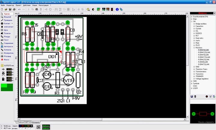

Данная программа хоть и проста в освоении, но обладает замечательной функциональностью, позволяющая не только быстро развести плату, но и обрисовывать компоненты плат, найденных в интернете, что позволит не создавать проект с нуля, а воспользоваться уже готовым вариантом.
Sprint Layout

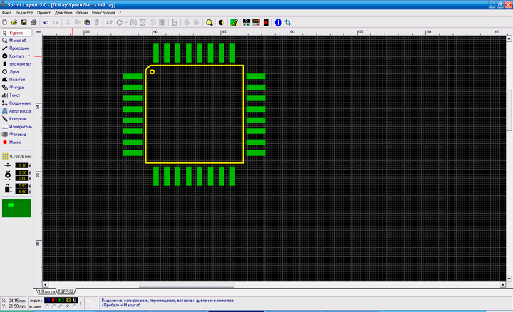

Создавать свои компоненты можно с нуля. Также, есть возможность скачать целые библиотеки компонентов, которые распространяются на форумах, специально для этой программы. Но, если электронные компоненты рисовать самостоятельно, то делается это очень просто, начиная от резистора и заканчивая сложными микросхемами.
Sprint Layout

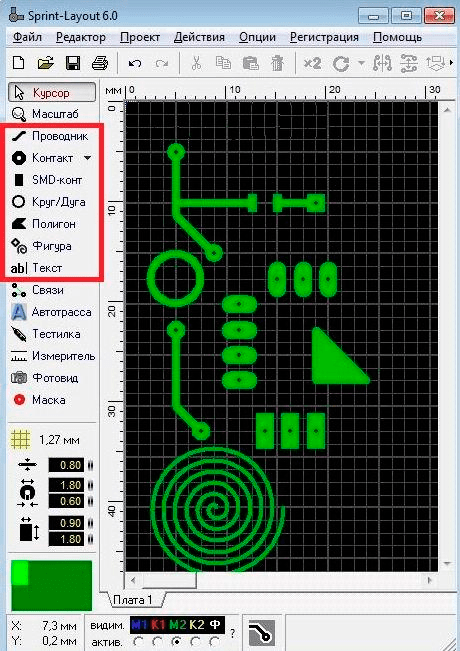

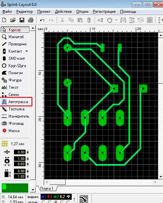

Инструменты рисования контактов и дорожек осваиваются легко. Имеется размерная сетка, ячейки которой можно поменять в размере, в зависимости от потребностей пользователя. В меню команд, расположенном слева, находятся основные инструменты и функции.
Sprint Layout

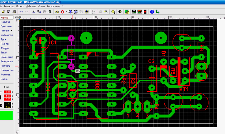

Автотрассировка не совсем справляется со своими задачами, но если прорисовать часть трасс вручную, а затем отдать команду автоматической трассировки, может получиться то, что нужно. Во всяком случае, на небольших платах.
Sprint Layout

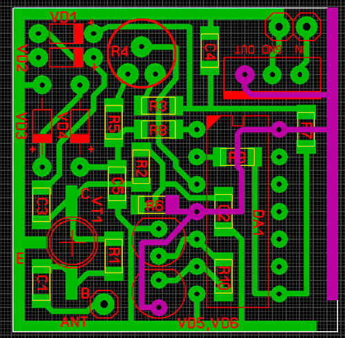

Особо полезная функция, как для начинающего электронщика, так и для специалиста своего дела, называется электрический контроль. Позволит обнаружить все замкнутые контакты между собой и пометит их отдельным цветом. Будет целесообразно её использовать на ранних этапах создания рисунка платы, так же и на поздних, для определения местонахождения земли и шин питания.
Плата

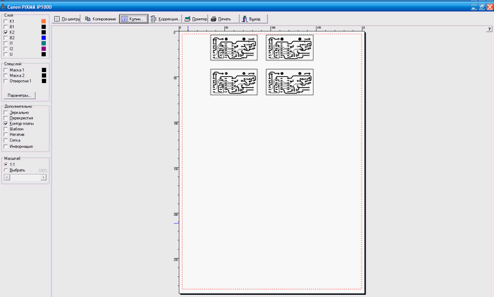

Для печати готового проекта, можно расположить несколько копий шаблона печатной платы на листе формата А4.
Проект для печати
