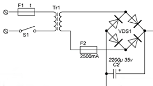

Диодный мост
Проще, наверное, уже некуда. Диодный мост может использоваться в любых схемах для преобразования переменного тока в постоянный, часто служит основой для более сложных схем с фильтрами и т.п.
Выглядит схема так.
Схема диодного моста
F1 и F2 – предохранители.
Tr – трансформатор понижающий. Параметры этого элемента зависят от требуемых выходных параметров схемы. Например, для БП на 12 В можно использовать ТП-30 или универсальный трансформатор ТАН1-220-50. Он имеет выводы на 28, 6,3 и 5 В. Таким образом, необходимо последовательно соединить или две обмотки по 6,3 В (сумма 12,6 В), или одну на 6,3 и одну на 5 В (сумма 11,3 В). Прирост мощности можно получить при параллельном подключении обмоток. В качестве альтернативы можно намотать трансформатор самостоятельно или взять из другого блока питания, подходящего по характеристикам.
C2 – конденсатор, выполняет роль простейшего фильтра.

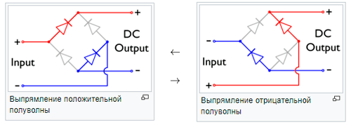

Принцип работы диодного моста наглядно отображен на картинках ниже.

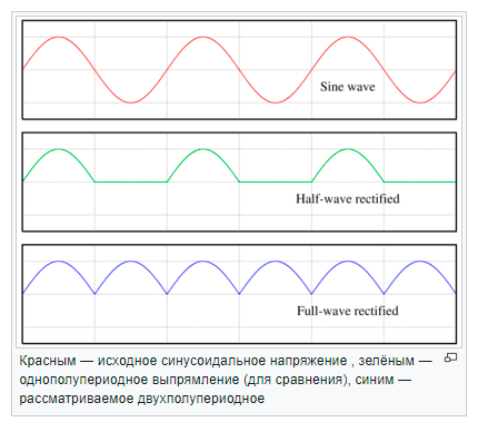

Тогда на выходе мы получаем следующий график напряжения.
График напряжения на выходе

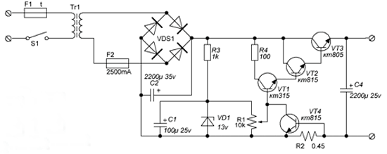

Простой БП на транзисторах
Если вышеуказанную схему немного дополнить и расширить:
то получится схема, аналогичная изображенной ниже.
Схема БП

В качестве примечаний:
1.Переменный резистор R1 и R2 – на схеме использованы проволочные (нихромовые), однако, они могут быть заменены на обычные резисторы.
2.Транзисторы VT2 и VT3 легко заменяются составным, таким как КТ827.
3.Указанные транзисторы (2 и 3) обязательно необходимо вынести на радиатор (будут греться).

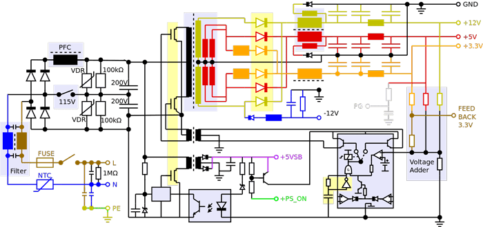

Компьютерный БП
Питание материнской платы – более ответственный и сложный процесс, и потому схема блока питания намного сложнее.
Типовая схема изображена ниже.
Схема компьютерного БП
