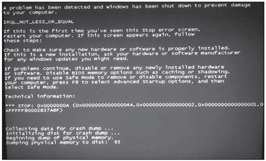

Неисправности оперативной памяти персонального компьютера (ПК) могут привести к весьма разнообразным внешним проявлениям: от зависания какого-либо приложения на компьютере до появления так называемого "синего экрана смерти" (рис. 1).
«Синий экран «смерти»
Рис. 1. "Синий экран "смерти"
Проблемы с ОЗУ становятся особенно актуальными при работе ресурсоемких приложений, использующих большие объемы памяти (от 4 Гб и выше).
Типичный пример, который автор уже не один раз встречал в своей практике: при работе нересурсоемких, например офисных приложений, или при просмотре фильма задействуется не весь объем ОЗУ и ее неисправность себя никак не проявляет. Но как только запускается ресурсоемкое приложение (программы обработки видео, 3D- моделирование и т.д.), ПК "зависает".
При этом нужно понимать, что далеко не все сбои относятся к неисправности оперативной памяти, и диагностировать ПК необходимо в комплексе.

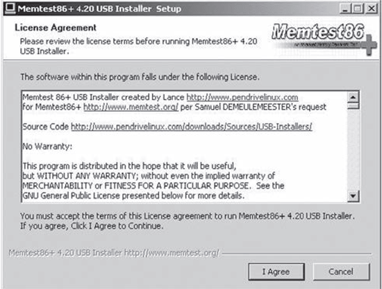

После скачивания необходимо распаковать архив и, в зависимости от того, для какого устройства скачана программа, формируется файл mt420.iso или Memtest86+ USB Installer.exe. Файл mt420.iso записывают на CD любой программой, работающей с образами (например Power ISO или UltraISO). Распакованный файл Memtest86+ USB Installer.exe просто запускают на компьютере - на экране должно отобразиться окно, в котором необходимо нажать кнопку "I agree" (рис. 2).

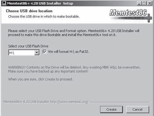

После этого в другом окне необходимо указать путь к внешней Flash-памяти и поставить галочку напротив пункта с выпадающем меню (рис. 3). Внешняя Flash-память должна быть установлена на компьютер до запуска инсталлятора, иначе она не определится программой.
Указание пути к внешней Flash-памяти
Рис. 3. Указание пути к внешней Flash-памяти
Примечание.После записи данной программы на Flash-память все данные с нее будут уничтожены!

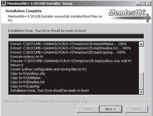

Для завершения установки программы нажимают кнопки "Next" (рис. 4) и "Готово".

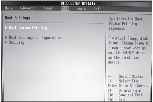

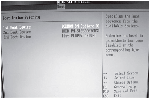

Для этого перезагружают ПК, входят в Bios Setup (для этого на стационарном компьютере нажимают кнопку "Delete", а на ноутбуке кроме этого может быть использована кнопка "F2" - все зависит от версии BIOS), выбирают вкладку Boot (рис. 5) и устанавливают требуемую загрузку - с CD или с устройства внешней Flash-памяти (рис. 6).

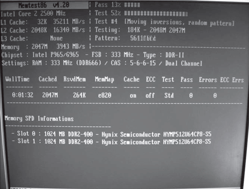

Сохраняют внесенные изменения в Bios Setup и выходят из него. После этого начнется процесс перезагрузки и с выбранного устройства должна стартовать программа Memtest86+. (рис. 7).

Программа запускается автоматически и не требует дальнейшего вмешательства. Надо просто запастись терпением - полный цикл тестов ОЗУ проходит приметно за 8...10 часов для каждой планки оперативной памяти.
У программы в наличии есть 9 тестов, и она тестирует оперативную память циклически, т.е. 1 цикл - 9 тестов.
После того как тестирование будет завершено, внизу экрана появится сообщение: "*****Pass complete, (no, 1, 2, 10.) errors, press Esc to exit*****". На этом тест ОЗУ можно считать завершенным, и после анализа результатов ПК перезагружают кнопкой "Esc".
Наличие ошибок в тестах можно посмотреть в колонке "Errors" (рис. 7). Если хотя бы в одном из тестов появились ошибки, то соответствующую планку ОЗУ необходимо заменить.
