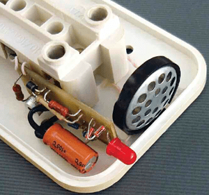

Динисторы и конденсатор С1 позаимствованы из ЭПРА КЛЛ, акустический излучатель - динамический диаметром около 30 мм от головных телефонов с сопротивлением катушки 32 Ом. Фотография смонтированной платы показана на рис. 3.
Смонтированная плата
Рис. 3. Смонтированная плата
Сигнализатор подключают в разветвителе перед устройством защиты, чтобы он оставался работоспособным в случае, если защита сработала. В корпусе разветвителя делают отверстие для размещения светодиода. При необходимости светодиод демонтируют с платы и соединяют с ней тонкими монтажными проводами. Для излучателя делают несколько акустических отверстий в корпусе разветвителя.
Для налаживания движок подстроеч-ного резистора R3 устанавливают в верхнее по схеме положение. Разветвитель со встроенным сигнализатором подключают к выходу ЛАТРа. Напряжение контролируют вольтметром переменного тока или мультиметром, включённым на соответствующий предел. Устанавливают напряжение, при котором должен сработать сигнализатор. Он начнёт излучать световые и звуковые сигналы. Медленно вращая движок подстроечного резистора, добиваются выключения сигнализатора. Затем проверяют порог срабатывания и при необходимости регулировку повторяют.
Внешний вид устройства
Рис. 4. Внешний вид устройства
Такой сигнализатор можно установить в любой сетевой разветвитель, в том числе и без устройства защиты, в корпусе которого есть место для размещения платы и акустического излучателя (рис. 4).
