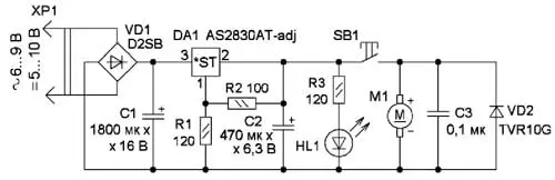

Чтобы эту электробритву можно было подключать к различным источникам питания, в неё был установлен стабилизатор напряжения, от которого и будет питаться электродвигатель. Схема стабилизатора показана на рис. 2. Наличие на входе диодного моста VD1 позволяет подключать бритву как к источнику напряжения постоянного тока 5...10 В, полярность которого не имеет значения, так и к источнику напряжения переменного тока 6...9 В. Конденсатор C1 - блокировочный по цепи питания DA1, он также сглаживает пульсации выпрямленного напряжения. Микросхема DA1 (AS2830AT-adj) представляет собой линейный компенсационный регулируемый стабилизатор напряжения. Его выходное напряжение задают резисторы R1 и R2, а максимальный выходной ток - 3 А. При подаче питающего напряжения светит светодиод HL1. Электродвигатель M1 включается при замкнутых контактах выключателя SB1. При токе 0,5 A минимальное падение напряжения на микросхеме DA1 - 1,1 В. Конденсатор C3 и диод VD2 уменьшают создаваемые коллекторным двигателем бритвы радиопомехи.

Можно применить резисторы любого типа. Конденсаторы C1 и С2 - оксидные малогабаритные импортные, ёмкость С1 - 1500...3300, C2 - 470...2200 мкФ. Конденсатор C3 - керамический, он припаян непосредственно к выводам электродвигателя. Диодный мост D2SB можно заменить другим, например, RS201 - RS207, RC201-RC207, D2SBA, G2SB60, GBL06. Вместо диода TVR10G подойдёт любой из серий КД208, КД209, КД243, 1 N4001 - 1N4007, 11DF1-11DF4. Можно применить микросхему в корпусе TO-220, TO-263 или TO-252: AS2830AT-adj, AS2830AU-adj или AS2830AR-adj. Её можно заменить микросхемой из серий AS2850, LT1085, LD1085. В случае установки микросхемы LD1085V28, LD1085D2T28 или LD1085D2M28 резистор R2 не устанавливают, а резистор R1 заменяют проволочной перемычкой. Микросхема установлена на H-образный пластинчатый латунный теплоотвод толщиной 0,8 мм и площадью поверхности 7 см2 (с одной стороны).
Безошибочно изготовленное из исправных деталей устройство начинает работать сразу и не требует налаживания. При использовании блока питания с триггерной защитой от перегрузки подойдёт блок, рассчитанный на ток нагрузки не менее 2 А. При подключении устройства к блоку питания с защитой от перегрузки, работающей по принципу ограничения максимального выходного тока, подойдёт рассчитанный на ток нагрузки от 0,5 А. Следует учесть, что при разомкнутых контактах кнопки SB1 устройство потребляет ток 0,02 А.
