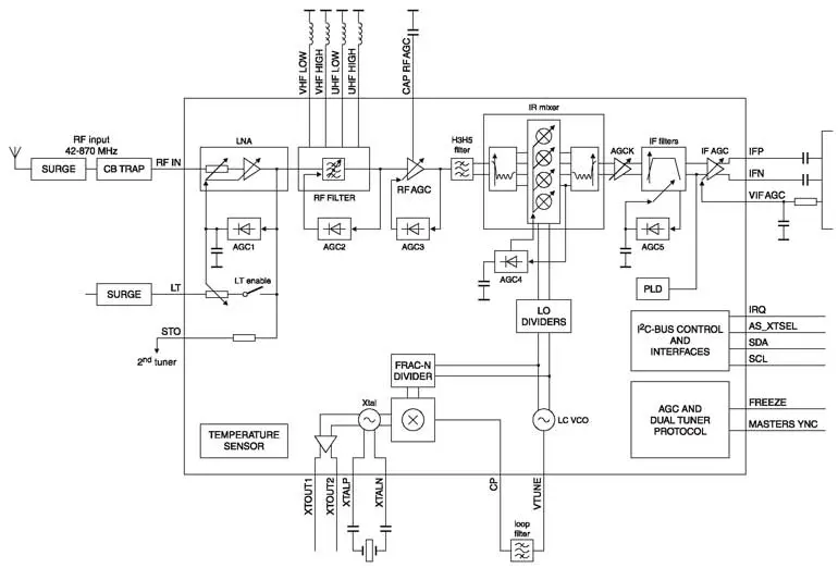

Анализ функционирования селектора каналов будем проводить, ориентируясь на структуру микросхемы TDA18212HN/M, приведенную на рис. 1. ТВ сигнал от антенны в диапазоне 42...870 МГц проходит на вход микросхемы RFIN через устройство защиты от перенапряжений (SURGE) и заградительный фильтр (CB TRAP). Далее входные сигналы поступают на малошумящий широкополосный усилитель (LNA) со схемой АРУ (AGC1). Выход STO предназначен для подключения второго тюнера. Полосовые фильтры блока перестраиваются в следующих полосах пропускания: 42...174 МГц (VHF LOW, в России каналы 1-5, СК1-СК8); 174...470 МГц (VHF HIGH, каналы 6-12, СК11-СК40); 470...582 МГц (UHF LOW, 21-34 каналы), 582...870 МГц (UHF HIGH, 35-70 каналы).
Структура микросхемы TDA18212HN/M
Рис. 1. Структура микросхемы TDA18212HN/M
С выхода блока фильтров отселектированный ТВ сигнал поступает на УВЧ (RF AGC) с АРУ (AGC3), затем через полосовой фильтр с большой полосой пропускания (H3H5 Filter) поступает на блок смесителей (RF mixer). Преобразование частоты осуществляется по схеме LIF с низкой ПЧ и синхронным гетеродином. Все четыре преобразователя блока охвачены схемой АРУ (AGC4). С выхода блока смесителей сигналы ПЧ поступают на предварительный УПЧ со ступенчатой АРУ (AGCK), а с его выхода - на прецизионный полосовой фильтр ПЧ (IF filter) с регулируемым усилением (AGC5) и частотами среза (средняя частота фильтра может находиться в пределах 3...5 МГц). На выходе фильтра установлен видеоусилитель с АРУ (IF AGC) с противофазными выходами IFP, IFN для подачи на канальный демодулятор.
Для качественной работы системы ZIF (LIF) необходим высокостабильный гетеродин, настроенный на частоту принимаемого ТВ канала. В рассматриваемой микросхеме сетку частот формирует синтезатор частоты с системой ФАПЧ, состоящий из высокостабильного кварцевого генератора (Xtal), генератора, управляемого напряжением (LC VCO), делителей частоты с программируемыми коэффициентами деления (FRAC-N DIVIDER, LO DIVIDER) и смесителя системы ФАПЧ, формирующего сигнал ошибки. В цепи обратной связи схемы ФАПЧ установлена пропорционально-интегрирующая цепь (loop filter).
В состав микросхемы также входят: схема управления и интерфейс I2C, контроллер схем АРУ и алгоритма работы в режиме двух тюнеров, детектор уровня выходной мощности (PLD - Power Level Detector) и датчик температуры.
Структура микросхемы TDA18212HN/S отличается от схемы, приведенной на рис.1, только отсутствием проходного выхода LT и выхода STO. Приведем основные параметры микросхем:

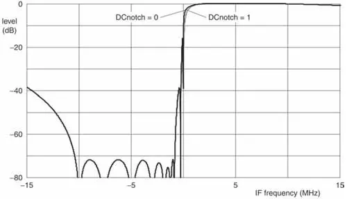

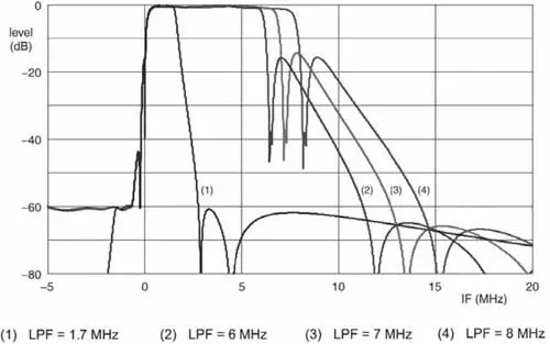

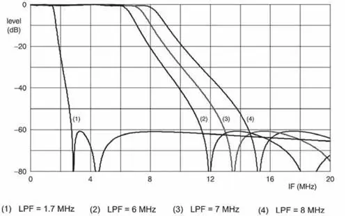

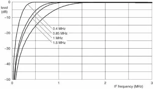

Понижающее преобразование ТВ сигнала, принимаемого на канале N, производится таким образом, чтобы значительно подавить сигналы в соседних N+1, N-1 каналах (частота гетеродина устанавливается вблизи верхних границ ТВ каналов). Для реализации этой задачи в тракте ПЧ используется комплексный фильтр (Complex filter), параметры которого жестко нормируются (задается параметр αimage - image rejection - подавление соседнего канала), и фильтр ПЧ, параметры которого зависят от заданной полосы пропускания. Фильтры ПЧ состоит из ФНЧ, ФВЧ и режекторного фильтра (Notch filter), включаемого для дополнительного подавления несущих звука канала N-1 (для соседних аналоговых каналов). На рис. 3 приведена АЧХ комплексного фильтра, на рис. 4 - АЧХ ФНЧ при различных полосах пропускания, на рис. 5 - АЧХ ФВЧ при различных частотах среза, на рис. 6 - АЧХ всего тракта ПЧ при различных полосах пропускания с включенными режекторными фильтрами.
Рис. 3. АЧХ комплексного фильтра
Рис. 4. АЧХ ФНЧ при различных полосах пропускания
Рис. 5. АЧХ ФВЧ при различных частотах срез
Рис. 6. АЧХ всего тракта ПЧ при различных полосах пропускания с включенными режекторными фильтрами

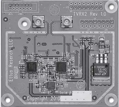

Рассматриваемые микросхемы применяются не только в телевизорах и приставках, но и для других целей, например, фирма Ettus Research (Mounting View, Калифорния, США) выпускает ВЧ "дочернюю плату" (Daughter boards) TVRX2, ее внешний вид показан на рис. 7. Устройство представляет собой двухканальный приемник для диапазона 50...860 МГц, по рекомендациям фирмы плата может быть использована для записи радио или ТВ сигналов (Signal collection), приема аналоговых и цифровых сигналов различных систем связи в нестандартных для обычных приемников диапазонох (Whitespace radios), в том числе в диапазоне ISM (используется в промышленном, научном, медицинском оборудовании), для независимого приема двух ТВ сигналов.
Внешний вид платы TVRX2
Рис. 7. Внешний вид платы TVRX2

Принципиальная электрическая схема платы TVRX2 приведена на рис. 8. Кроме двух микросхем TDA18272HN в состав платы входят следующие узлы:
- ПЛИС U80 типа ХС2С32А семейства CoolRunner-II фирмы XILINX;
- ЭСППЗУ U1 типа 24LC024/SN фирмы Microchip;
- стабилизатор на напряжения 1,8 B U3 типа MIC5247-X фирмы MICREL (Uвх=2,6...6 В, Iвых огр=160...300 мА, нестабильность не более 2.4%);
- LDO-стабилизатор напряжения 3,3 В U2 типа LT1085CM фирмы Linear Technology.
