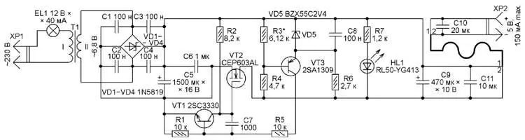

Схема блока после переделки показана на рис. 1. Из имевшихся в нём деталей оставлены лишь корпус с вилкой XP1 и трансформатор T1. Выходное стабилизированное напряжение нового блока равно 5 В при токе нагрузки до 150 мА. Амплитуда пульсаций - менее 1 мВ. В режиме холостого хода блок потребляет от сети ток около 9 мА. При замыкании выхода этот ток возрастает до 21 мА, а выходной ток достигает 500 мА. В таком состоянии блок может находиться длительное время. При изменении тока нагрузки от 0 до 150 мА выходное напряжение уменьшается на 10 мВ. При токе нагрузки 200 мА амплитуда пульсаций выходного напряжения достигла 0,15 В.
Рис. 1. Схема блока после переделки
Сетевое напряжение теперь поступает на обмотку I трансформатора T1 через лампу накаливания EL1. При замыкании выхода блока напряжение на её выводах - около 2,8 В, а нить накаливания слабо светится. С обмотки II трансформатора T1 переменное напряжение около 6,8 В поступает на мостовой выпрямитель на диодах Шотки VD1-VD4. Использование их вместо обычных кремниевых диодов уменьшает потери напряжения в выпрямителе. Конденсатор C5 сглаживает пульсации выпрямленного напряжения.
Компенсационный стабилизатор напряжения на транзисторах VT1-VT3 настроен на выходное напряжение 5 В. Это даёт возможность подключать к блоку рассчитанные на питание постоянным напряжением 4,5...6,3 В маломощные устройства - малога-
баритные радиоприёмники, детские светозвуковые игрушки, микрокалькуляторы, измерительные приборы, многие самоделки.
Мощный полевой транзистор VT2 с каналом типа n открыт напряжением, поступающим на его затвор через резистор R2. Чем больше напряжение между затвором и истоком, тем меньше сопротивление канала сток-исток этого транзистора. Если напряжение на выходе стабилизатора стремится увеличиться, например, в результате уменьшения тока нагрузки или повышения сетевого напряжение, ток базы транзистора VT3 растёт, этот транзистор открывается сильнее, вместе с ним сильнее открывается и транзистор VT1, что уменьшает открывающее транзистор VT2 напряжение. Сопротивление его канала сток- исток растёт, что приводит к уменьшению напряжения на выходе блока. Этим стабилизируется выходное напряжение.
Конденсатор C7 предотвращает самовозбуждение стабилизатора, стабилитрон VD5 задаёт образцовое напряжение, с которым транзистор VT3 сравнивает напряжение на выходе резистивного делителя R3R4. Чем меньше сопротивление резистора R3, тем выше стабилизированное напряжение на выходе блока. Светодиод HL1 сигнализирует о наличии выходного напряжения.

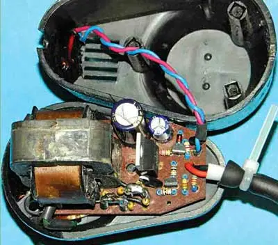

Почти все детали установлены на старой печатной плате блока, как показано на рис. 2. С неё предварительно удалены все печатные проводники. Монтаж выполнен навесным. После проверки работоспособности и налаживания плату покрывают с обеих сторон в несколько слоёв влагозащитным лаком (ХВ-784, "Cramolin Urethane").
Детали, установленные на старой печатной плате блока
Рис. 2. Детали, установленные на старой печатной плате блока
Трансформатор T1 (ЫТ4.702.057) был установлен изготовителем дорабатываемого блока на печатной плате неграмотно. Зазоры между печатными проводниками, идущими к обмотке I, были минимальны, к тому же между ними проходили проводники, идущие к выводам обмотки II. Это значительно повышало вероятность пробоя между проводниками по поверхности материала платы. Для устранения этого недостатка трансформатор пришлось развернуть на плате на 180о, что оказалось удобнее как для печатного, так и для навесного монтажа.
Под магнитопроводом трансформатора в плате просверлены четыре отверстия диаметром 3 мм, после чего он приклеен к плате клеем "Квинтол". Застывший клей образовал в отверстиях своеобразные пластиковые заклёпки, прочно удерживающие трансформатор. При изготовлении устройства в другом корпусе в качестве T1 можно применить трансформатор ТПК-2-6В.
Все резисторы могут быть любого типа малогабаритные мощностью 0,05...0,125 Вт. Для удобства регулировки выходного напряжения рекомендуется установить на плату резистор R3 немного большего, чем указано на схеме, сопротивления, а выходное напряжение подогнать, подключая параллельно R3 ещё один резистор. Оксидные конденсаторы - импортные малогабаритные. Остальные конденсаторы - керамические.

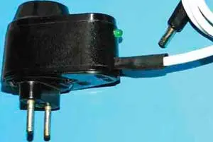

Внешний вид собранного блока
Рис. 4. Внешний вид собранного блока
Выходной кабель блока БП2-1 с течением времени стал непригодным к использованию, потому что его медные жилы превратились в зелёную труху. Другие кабели от импортных сетевых адаптеров с неразборными штекерами имели общее сопротивление проводов от 1,6 до 6 Ом, что слишком много. Поэтому из проводов сечением 0,5 мм2 от компьютерного блока питания был изготовлен самодельный кабель длиной 120 см со стандартным штекером диаметром 5,5 мм. Для подключения этого блока к микрокалькулятору можно изготовить соответствующий переходник. Внешний вид собранного блока показан на рис. 4. При длительной работе блока с максимальным током нагрузки его корпус оставался холодным.
