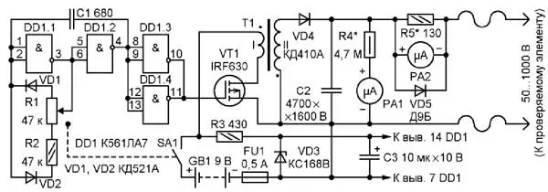

Устройство (его схема показана на рис. 1) представляет собой обратноходовый преобразователь напряжения питания 9 В в 1000 В при максимальном выходном токе до 1 мА. Этого вполне достаточно для измерения напряжения пробоя электронных компонентов без вывода их из строя. Недостаток устройства - недопустимость короткого замыкания на выходе, так как это приведёт к выходу из строя защитного диода VD5, а затем и измерительной головки PA2.
Схема устройства
Рис. 1. Схема устройства
Пробник содержит генератор прямоугольных импульсов с частотой следования около 20 кГц и регулируемой скважностью на элементах DD 1.1, DD1.2, буферную ступень из включённых параллельно элементов DD1.3, DD1.4, электронный ключ на транзисторе VT1, нагруженный трансформатором T1, однополупериодный выпрямитель на диоде VD4 с фильтрующим конденсатором С2, узел контроля выходных напряжения и тока (PA1R4, PA2R5VD5). Питается прибор от батареи GB1 напряжением 9 В (ключ на VT1 - непосредственно, а микросхема DD1 - через параметрический стабилизатор R3VD3).
С включением питания (проверяемый элемент - предположим, что это диод - должен быть заблаговременно присоединён в нужной полярности) начинает работать генератор импульсов. По мере уменьшения скважности растёт напряжение на выходе пробника, значение которого показывает микроамперметр PA1. Как только оно приблизится к максимальному обратному напряжению проверяемого диода, стрелка микроамперметра PA2 начнёт отклоняться. Показания прибора PA1 в этом случае будут соответствовать измеряемому значению напряжения.
Устройство некритично к параметрам деталей. Конденсатор C1 - керамический или плёночный, C3 - оксидный, диоды VD1, VD2 - любые маломощные кремниевые, VD5 - маломощный германиевый. Диод VD4 должен быть рассчитан на работу на частоте 20 кГц при максимальном обратном напряжении не менее 1 кВ. Номинальное напряжение стабилитрона VD3 должно быть в пределах 6...7 В. Микросхема К561ЛА7 заменима аналогом из серии К176 или зарубежным аналогом.
Трансформатор T1 намотан на ферритовом Ш-образном магнитопроводе от дросселя КЛЛ мощностью 15-20 Вт (чтобы его разобрать, нужно поместить дроссель на некоторое время в ацетон). Первичная обмотка содержит 20...30 витков медного обмоточного провода диаметром 0,2...0,3 мм, а вторичная - 200...300 витков провода диаметром 0,1 мм. Между слоями вторичной обмотки необходима изоляция. Автор использовал для этой цели скотч. Конденсатор C2 можно составить из несколько соединённых параллельно конденсаторов от КЛЛ с номинальным напряжением не менее 1,2 кВ и суммарной ёмкостью не менее указанной на схеме либо применить один конденсатор К78-2. В качестве измерительных головок PA1, PA2 автор использовал стрелочные индикаторы серии М476, применявшиеся для контроля уровня записи в старых отечественных магнитофонах. Вместо них подойдут любые малогабаритные индикаторы магнитоэлектрической системы с током полного отклонения стрелки 100...200 мкА.
Налаживают устройство следующим образом. Подключив к щупам вместо проверяемого элемента вольтметр (лучше цифровой) с пределом измерения не менее 1 кВ, движком переменного резистора R1 устанавливают показания вольтметра на уровне 1 кВ, а затем, подбирая резистор R4, добиваются максимального отклонения стрелки прибора PA1. Далее к выключенному прибору вместо проверяемого элемента подключают последовательно с миллиамперметром резистор сопротивлением 100 кОм. Установив движком переменного резистора ток 1 мА, подбирают резистор R5, добиваясь максимального отклонения стрелки прибора PA2.

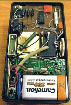

Детали устройства в корпусе неисправного цифрового прибора
Рис. 2. Детали устройства в корпусе неисправного цифрового прибора

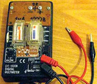

Автор разместил детали устройства в корпусе неисправного цифрового прибора, смонтировав низковольтную часть на печатной плате, а высоковольтную - навесным способом (рис. 2). Внешний вид прибора показан на рис. 3.
Внешний вид прибора
Рис. 3. Внешний вид прибора
