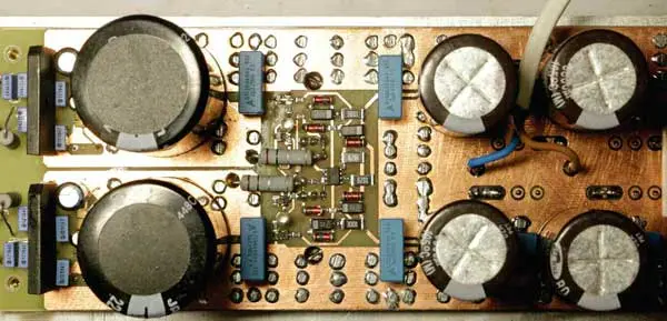

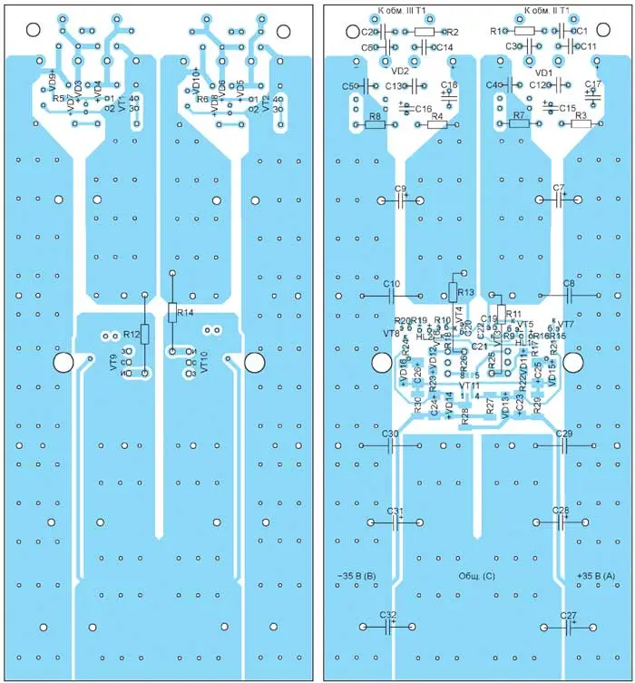

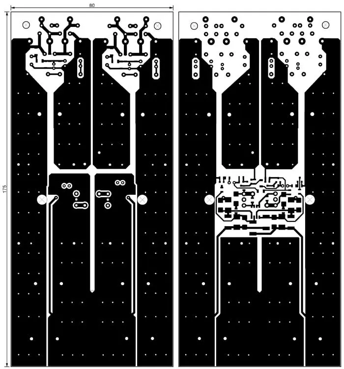

На рис. 5 изображён чертёж печатных проводников платы размерами 175x80 мм, на которой был собран описываемый блок питания. Она изготовлена из фольгированного с двух сторон стеклотекстолита толщиной 1,5 мм. Толщина фольги - не менее 50...70 мкм, а лучше - 110 мкм. Размещение деталей на плате показано на рис. 6, её внешний вид - на рис. 7. Транзисторы VT9 и VT10 смонтированы на условно нижней стороне платы и закреплены на теплоотводе. Для доступа к крепящим транзисторы винтам на плате предусмотрены отверстия.
Чертёж печатных проводников платы
Рис. 5. Чертёж печатных проводников платы
Рис. 6. Размещение деталей на плате
Внешний вид платы
Рис. 7. Внешний вид платы

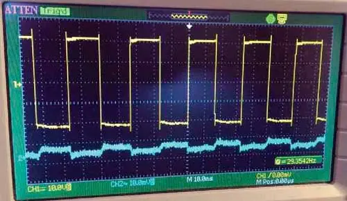

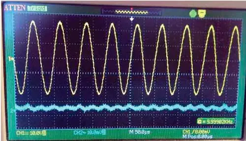

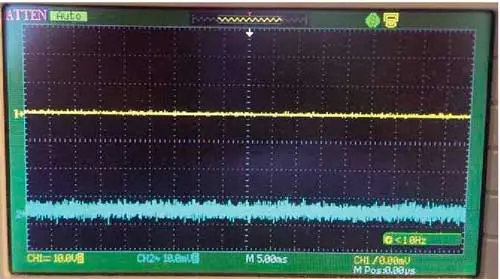

Ниже приведены осциллограммы реальных пульсаций выходного напряжения стабилизатора, работающего на УМЗЧ с нагрузкой сопротивлением 4,7 Ом. На них жёлтая кривая - напряжение на выходе УМЗЧ, синяя - переменная составляющая напряжения на выходе стабилизатора (между точками A и С или B и C). Осциллограммы сняты в следующих условиях:
рис. 8 - сигнал на входе УМЗЧ отсутствует, ток покоя усилителя - 0,25 А;
рис. 9 - амплитуда выходного напряжения УМЗЧ - 25 В, частота - 10 кГц, размах пульсаций - менее 10 мВ;
рис. 10 - амплитуда импульсов на выходе УМЗЧ - 20 В, частота - 30 Гц.
Осциллограммы
Рис. 8. Осциллограммы
Осциллограммы
Рис. 9. Осциллограммы
Осциллограммы
Рис. 10. Осциллограммы
