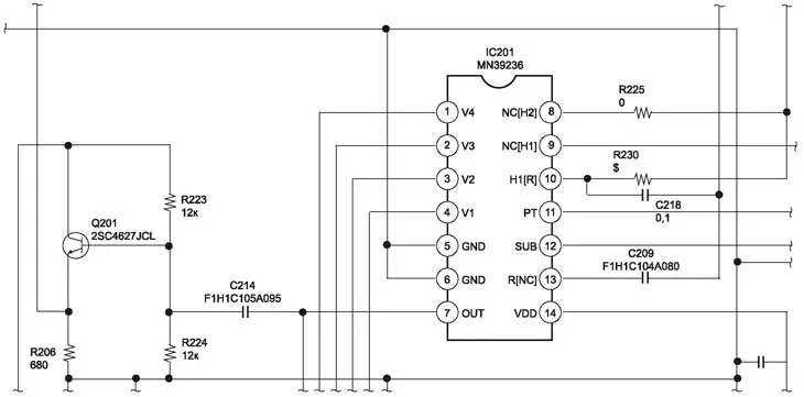

В состав гибкой платы CCD FLEX входят три одинаковых черно-белых ПЗС датчика изображения: IC201 (канал зеленого), IC202 (канал красного) и IC203 (канал синего) типа MN39236 собственного производства. Фрагмент схемы канала зеленого цвета приведен на рис. 10. Выходной разъем РР201 платы подключается к соединителю PS6417 материнской платы (см. рис. 2, 3), далее через разъем FP6416 (материнская плата), FP201 (главная плата см. рис. 4, 6) цепи ПЗС-датчиков соединены с микросхемами HD49340 (см. рис. 4 в центре платы). Измерение напряжений питания и параметров сигналов на ПЗС-датчиках можно проводить на контактах перечисленных разъемов. В таблице 2 приведено назначение контактов разъема PS6417 главной платы.
Фрагмент принципиальной электрической схемы ПЗС датчиков изображения
Рис. 10. Фрагмент принципиальной электрической схемы ПЗС датчиков изображения (канал зеленого цвета)
