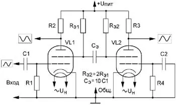

Функциональная схема фазоинвертора на основе тетродов (или пентодов) представлена на рис. 1. На экранирующей сетке лампы VL1 присутствует переменная составляющая усиливаемого сигнала, которую можно использовать для управления другой лампой VL2 по экранирующей сетке, чтобы усиливать и инвертировать сигнал.
Рис. 1. Функциональная схема фазоинвертора на основе тетродов

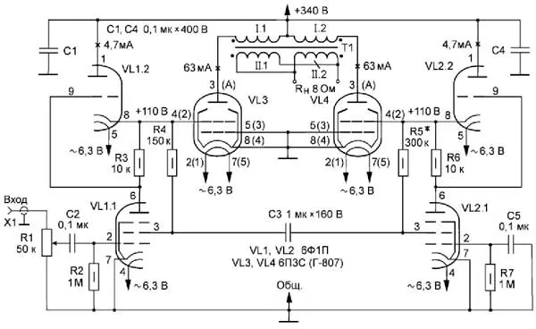

На рис. 2 показана принципиальная схема одного канала двухтактного УМЗЧ.
Принципиальная схема одного канала двухтактного УМЗЧ
Рис. 2. Принципиальная схема одного канала двухтактного УМЗЧ
Схема драйверного каскада усилителя мало отличается от традиционных схем этого типа (так называемая структура SRPP, часто выполняемая на одинаковых триодах), с той разницей, что вместо нижних триодов применены пентоды (VL1.1, VL2.1), а их вторые сетки приспособлены к работе в режиме фазоинвертора. Триоды VL1.2 и VL2.2 служат динамически управляемой нагрузкой пентодов. Выходной каскад, как и инвертирующее плечо драйвера, работает с управлением по вторым сеткам, а катоды входных и выходных ламп непосредственно соединены с общим проводом.
Опишем работу каскадов усилителя подробнее. Входной сигнал поступает на управляющую сетку пентода VL1.1 и усиливается им. Вторые сетки пентодов VL1.1 и VL2.1 соединены через резисторы R4 и R5 с плечами фазоинвертора и между собой через конденсатор СЗ, которые одновременно являются нагрузкой и динамической вольтодобав-кой указанных экранирующих сеток. В свою очередь, сигнал с экранирующей сетки пентодной части VL1 поступает через конденсатор СЗ на экранирующую сетку пентода VL2.1,усиливается и инвертируется им. Таким образом, конденсатор C3 предназначен как для развязки плеч по постоянному току, так и для нормальной работы пентодов. Катоды пентодов VL1. 1 и VL2.1 соединены с общим проводом (лампы работают с малым сеточным током), это способствует уменьшению фона и шумов усилителя. Сопротивления резисторов R4 и R5 подобраны так, чтобы получить максимальное усиление по напряжению, а сопротивление резисторов R3 и R6 выбрано таким, чтобы обеспечить необходимый ток покоя выходных тетродов VL3 и VL4.
С выхода фазоинвертора сигнал поступает на экранирующие сетки ламп выходного каскада, где постоянная составляющая напряжения имеет такое значение, что не требует дополнительного смещения. Это позволяет отказаться от катодных резисторов и увеличить КПД усилителя. С анодов ламп VL3 и VL4 усиленный по мощности сигнал через выходной трансформатор поступает в нагрузку (громкоговоритель).

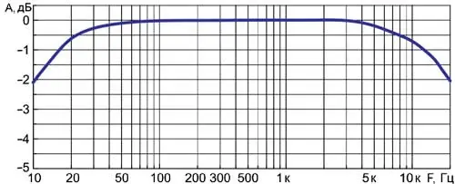

На рис. 3 приводится АЧХ предлагаемого усилителя при номинальной мощности Рном = 12,5 Вт.
АЧХ усилителя
Рис. 3. АЧХ усилителя

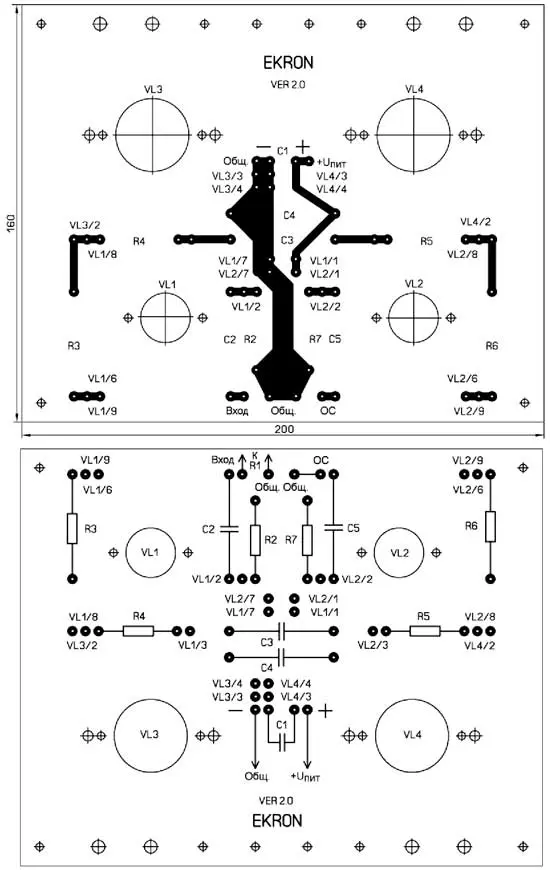

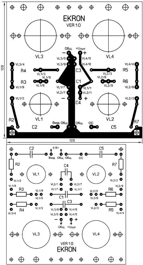

Радиоэлементы усилителя, за исключением блока питания и переменного резистора R1, размещают на печатной плате. Печатная плата УМЗЧ может быть выполнена из фольгированного стеклотекстолита толщиной 1,5 мм. В усилителе применены ламповые панели для навесного монтажа, которые, как правило, имеют одинаковые установочные размеры, в отличие от ламповых панелей для печатного монтажа. Для лампы Г-807 нет варианта ламповой панели для печатного монтажа.
На рис. 4 и рис. 5 приведены чертежи печатных плат со стороны проводников и радиоэлементов. Малая печатная плата (рис. 4) - размерами 120x120 мм, предназначена для ламп 6П3С; большая - размерами 200x160 мм (рис. 5 - в масштабе М1:2), предназначена для ламп Г807.
Чертёж печатной платы
Рис. 4. Чертёж печатной платы
Рис. 5. Чертёж печатной платы
На печатной плате площадки для распайки выводов ламповых панелей получили соответствующие обозначения: например, VL1/7 - это седьмой вывод лампы VL1. Ламповые панели устанавливают на плате со стороны печатных проводников. Провода, подходящие к анодам выходных ламп, пропускают через отверстия в печатной плате и припаивают непосредственно к ламповым панелям (или к колпачку на вывод анода). Провода накальной цепи распаивают аналогично, только попарно свивают. Расположение печатных проводников и радиоэлементов, прокладка и распайка проводов позволяют свести к минимуму паразитные ёмкости и наводки. Отметим, что при соблюдении цоколёвки ламп на малую плату можно установить лампы Г-807, а на большую - 6П3С.

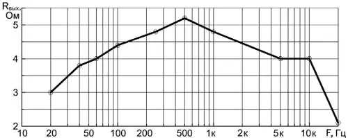

Экспериментальная оценка выходного сопротивления предложенного УМЗЧ проводилась на уровне сигнала, близкого к номинальной мощности при сопротивлении нагрузки 16 и 8 Ом. На графике рис. 6 показана частотная зависимость выходного сопротивления усилителя.
Частотная зависимость выходного сопротивления усилителя
Рис. 6. Частотная зависимость выходного сопротивления усилителя
