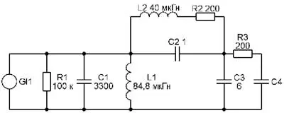

С появлением программ моделирования, одна из которых - LTspice - полностью бесплатна, появилась хорошая возможность "погонять" модель разрабатываемого устройства при разных параметрах её элементов и посмотреть, как они влияют на итоговые характеристики.
Схема модели связанных контуров перестраиваемого генератора показана на рис. 6. Здесь GI1 - источник испытательного тока (имитирует коллекторную цепь транзистора VT1); R1, C1, L1 - соответственно эквивалентное резонансное сопротивление, ёмкость и индуктивность контура генератора; С2, R2, R3 - паразитные параметры индуктивных и ёмкостных элементов; С3 - ёмкость антенны; С4 - наведённая рукой ёмкость, которая в процессе моделирования принимала значения 0; 0,01; 0,02; 0,04; 0,1; 0,2; 0,4; 0;8; 1,6; 5; 20 и 100 пФ.
Рис. 6. Схема модели связанных контуров перестраиваемого генератора

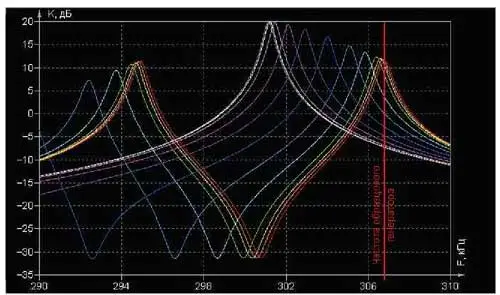

Полученные в результате моделирования АЧХ исследуемой цепи изображены на рис. 7. Красная кривая соответствует случаю, когда рука и тело исполнителя находятся далеко от антенны (С4=0), а резонансные частоты контуров L1C1 и L2C2C3 совпадают. На этой частоте АЧХ имеет глубокий провал. Одинаковость высоты пиков и нулевой фазовый сдвиг на этих частотах (на рисунке не показан) создают неоднозначные условия для генерации - возможны перескоки частоты с одного пика на другой.
Рис. 7. АЧХ исследуемой цепи
По мере приближения руки к антенне (увеличения C4) частота обоих пиков понижается, но до определённого предела. Этот крайний случай иллюстрируют практически совпадающие белая и серая кривые, полученные соответственно при С4=20 пФ и С4=100 пФ. Так что ни при каких обстоятельствах, даже при касании антенны рукой, частота генератора не опустится ниже определённого значения. В результате шаг нот вблизи антенны выравняется и даже возникнет "перегиб" в сторону понижения чувствительности. По этой причине катушки индуктивности L2 (см. рис. 6) и L1 (см. рис. 3) получили название линеаризующих или выравнивающих.
Нужно отметить, что описанное явление присуще всем терменвоксам, где явно или неявно присутствуют два колебательных контура - [3], [4], и даже ранним моделям Л. Д. Королёва [5]. Отличительные признаки этого - большая ёмкость контурного конденсатора (тысяча и более пикофарад) и большая индуктивность добавочных катушек. Судя по скудным описаниям (особенно в части налаживания), авторы не знали принципов работы таких цепей и действовали наугад, что приводило к плохой повторяемости и породило неприязнь к подобного рода схемам.

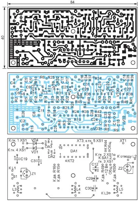

Почти все компоненты терменвокса расположены на односторонней печатной плате размерами 84x40 мм из фольгированного стеклотекстолита. Её чертёж показан на рис. 8. Плата рассчитана на установку постоянных резисторов и конденсаторов для поверхностного монтажа. Микросхему DA1 целесообразно установить в панель. Корпусы оксидных конденсаторов C12, C29 и C30, расположенные в ряд, служат экраном между генераторами.
Чертёж печатной платы
Рис. 8. Чертёж печатной платы
Все соединения антенных катушек и органов управления с платой выполнены одиночными, двойными и четверными парами штырь-гнездо. Для многопроводных соединений использованы плоские кабели.

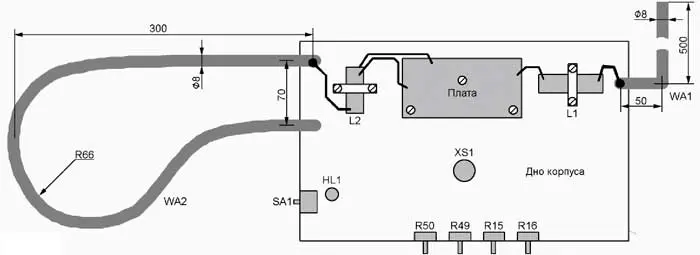

Эскиз конструкции терменвокса (вид сверху со снятой крышкой), а также размеры антенн показаны на рис. 9.
Рис. 9. Эскиз конструкции терменвокса
Корпус инструмента должен быть выполнен из диэлектрика. Допускается использовать дерево (фанеру) и небольшие металлические детали (например, панели с органами управления), удалённые от обеих антенн. Антенны могут быть изготовлены из любого провода или металлических трубок, но из-за привязанности настройки к геометрии они при сборке (если антенны съёмные) должны воспроизводить свои первоначальные размеры и положения. В связи с этим антенну высоты тона не следует делать телескопической.
Катушки L1 и L2 желательно установить в непосредственной близости от антенн, чтобы уменьшить долю ёмкости соединяющих проводников в общей ёмкости антенны. В [1] было сделано наоборот - ёмкость проводника искусственно увеличена подкладыванием под него соединённого с общим проводом куска фольги. Этим была снижена чувствительность, а путём перемещения проводника относительно фольги можно было производить дополнительную настройку.
Оси катушек L1 и L2 должны быть перпендикулярны и пересекаться в центре катушки L2. Это нужно для минимизации магнитной связи между катушками. Провода и прочие металлические части располагайте подальше от антенн и катушек, чтобы уменьшить их влияние на настройку и для большего охвата музыканта электрическим полем. Гибкие провода лучше зафиксировать каплями клея, который не даст им менять своё положение в процессе эксплуатации, из-за чего может "поплыть" настройка.
На нижней стенке (дне) корпуса расположены разъём XS1 и узел крепления поддерживающей инструмент стойки (треноги). В крышке корпуса напротив катушек L3-L5 просверлите три отверстия под отвёртку для финальной настройки терменвокса с уже установленной верхней крышкой. Способы крепления элементов целиком зависят от имеющихся возможностей. Плату и катушки (последние прижаты планками из нефольгированного стеклотекстолита) я закрепил металлическими винтами М3, ввёрнутыми в текстолитовые стойки, предварительно вклеенные в корпус.

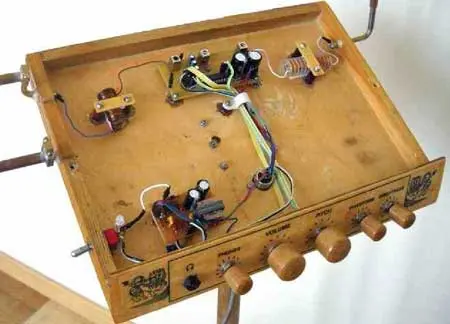

Фотоснимок инструмента со снятой верхней крышкой приведён на рис. 10. Угол наклона его плоскости относительно горизонта - около 30о. Антенна управления громкостью сделана раскладной (установлена на шарнирах), а антенна высоты тона - съёмной. Это удобно для транспортировки. Металлические части антенн, проходящие сквозь деревянные стенки корпуса, закреплены эпоксидным клеем, служащим также дополнительным изолятором. Толщина клеевого шва - около 1 мм.
Рис. 10. Фотоснимок инструмента со снятой верхней крышкой
Внутри инструмента я дополнительно установил плату усилителя для головных телефонов. Здесь он не рассматривается и может быть выполнен по любой схеме. На переднюю стенку выведены его регулятор громкости и соответствующее гнездо. Пользу этого оценят, в первую очередь, окружающие и соседи.
