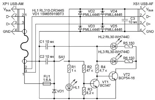

На рис. 1 показана схема самодельного USB-кабеля. Все детали, кроме разъёмов XP1 и XS1, не обязательны - они лишь обеспечивают удобство использования и надёжность кабеля. К USB-розетке ведущего устройства (например, компьютера) подключают вилку XP1. Информационный поток проходит в обе стороны по линиям D+ и D- без каких-либо преобразований.

Напряжение питания +5 В поступает от ведущего устройства к ведомым по интерфейсной линии Vbus через самовосстанавливающийся предохранитель FU1. Но если выключатель SA1 разомкнут, напряжение питания на ведомое устройство не подаётся. При этом транзистор VT1 закрыт, VT2 открыт, светодиоды HL2, HL3 белого света свечения включены. Возможность ручного отключения питания подключённого к розетке XS1 устройства значительно повышает удобство его эксплуатации. А описываемое устройство при разомкнутом выключателе SA1 можно применять, например, для подсветки клавиатуры.
При замкнутом выключателе SA1 на ведомое устройство поступает напряжение питания. Транзистор VT1 открыт, VT2 закрыт, светодиоды HL2 и HL3 выключены, а HL1 включён, сигнализируя о питании подключённого к розетке XS1 устройства. Стабилитрон VD1 уменьшает вероятность повреждения этого устройства при неисправности источника питания. Он же вместе с диодами VD2-VD5 ограничивает возможные всплески напряжения на линиях D+ и D-.
Резисторы R2, R3 нужны не только для работы узла на транзисторе VT1. Они препятствуют накоплению заряда на линиях D+, D-, Vbus относительно линии GND. Конденсаторы C1-C3 - блокировочные. Они улучшают стабильность работы подключаемых устройств, а также дополнительно понижают вероятность повреждений USB-портов используемого оборудования.

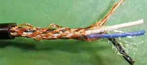

Собственно кабель - трёхпроводный экранированный внешним диаметром 7 мм и с сечением каждого провода около 0,5 мм2 (рис. 2). Его тип автору неизвестен, но обычно такой кабель используют для соединений с датчиками и видеокамерами в системах охранной сигнализации и видеонаблюдения. В рассматриваемом случае экранирующая оплётка используется как провод GND, синий провод - Vbus, чёрный - D+, белый - D-. Длина кабеля - 3,5 м, ёмкость каждого провода относительно оплётки - около 460 пФ. Концы кабеля следует герметизировать резиновым клеем или клеем БФ.

Рис. 2. Кабель
При токе 0,5 А падение напряжения питания на этом кабеле не превысило 0,34 В. Для сравнения, падение напряжения на USB-кабеле промышленного изготовления длиной 3 м при том же токе - 0,95 В. Ни один из имеющихся у автора двух внешних 2,5-дюймовых накопителей на жёстких дисках с таким промышленным кабелем работать не стал. С самодельным кабелем, дополненным коротким (46 см) кабелем с разъёмами USB и miniUSB, оба накопителя работали без нареканий. При последовательном соединении двух самодельных USB-кабелей общей длиной 7 м оба накопителя сохранили работоспособность. Однако два из четырёх использованных в испытаниях компьютеров переводили USB-порт, к которому был подключён накопитель, из режима USB 2.0 в более медленный режим USB 1.1.

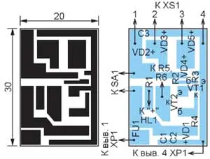

Большинство деталей устройства размещены на печатной плате размерами 30x20 мм, показанной на рис. 3. Резисторы R5, R6 припаяны непосредственно к выводам соответствующих светодиодов. Все конденсаторы - многослойные керамические на номинальное напряжение не ниже 6 В. Диоды PMLL4446 можно заменить на любые из PMLL4150, PMLL4151, PMLL4153, PMLL4148, PMLL4448, 1 N4148, 1SS244, КД503А. Вместо стабилитрона 1SMB5919BT3 можно установить 1 N5339. Вместо светодиодов белого свечения RL30-WH744D, силой света5 кд, можно установить, например, ARL-5113UWC-17CD, ARL-5213UWC-17CD-NS, ARL-5213UWC-17cd-BS, ARL-5213UWC-20cd-BS, ARL-5213UWC-20cd-NS, ARL-5213UWC-25cd, ARL-5213UWC-35cd. Светодиод RL310-DR344S можно заменить любым общего применения, например, из серий L-63, КИПД66.

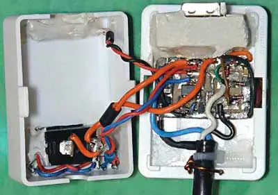

Самовосстанавливающийся предохранитель в исполнении для поверхностного монтажа найден на ненужной компьютерной системной плате. Можно применить аналогичные предохранители MF-R160, MF-S175, LP30-160. Выключатель SA1 применён рокерный KCD-2011. Подойдёт и другой подобный. Устройство собрано в корпусе телефонной розетки размерами 58x42x23 мм (рис. 4). Розетка USB, выключатель и светодиоды приклеены к корпусу растворённым в ацетоне полистиролом.

Рис. 4. Устройство в сборе
