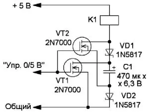

Схема ещё одного варианта такого устройства показана на рис. 1. С его помощью можно запитать реле напряжением, примерно вдвое меньшим номинального, или при номинальном напряжении питания включить последовательно не одно, а два реле. Для коммутации здесь применены полевые транзисторы, поэтому в качестве источника управляющего сигнала можно применить маломощный узел (микроконтроллер, логическую микросхему и т. д.), не обеспечивающий требуемого для коммутации реле тока. После подачи питающего напряжения через обмотку реле и диоды конденсатор С1 заряжается практически до напряжения питания. Происходит это быстро, поскольку сопротивление обмотки реле, как правило, невелико. Само реле, как правило, не срабатывает. После подачи сигнала управления оба транзистора открываются. При этом плюсовой вывод конденсатора С1 оказывается соединён с общим проводом, а минусо-вый - с обмоткой реле. К обмотке будет приложено напряжение около 10 В, и реле сработает. После разрядки конденсатора реле будет питаться напряжением чуть меньше 5 В.
Схем устройства, обеспечивающего срабатывание реле при пониженном напряжении
Рис. 1. Схем устройства, обеспечивающего срабатывание реле при пониженном напряжении

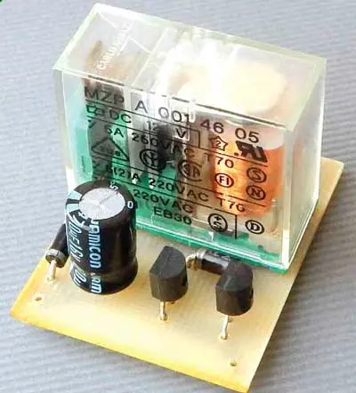

В качестве примера было испытано реле MZP A 001 46. По паспорту у него минимальное напряжение питания - 8,99, максимальное - 22,5 В, его один переключающий контакт рассчитан на коммутацию нагрузки с сетевым питанием, сопротивление обмотки - 450 Ом. Реальные измерения показали, что это реле срабатывает при напряжении около 6,5 В, а отпускает при 1,5 В.

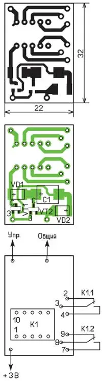

Ёмкость конденсатора должна быть достаточной для срабатывания реле. Согласно паспорту, время срабатывания указанного реле при номинальном напряжении питания - не более 10 мс, а постоянная времени обмотки реле совместно с конденсатором - около 200 мс. Это обеспечит его уверенное срабатывание. Диод, который обычно устанавливают параллельно катушке реле, защищающий коммутирующий элемент (в данном случае полевой транзистор) от ЭДС самоиндукции при прекращении тока через обмотку, в данном случае не нужен. Когда транзисторы закрываются, возникающий при этом в обмотке ток через диоды будет заряжать конденсатор. Применены диоды Шотки, поскольку падение на них меньше, чем на обычных кремниевых. Все элементы можно разместить на плате основного устройства или на отдельной односторонней плате, чертёж которой показан на рис. 2, а внешний вид - на рис. 3. В этом устройстве реле уверенно срабатывало при снижении напряжения до 4,2 В.
Чертёж платы устройства
Рис. 2. Чертёж платы устройства
Внешний вид платы устройства
Рис. 3. Внешний вид платы устройства

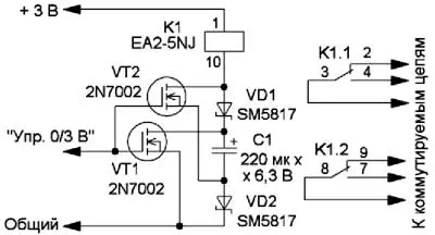

Если напряжение питания основного устройства 3...3,3 В, совместно с ним можно применить реле с номинальным напряжением 5 В. Была проверена работоспособность малогабаритного реле EA2-5NJ, у которого две группы контактов на переключение, сопротивление обмотки - 180 Ом, а максимальное коммутируемое переменное напряжение - 250 В. Реле срабатывало при напряжении 3,6 В, а отпускало при 0,7 В.
Если применить элементы для поверхностного монтажа (рис. 4), размеры устройства будут отличаться от габаритных размеров реле незначительно. Для указанных на схеме элементов (конденсатор - танталовый для поверхностного монтажа типоразмера D). Возможный чертёж печатной платы показан на рис. 5. В этом устройстве реле надёжно срабатывало при напряжении питания 2,5 В. В устройстве желательно применить транзисторы с напряжением открывания не более 1,5...2 В. Но следует учесть, что особенность этого реле - J определённая полярность на пряжения питания, подаваемого на обмотку. Если её не соблюдать, реле работать не будет.
