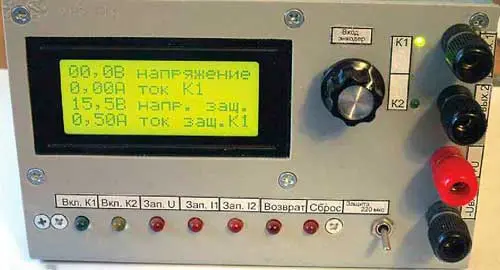

Управляют устройством с помощью семи кнопок, выключателя и энкодера с кнопкой. Использование энкодера упрощает ввод информации в микроконтроллер. Индикатор на 64 знакоместа существенно повышает возможности информирования пользователя о состоянии устройства.
Сравнительно большой объём программы обусловлен наличием в ней многочисленных текстов сообщений, выводимых на индикатор. Кроме вывода визуальной информации, предусмотрена и звуковая сигнализация срабатывания защиты.

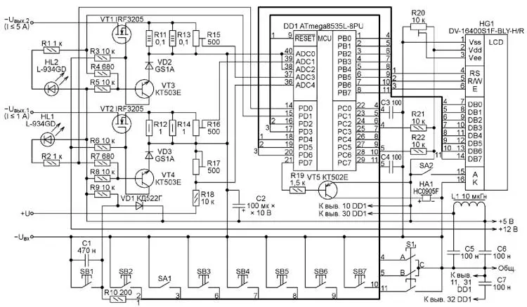

Схема модуля показана на рис. 1. Первый канал измерения тока образуют резисторы-датчики тока R12, R14, подстроечный резистор R16 и несимметричный вход АЦП ADC1, второй канал измерения тока - это резисторы R11, R13, подстроечный резистор R15и несимметричный вход АЦП ADC3. Нагрузку первого канала подключают между плюсовым зажимом защищаемого источника и зажимом "-ивых,", а второго канала - между тем же зажимом источника и зажимом "-ивых.2". Часть напряжения источника с зажима "+U" через делитель напряжения, образованный постоянным резистором R18 и подстроечным резистором R17, поступает для измерения на несимметричный вход АЦП ADC4.

Подстроечные резисторы R15-R17 используют при налаживании для установки на индикаторе HG1 показаний напряжения и тока по образцовым приборам. Каждый из транзисторных ключей, разъединяющих при необходимости нагрузку и контролируемый источник, состоит из мощного полевого транзистора и управляющего им биполярного транзистора. Здесь могут быть применены полевые транзисторы с пороговым напряжением 2...5 В.
Кратковременная вспышка светодиода HL1 при включении питания (установке в исходное состояние) вызвана тем, что после этого выводы микроконтроллера некоторое время находятся в высокоимпедансном состоянии. В результате по цепи плюс питания - светодиод HL1 - резисторы R2, R7 - эмиттерный переход VT4 - диод VD3 - общий провод (для канала 1) протекает импульс тока. По аналогичной причине вспыхивает и светодиод HL2.
При работе модуля одновременно с включением канала загорается соответствующий светодиод: канал 1 - HL1, канал 2 - HL2.
Для установки порогов срабатывания защиты по току и напряжению служит энкодер S1. Предусмотрена звуковая сигнализация срабатывания защиты по напряжению или току. Для этого служит узел из усилителя на транзисторе VT5 и электромагнитного излучателя звука HA1.

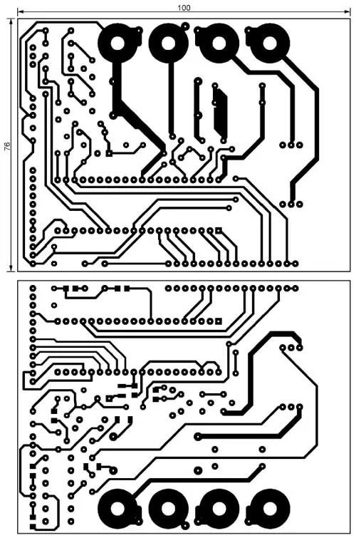

Печатная плата модуля изображена на рис. 2, расположение элементов на ней - на рис. 3. Все контактные площадки для подключения кнопок, энкодера, светодиодов, ЖКИ и подачи питания расположены с шагом 2,54 мм на краях платы. При желании можно подключить внешние компоненты и питание через штыревые многоконтактные разъёмы. Подсветка индикатора ввиду большого (до 220 мА) потребляемого тока запитана непосредственно от блока питания через выключатель SA2. Подстроечный резистор регулировки контрастности R20 лучше вынести на одну из стенок корпуса. Участки печатных проводников, по которым протекает ток нагрузки второго канала, необходимо умощнить, напаяв поверх них провода диаметром 1 мм.

На плате достаточно места для установки, при необходимости, теплоотводов для транзисторов VT1 и VT2. Микроконтроллер ATmega8535L-8PU можно заменить на ATmega8535-16PU или один из того же семейства с индексами PI, а ЖКИ DV-16400S1F-BLY-H/R на WH-1604A-YGH-CT или другой русифицированный четырёхстрочный с контроллером, совместимым c KS0066U. Вместо электромагнитного излучателя звука HC0905F подойдёт HCM1212A. Указанные на схеме диоды GS1A (VD2 и VD3) - аналоги диодов 1N4001 в исполнении для поверхностного монтажа.

Модуль собран в корпусе от компьютерного блока питания мощностью 300 Вт Всё старое содержимое корпуса удалено, задняя стенка вырезана. Её остатки образуют рамку, к которой прикреплена винтами М3 новая пластмассовая передняя панель модуля. Его вид со стороны этой панели показан на рис. 4.
