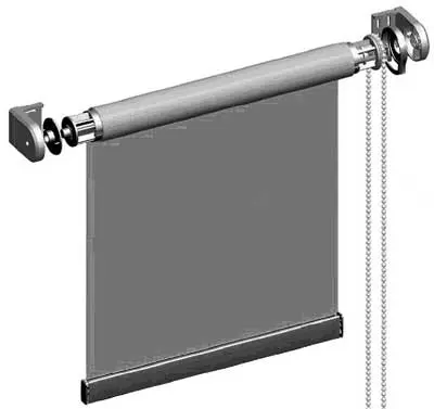

Автор использовал шторы, изготовленные на основе оконных рулонных штор с ручным цепным приводом (рис. 9). Их выпускают разных размеров и с различной расцветкой полотна и продают во многих магазинах. Так как основная задача штор в летнем саду - снизить приток тепла в помещение за счёт экранирования солнечного излучения, целесообразно выбирать их со светлым (хорошо отражающим свет), но в то же время плотным (с малым све-топропусканием) полотном. В этом случае шторы будут наиболее эффективны. Ширину шторы выбирают исходя из полного перекрытия ею оконного проёма, а длину - на 40...50 см больше высоты окна.
Шторы
Рис. 9. Шторы
Штора состоит из металлического вала диаметром 25 мм, на котором намотано полотно шторы. В отверстия вала с двух сторон вставлены пластиковые втулки, оси которых свободно вращаются в отверстиях кронштейнов, с помощью которых вся конструкция крепится к стене.
На правой втулке размещён механизм привода шторы, который позволяет поднимать и опускать её полотно с помощью шариковой цепи. Чтобы снабдить штору электроприводом, эту втулку следует доработать. С неё снимают закреплённую защёлками крышку, после чего снимают со шкива шариковую цепь. С внешнего торца втулки удаляют металлический вал с элементами тормозной системы, с помощью которого она закреплена в отверстии кронштейна.
Тормозная система не даёт возможности полотну разматываться под собственным весом. В шторе с электроприводом функцию тормоза выполняет редуктор электродвигателя, который благодаря большому передаточному числу создаёт значительный тормозящий момент при передаче усилия в направлении от полотна к двигателю.
Мотор-редукторы Gekko MR25-275 продают в магазинах робототехники. Там же были приобретены переходные втулки для соединения валов мотор-редукторов с приводимыми ими в действие механизмами, а также цилиндрические магниты диаметром 3 и высотой 3 мм и прямоугольные магниты размерами от 10x10 до 20x20 мм толщиной 3...4 мм. Из металлических уголков 40x60 мм длиной 40 мм с толщиной полок 2,5 мм и были изготовлены кронштейны для крепления мотор-редукторов к стене.

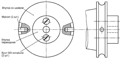

Снятую со шторы втулку со шкивом для приводной цепи пришлось доработать согласно рис. 10. В её внешнем торце просверлены два отверстия с резьбой М3 для винтов с потайными головками, которыми закреплена переходная втулка для вала мотор-редуктора. В пазе шкива, в котором ранее находилась шариковая цепь, диаметрально противоположно просверлены два отверстия диаметром 3,5 и глубиной 6 мм.
Доработка втулки со шкивом для приводной цепи
Рис. 10. Доработка втулки со шкивом для приводной цепи
Из пар стержневых магнитов длиной 3 мм изготовлены магниты диаметром 3 и длиной 6 мм. Каждая пара стержней соединена противоположными полюсами, и на неё надет и слегка прогрет отрезок термоусаживаемой трубки диаметром 3 мм. К сожалению, готовых магнитов нужного размера найти не удалось, поэтому и пришлось собирать каждый из двух меньших. Полученные магниты вклеены в отверстия шкива заподлицо с его внешней поверхностью. При вращении вала шторы они должны воздействовать на магнитный датчик его полуоборотов.

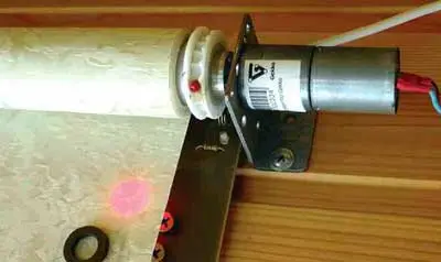

Вид установленной шторы со стороны электропривода представлен на рис. 11. Теперь можно подать на мотор-редуктор постоянное напряжение 5 В в различной полярности и проверить движение полотна шторы в обоих направлениях.
Рис. 11. Вид установленной шторы со стороны электропривода
Печатную плату c магнитными датчиками установите на стену под валом шторы, как показано на рис. 12. Датчик оборотов вала (B4 или B6) должен находиться под шкивом с магнитами. Минимальное расстояние от магнита до корпуса датчика должно быть 3...5 мм. Подав питание на плату, поверните вал шторы. Если прохождение каждого магнита над датчиком сопровождает вспышка светодиода - все нормально. В противном случае следует уменьшить расстояние от магнита до датчика, подгибая его выводы.
Печатная плата c магнитными датчиками
Рис. 12. Печатная плата c магнитными датчиками
Далее отрегулируйте датчик верхнего положения шторы. Для этого полотно шторы приведите в положение, которое будет считаться верхним. Обычно оно соответствует полностью открытому проёму окна. На полотне шторы со стороны стены поместите напротив датчика прямоугольный магнит. На рис. 11 можно видеть кольцевой магнит (подойдёт и любой другой), удерживающий на полотне прямоугольный в процессе регулировки. Светлое пятно выше него - просвечивающий сквозь полотно светодиод.
Если светодиод не включается, подгибая выводы датчика, уменьшите расстояние между ним и магнитом. Затем опустите полотно шторы до выключения светодиода и вновь поднимите до его включения. Если положение шторы в момент включения светодиода не совпадает с требуемым верхним положением, следует подкорректировать положение магнита на полотне. По завершении регулировки приклейте магнит к полотну в найденном месте клеем "Момент".
Последнее действие - подсчёт числа полуоборотов вала шторы, за которое её полотно перейдёт из верхнего (открытого) в нижнее (закрытое) положение. Оно зависит от высоты окна, и его значения в каждом конкретном случае могут различаться. Методика здесь проста - подсчёт числа вспышек светодиода в процессе закрывания шторы. Запомните это число, в дальнейшем его потребуется занести в программу микроконтроллера. После этого мотор-редуктор и плату датчиков можно подключить к основной плате устройства.

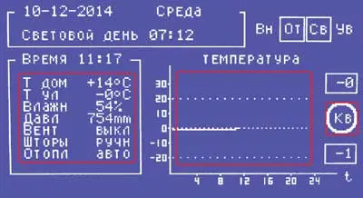

При включении устройство работает в режиме отображения основной информации (рис.13). На индикатор выведены текущие дата, время и день недели, длительность светового дня на текущие сутки, атмосферное давление, температура в помещении и на улице, влажность в помещении. Показаны установленные пользователем режимы управления отоплением, вентиляцией и шторами.
Информация, отображаемая на индикаторе
Рис. 13. Информация, отображаемая на индикаторе
Справа вверху отображено текущее состояние управляемых устройств: "Вн" - вентиляции, "От" - отопления, "Св" - средств досветки растений, "Ув" - увлажнителя воздуха. Если устройство в данный момент включено, его обозначение обведено рамкой. На рис. 13 - это отопление и досветка растений.
В нижней правой части экрана выведен график суточного хода наружной температуры или атмосферного давления (по выбору пользователя). Правее графика в прямоугольных рамках размещены максимальное (вверху) и минимальное (внизу) значения отображаемого на графике параметра за истёкшую часть суток.
Три области экрана служат сенсорными кнопками управления. На рис. 13 они обведены красными рамками (на экране таких рамок нет). Нажатием на среднюю кнопку можно выбрать выводимый на график параметр (атмосферное давление или наружную температуру), а нажатием на правую кнопку перевести индикатор в режим отображения метеоданных, накопленных за прошедшую часть текущего года.

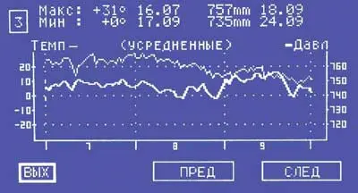

Вид экрана индикатора в этом режиме представлен на рис. 14. Так как разрешающая способность экрана недостаточна для отображения информации за весь год, она выводится поквартально. В верхней части экрана выведены номер квартала (в рамке) и значения абсолютных максимумов и минимумов наружной температуры и атмосферного давления за выбранный квартал с указанием дат, в которые они были зафиксированы.
Рис. 14. Вид экрана индикатора
В средней части экрана расположен график изменения усреднённых за сутки значений наружной температуры и атмосферного давления в течение квартала. Кривая давления выведена утолщённой линией, температуры - тонкой. По умолчанию при входе в этот режим отображаются данные за текущий квартал. К другим кварталам переходят с помощью экранных кнопок "ПРЕД" и "СЛЕД", а нажатием на экранную кнопку "ВЫХ" возвращаются в режим отображения основной информации. Если в памяти устройства данные за выбранный квартал отсутствуют, на экран будет выведено сообщение "НЕТ ДАННЫХ".
