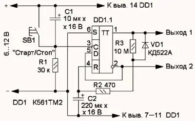

Если требуемое время работы устройства не превышает 10...15 мин, вполне подойдёт несложный таймер, описание которого представлено ниже. Им управляют одной кнопкой, а для его изготовления понадобится всего одна микросхема. Схема таймера показана на рисунке. Он собран по несколько изменённой схеме формирователя импульсов на D-триггере, описание которого приведено в статье Алексеева С. Формирователи и генераторы на микросхемах структуры КМОП. - Радио, 1985, № 8, с. 31-35.

В исходном состоянии на входе С D-триггера (вывод 3) и на его прямом выходе (вывод 1, Выход 1 ) присутствует низкий логический уровень. Время-задающий конденсатор С2 разряжен. В этом режиме потребляемый устройством ток не превышает нескольких микроампер.
При кратковременном нажатии на кнопку SB1 D-триггер переключается в единичное состояние на прямом выходе и начинается зарядка конденсатора С2 через резисторы R2 и R3. Конденсатор С1 устраняет влияние дребезга контактов кнопки. Когда конденсатор С2 зарядится до напряжения, соответствующего высокому логическому уровню, D-триггер обнулится и устройство вернётся в исходное состояние. При этом конденсатор С2 быстро разрядится через токоограничивающий резистор R2 и диод VD1. При указанных на схеме номиналах элементов R3 и С2 время выдержки таймера - около 10 мин. Выключить таймер раньше этого времени можно повторным нажатием на кнопку SB1.
С помощью этого таймера лучше всего управлять ключом на полевом транзисторе. При этом можно использовать сигнал как с прямого, так и с инверсного выхода триггера. В зависимости от тока, потребляемого нагрузкой, для её коммутации питания можно применить мощный (IRF540, IRF640, IRFS34, IRFZ44 и аналогичные) или маломощный (серии КП505, BS170, 2N7000, 2N7002) полевой переключательный транзистор с изолированным затвором и каналом n-типа (или p-типа). Транзистор с n-каналом подключают следующим образом. Исток - к минусу источника питания, затвор - к выводу 1 микросхемы DD1, сток - к минусовой линии питания нагрузки. Плюс источника питания подключают к плюсовой линии питания нагрузки.
Применены импортные оксидные конденсаторы, причём С2 желательно использовать танталовый и, возможно, на большее номинальное напряжение, в этом случае ток утечки будет меньше, а время выдержки - стабильнее. Резисторы - МЛТ, С2-23, резистор R3 можно составить из нескольких, соединённых последовательно. Кнопка - любая малогабаритная с самовозвратом. При напряжении питания 9 В можно применить микросхему К176ТМ2, при напряжении 3...6 В - микросхему 74НС74. В последнем случае для коммутации надо применить полевой транзистор с малым напряжением открывания, например, серии IRL2505.
