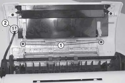

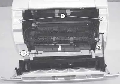

4. Располагают устройство передней частью к себе. Открывают переднюю крышку и откручивают находящиеся спереди (по одному на каждую крышку) саморезы крепления боковых крышек (рис. 2, поз. 1).
5. Освобождают пластмассовые защелки, находящиеся в нижней части боковых крышек (их местоположение на крышках обозначено стрелками), и аккуратно снимают крышки с принтера.
6. Перемещают кассету подачи бумаги вверх до освобождения защелок и снимают ее с принтера.
7. Освобождают провод индикатора включения принтера из пазов верхней крышки, откручивают два самореза крепления, освобождают защелки и снимают крышку.
8. Откручивают расположенные с правой и левой стороны (рис. 3 поз.1) саморезы крепления передней крышки к держателю. Пинцетом или утконосами сжимают фиксаторы и снимают ограничитель открытия с передней крышки (поз. 2).
9. Снимают переднюю крышку в сборе с кассетой и дефлектором выхода бумаги.
10. Снимают пластмассовую накладку, расположенную ниже открывающейся передней крышки. Для снятия накладки перемещают ее верхнюю кромку к себе, приподнимают принтер и сдвигают накладку вниз.
11. Перемещают влево держатель передней крышки (до выхода осей из отверстий корпуса) и снимают его. Снятие элементов, приведенных на рис. 2 (поз. 2, 3), не обязательно. При необходимости возможен демонтаж передней крышки в сборе с держателем.
Элементы передней части принтера
Рис. 2. Элементы передней части принтера
Для снятия передней крышки в сборе снимают ограничитель открытия передней крышки (рис. 3 поз. 2) и пластмассовую накладку (операция 10). Затем перемещают крышку влево до выхода осей держателя крышки из отверстий корпуса и снимают ее с принтера в сборе.

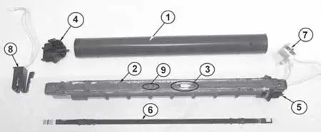

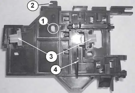

На верней части узла термозакрепления расположены следующие узлы (рис. 8):
-термопленка (поз. 1);
- основание (поз. 2);
- термопредохранитель (поз. 3);
- левая направляющая (поз. 4);
- правая направляющая (поз. 5);
- нагревательный элемент (поз. 6) с датчиком температуры;
- контактная группа нагревательного элемента (поз. 7);
- контактная группа датчика температуры (поз. 8);
- углубление на основании под датчик температуры (поз. 9).
Узлы на верней части узла термозакрепления
Рис. 8. Узлы на верней части узла термозакрепления
Примечание.Термопленку легко повредить, поэтому при ее снятии требуется соблюдать осторожность.

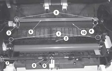

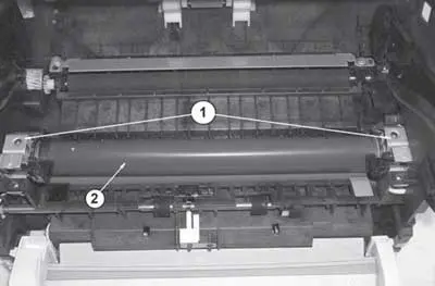

Снятие резинового вала
1. Откручивают два самореза (рис. 9, поз.1) и снимают направляющую бумаги (поз. 2).
2. Снимают редуктор в сборе с двигателем привода (снятие редуктора приведено ниже).
3. Отжимают фиксатор и снимают шестерню привода резинового вала (рис. 10, поз. 1).
4. Приподнимают правую сторону резинового вала, перемещают его вправо до выхода левой стороны из бушинга, после чего снимают вал с принтера.
Демонтаж резинового вала
Рис. 9. Демонтаж резинового вала
Рис. 10. Демонтаж резинового вала
При снятии резинового вала возможна ситуация, когда бушинги снимаются вместе с ним.
5. Снимают левый и правый бушинги с вала или с посадки в корпусе.
На данном этапе, при необходимости, заменяют резиновый вал, бушинги, термопленку и нагревательный элемент узла термозакрепления или заменяют верхнюю часть узла термозакрепления в сборе.

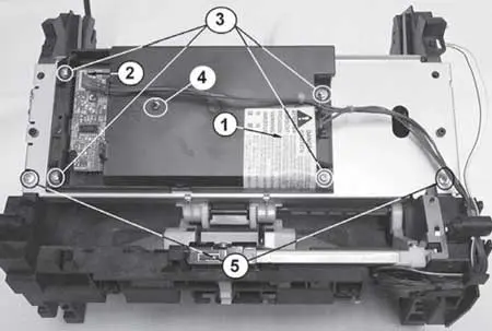

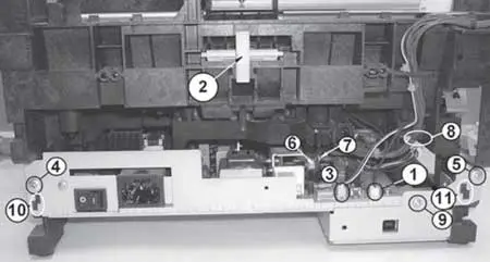

Снятие блока лазера
1. Располагают устройство задней стороной к себе.
2. Отключают от блока лазера разъемы кабелей управления электродвигателем (рис. 11, поз. 1) (разъем находится под желтой наклейкой) и лазером (расположен на плате с левой стороны, поз. 2), после чего освобождают кабели из фиксаторов.
3. Откручивают четыре винта крепления блока лазера к шасси (поз. 3) и снимают блок.

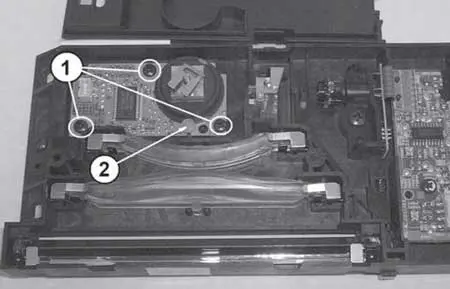

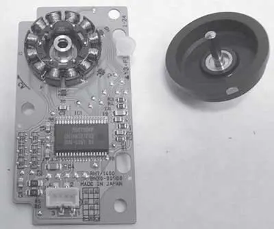

Разборка, чистка и смазка блока лазера
1. Откручивают винт крепления крышки блока лазера (рис. 11, поз. 4) и снимают ее.
2. Безворсовой салфеткой очищают лазер, грани закрепленного на роторе двигателя квадратного зеркала, линзы и зеркало, отражающее луч лазера на фотобарабан, от пыли, тонера и загрязнений. Поверхность оптических элементов легко повредить, поэтому протирку выполняют осторожно, без сильного нажима.
Если двигатель не набирает обороты и принтер не выходит на готовность, или присутствует повышенный шум при работе, выполняют профилактику двигателя привода квадратного зеркала. Процедура включает снятие ротора двигателя, очистку вала ротора и латунной втулки статора двигателя от старой смазки и загрязнений, нанесение новой смазки и сборку двигателя. Для удобства выполнения операции допускается снятие электродвигателя в сборе с платой управления с корпуса блока сканера. Для этого окручивают три самореза крепления платы (рис. 12, поз. 1) к корпусу блока лазера. Для снятия ротора двигателя отодвигают фиксатор от ротора, перемещая его по пазу на расстояние, необходимое для снятия ротора (поз. 2). Приподнимают ротор вверх и снимают с электродвигателя (рис. 13). Выполняют тщательную очистку оси ротора и латунной втулки, расположенной на статоре, от загрязнений и старой смазки. Для очистки используют спирт и безворсовую салфетку. Наносят небольшое количество жидкой смазки на ось, устанавливают ротор и фиксатор на место. При нанесении большого количества смазки двигатель не сможет набрать необходимые обороты и принтер не выйдет на готовность. При выполнении операций не допускают прикосновение к граням зеркала и оптическим поверхностям элементов блока пальцами и инструментом.
Разборка блока лазера
Рис. 12. Разборка блока лазера
Электродвигатель
Рис. 13. Электродвигатель
3. Устанавливают на место электродвигатель в сборе с платой (если плата была снята ранее), устанавливают крышку и закручивают саморез крепления.
4. Устанавливают блок лазера на принтер и закручивают четыре крепежных винта. Подключают снятые при демонтаже разъемы и укладывают провода в фиксаторы.

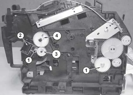

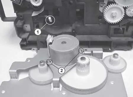

Снятие редуктора и двигателя привода

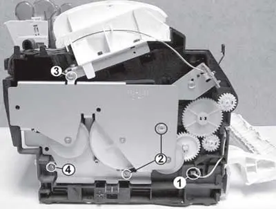

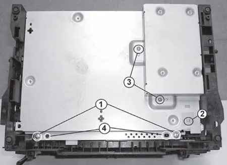

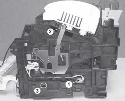

1. Располагают устройство левой стороной к себе.
2. Откручивают два винта (рис. 6, поз. 3, 4) и два самореза (поз. 2), аккуратно отодвигают корпус редуктора и отключают разъем (рис. 14, поз. 1) с двигателя привода, после чего снимают редуктор в сборе с двигателем.
3. Откручивают два винта крепления двигателя к корпусу (рис. 14, поз. 2) и снимают его.
4. Очищают шестерни от загрязнений, наносят тонкий слой смазки на латунную шестерню привода, установленную на валу двигателя.
Рис. 14. Снятие редуктора и двигателя привода
5. Устанавливают двигатель на место и закручивают винты крепления.
6. Подключают разъем к двигателю и устанавливают редуктор на место.
7. Закручивают саморезы и винты крепления редуктора.

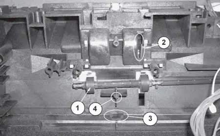

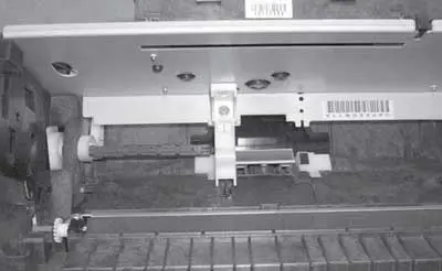

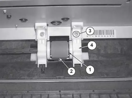

Замена ролика захвата бумаги
1. Располагают принтер лицевой стороной к себе.
2. Отжимают плоской отверткой фиксатор ролика захвата бумаги (рис. 15, поз. 1), перемещают нижнюю сторону ролика (поз. 2) на себя вверх и снимают его с принтера. Устанавливают ролик в порядке, обратном снятию.
Рис. 15. Замена ролика захвата бумаги

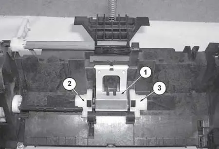

Замена тормозной площадки и подложек узла захвата
Примечание.Тормозную площадку удобнее заменять при снятом редукторе.

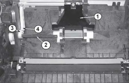

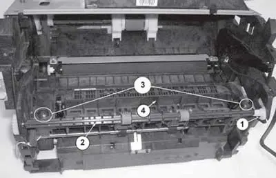

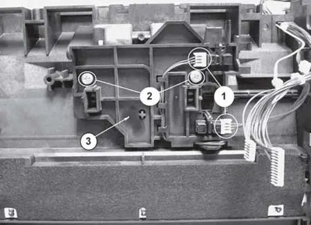

2. Откручивают винт (рис.15, поз. 3) и снимают правый держатель вала захвата бумаги, (поз. 4).
3. Перемещают ролик подачи вправо в сборе с осью и ограничительными роликами и снимают с принтера (рис. 16).
Рис. 16. Снятие ролика захвата бумаги
4. Откручивают два самореза крепления основания блока лазера (рис. 11, поз. 5) и винт, расположенный с правой стороны (рис. 7, поз. 2). Отключают разъемы с блока лазера и снимают его в сборе с основанием с принтера.
5. Нажимают на направляющую прижима бумаги к ролику подачи (рис. 17, поз. 1) движением от себя и поворачивают вал ролика захвата (поз. 2) по часовой стрелке, до освобождения рычага привода направляющей прижима бумаги (поз. 4) с упора на кулачке (поз. 3).

Рис. 17. Замена ролика захвата бумаги
6. Поднимают нижнюю сторону направляющей прижима бумаги вверх и освобождают доступ к тормозной площадке принтера (рис. 18).
Освобождение доступа к тормозной площадке принтера
Рис. 18. Освобождение доступа к тормозной площадке принтера
7. На задней стороне принтера перемещают вверх держатель тормозной площадки и снимают его с принтера (рис. 19, поз. 2).
Снятие держателя тормозной площадки
Рис. 19. Снятие держателя тормозной площадки
8. Снимают тормозную площадку (рис. 18. поз. 1).
9. При необходимости замены снимают левую (поз. 2) и правую (поз. 3) подложки узла захвата бумаги. Подложки закреплены с помощью защелок.
Сборку узла выполняют в обратной последовательности. Обращают внимание на наличие и ориентацию пружин прижимной и тормозной площадок.
Снятие соленоида, муфты вала захвата и муфты подачи бумаги
1. Располагают принтер левой стороной к себе.
2. Отключают разъем управления соленоидом от платы DC-контроллера (рис. 19, поз. 1).
3. Откручивают саморез (рис. 10, поз. 1) крепления соленоида и снимают его с принтера (поз. 2).
4. Освобождают фиксаторы, снимают муфту подачи и пружину с вала подачи бумаги (поз. 3).
5. Освобождают фиксаторы и снимают муфту ролика захвата (поз. 4).
Сборку узла выполняют в обратной последовательности после очистки от загрязнений.
Снятие основания в сборе с платами электроники
1. Располагают принтер задней стороной к себе.
2. Отключают разъемы индикации включения и соленоида подачи от платы DC-контроллера (рис. 19, поз. 3, 1).
3. Располагают принтер нижней стороной к себе и откручивают два самореза крепления основания (рис. 24, поз. 1).
4. Откручивают винт, расположенный с левой стороны принтера (рис. 7, поз. 3).
5. Откручивают винт крепления редуктора к основанию (рис. 6, поз. 4). Снимают стяжку крепления проводов датчиков бумаги и блока лазера с боковины шасси (рис. 19, поз. 8).
6. Откручивают два самореза крепления основания, расположенные на задней стороне принтера (поз. 4, 5).
7. Придерживая основание, отключают разъемы датчиков бумаги и блока лазера с платы DC-контроллера (поз. 6, 7). Отключают шлейф управления от двигателя (рис.14, поз. 1) и снимают основание в сборе с платами DC-контроллера и форматирования с принтера.

3. Отключают разъемы датчиков и освобождают провода из фиксаторов (рис. 20, поз. 1).
4. Откручивают два самореза (поз. 2) и снимают узел датчиков с принтера (поз. 3). При снятии вал подачи остается на принтере. Датчики, установленные на основании узла, зафиксированы пластмассовыми защелками. При необходимости замены датчика освобождают защелки фиксации и снимают датчик с основания.
Освобождение провода из фиксаторов
Рис. 20. Освобождение провода из фиксаторов

Сборку узла выполняют в обратной последовательности. При установке узла датчиков заводят флажок датчика наличия бумаги (рис. 22, поз. 4) в паз, расположенный возле тормозной площадки (рис. 21, поз. 2). Вставляют фиксирующий выступ (рис. 22, поз. 2) основания узла в паз на корпусе (рис. 21, поз. 3) и совмещают отверстие (поз. 1) на основании датчиков с ориентирующим выступом на корпусе принтера (поз. 4).
Установка узла датчиков
Рис. 22. Установка узла датчиков
Проверяют ориентацию вала подачи в бушингах (рис. 22, поз. 3) и закручивают саморезы крепления. Проверяют легкость хода флажков датчиков бумаги, подключают разъемы к датчикам и укладывают провода в фиксаторы. Устанавливают муфту вала подачи.

Электронная часть принтера состоит из двух плат - DC-контроллера и форматирования (интерфейсная). Плата DC-контроллера закреплена на основании и расположена в нижней части принтера. Интерфейсная плата расположена под основанием платы DC-контроллера и закрыта металлическим кожухом.

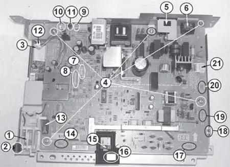

Снятие платы DC-контроллера
1. Освобождают фиксатор (рис. 24, поз. 2) и снимают механизм привода датчика открытия передней дверцы (рис. 23, поз. 1).
Снятие механизма привода датчика открытия передней дверцы
Рис. 23. Снятие механизма привода датчика открытия передней дверцы
Фиксаторы
Рис. 24. Фиксаторы
2. Снимают разъем подключения датчика температуры узла термозакрепления с основания (поз. 2).
3. Отключают плоский шлейф от платы форматирования (поз. 3).
4. Откручивают пять винтов (поз. 4) и снимают плату. Расположение разъемов, контактных площадок и датчиков на плате DC-контроллера (рис. 23):
- разъем подключения питания принтера (поз. 5);
- выключатель питания (поз. 6);
- разъем подключения датчиков бумаги (поз. 7);
- разъем подключения блока лазера (поз. 8);
- разъем подключения индикации включения (поз. 9);
- разъем подключения соленоида подачи бумаги (поз. 10);
- кнопка "Engine Test Print" (поз. 11);
- разъем подключения двигателя привода (поз. 12);
- разъем подключения датчика температуры узла термозакрепления (поз. 21);
- датчик закрытия передней крышки (поз. 13);
- контактная площадка резинового вала узла термозакрепления (поз. 14);
- датчик выхода бумаги (поз. 15);
- контакт заземления вала выхода бумаги (поз. 16);
- контактная площадка вала переноса (поз. 17);
- контакт "земли" на фотобарабан картриджа (поз. 18);
- контактная площадка вала заряда картриджа (поз. 19);
- контактная площадка магнитного вала картриджа (поз. 20);
- разъем подключения питания нагревательного элемента узла термозакрепления (поз. 21).

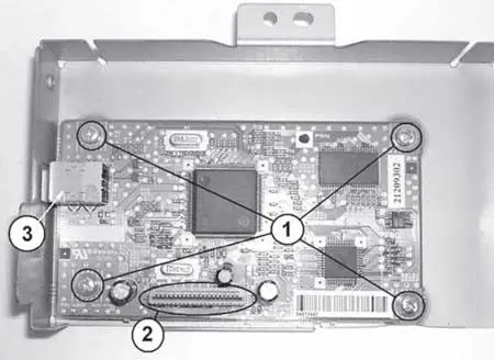

Снятие платы форматирования
Примечание.Плату форматирования можно демонтировать без снятия основания в сборе.
1. Аккуратно отключают плоский шлейф от платы форматирования (рис. 23, поз. 3).
2. Откручивают два винта (рис. 24, поз. 3) и винт, расположенный на задней стороне принтера (рис. 19, поз. 9). Снимают кожух в сборе с платой основания.
3. Откручивают четыре винта (рис. 25, поз. 1) и снимают плату с защитного кожуха.
Снятие платы с защитного кожуха
Рис. 25. Снятие платы с защитного кожуха
Расположение разъемов на плате форматирования (рис. 25):
- разъем подключения шлейфа платы DC контроллера (поз. 2);
- USB-разъем подключения принтера к компьютеру (поз. 3).
