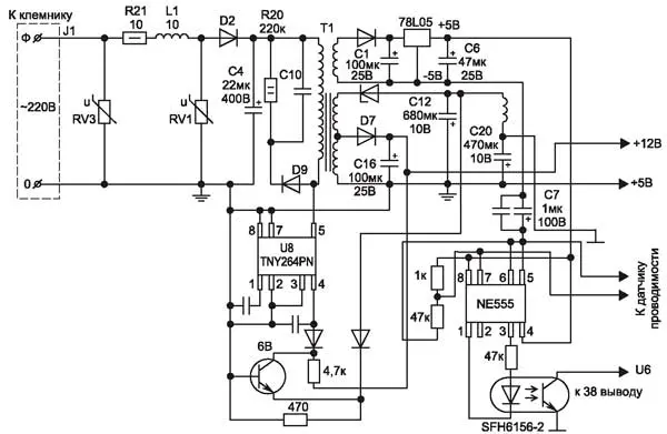

Источник питания
ИП ЭМ формирует напряжения +12 В (нестабилизированное) и +5 В (стабилизированное), которые используются для питания элементов и узлов контроллера. На рис. 2 приведена принципиальная схема ИП без элементов схемы датчика проводимости, а на рис. 3 - с элементами этой схемы.
Примечание.На плате ЭМ указана позиционная маркировка не всех электронных компонентов. Эти элементы также могут быть не обозначены на электрических принципиальных схемах.
Что же касается ИП с датчиком проводимости, то он отличается от первого варианта дополнительным каналом питания 5В, а также наличием управляемого генератора на основе универсального таймера NE555. В зависимости от состояния датчика проводимости указанный генератор формирует импульсы с изменяемой частотой, которые через оптрон типа SF46156-2 поступают на выв. 38 микроконтроллера U6.
Принципиальная электрическая схема. Источник питания, вариант 1 (без элементов схемы датчика проводимости)
Рис. 2. Принципиальная электрическая схема. Источник питания, вариант 1 (без элементов схемы датчика проводимости)
Принципиальная электрическая схема. Источник питания, вариант 2 (с элементами схемы датчика проводимости)
Рис. 3. Принципиальная электрическая схема. Источник питания, вариант 2 (с элементами схемы датчика проводимости)

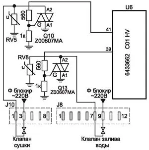

Принципиальная электрическая схема. Цепи управления клапанами сушки
Рис. 5. Принципиальная электрическая схема. Цепи управления клапанами сушки

Принципиальная электрическая схема. Цепи управления ТЭН (сушки и нагрева воды), вентилятора сушки
Рис. 9. Принципиальная электрическая схема. Цепи управления ТЭН (сушки и нагрева воды), вентилятора сушки

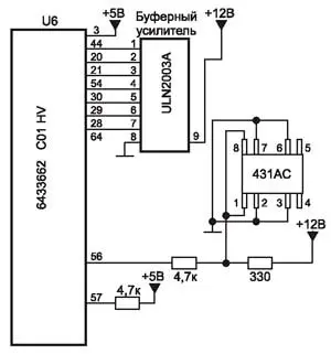

Принципиальная электрическая схема. Буферный усилитель ULN2003A, микросхема источника опорного напряжения
Рис. 10. Принципиальная электрическая схема. Буферный усилитель ULN2003A, микросхема источника опорного напряжения

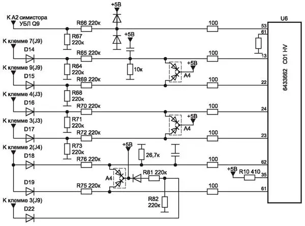

Элементы контроля и измерительных цепей
На плату ЭМ поступают следующие сигналы контроля:
Принципиальная электрическая схема. Элементы цепей контроля
Рис. 11. Принципиальная электрическая схема. Элементы цепей контроля

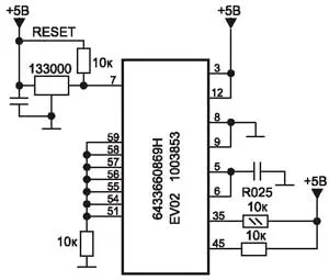

Микроконтроллер
В рассматриваемом ЭМ используется МК HD6433662C01H с версией прошивки 2.3. Эта микросхема выполнена в корпусе QFP-64A.
В составе МК входят следующие основные элементы:
Для обеспечения работоспособности микроконтроллера к нему подключены элементы схемы начального сброса RESET (выв. 7 U6 - см. рис. 12), внешний кварцевый резонатор 4,91 МГц (выв. 10, 11 U6 - см. рис. 6) и источник опорного напряжения на микросхеме типа 431AC (выв. 56 U6 - см. рис. 10).
Принципиальная электрическая схема. МК, сервисный разъем, ЭСППЗУ
Рис. 12. Принципиальная электрическая схема. МК, сервисный разъем, ЭСППЗУ

Вход контроля работы помпы. Этот сигнал поступает с конт. 9 соединителя J9
23
P10/TMOW
Вход/выход разряда 0 универсального порта Р1 или выход таймера А
Вход контроля контактной группы II-го уровня воды датчика уровня (подключен к конт. 3 соединителя J3)

1. Вход цепи контроля закрытия дверцы люка. Сигнал с контактной группы УБЛ поступает с конт. 2 соединителя J4 одновременно на выв. 51 и 62 U6.
2. Сигнал контроля симистора Q1 приводного мотора поступает с конт. 3 соединителя J9

Выход управления реле ТЭНа К2. Сигнал поступает через ключ в составе сборки ULN2003 (выв. 4 и 13)

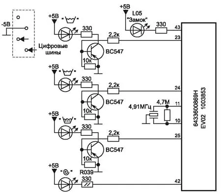

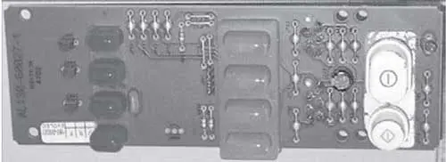

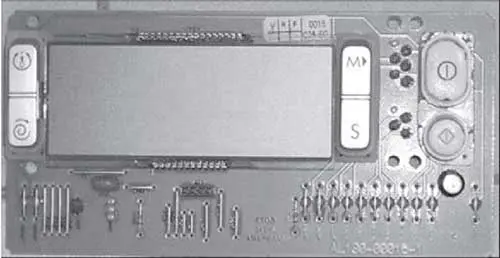

Узлы управления и индикации
В комплекте СМ кроме ЭМ имеются платы управления и индикации. Они соединяются с ЭМ специальным шлейфом (2 линии - питание 5 В, и 2 линии - последовательная шина обмена данными). Рассмотрим две разновидности подобных плат (с дисплеем и без него).
Внешний вид плат управления и индикации приведен на рис. 13 (с дисплеем) и 14 (без дисплея).
Внешний вид платы управления и индикации с дисплеем
Рис. 13. Внешний вид платы управления и индикации с дисплеем
Внешний вид платы управления и индикации без дисплея
Рис. 14. Внешний вид платы управления и индикации без дисплея

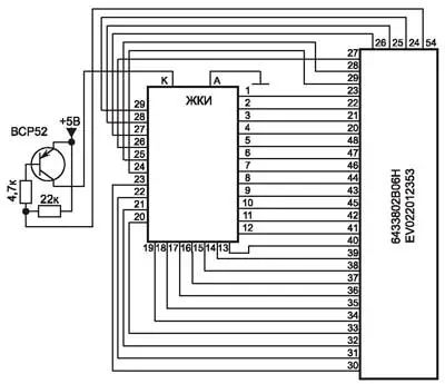

Плата управления и индикации с дисплеем
Фрагменты принципиальной схемы платы управления и индикации приведены на рис. 15-17.

Принципиальная электрическая схема. ЖК индикатор и МК
Рис. 15. Принципиальная электрическая схема. ЖК индикатор и МК

Эта плата имеет в своем составе следующие элементы:
Плата управления и индикации без дисплея

Принципиальная электрическая схема. МК, схема начального сброса
Рис. 18. Принципиальная электрическая схема. МК, схема начального сброса
Принципиальная электрическая схема. Функциональные индикаторы
Рис. 19. Принципиальная электрическая схема. Функциональные индикаторы
Принципиальная электрическая схема. Шина обмена с ЭМ, МК, функциональные индикаторы и кнопки
Рис. 20. Принципиальная электрическая схема. Шина обмена с ЭМ, МК, функциональные индикаторы и кнопки
