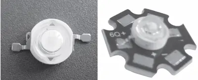

На рис. 1а представлен внешний вид исполнения Emitter, предназначенного для монтажа на печатную плату, а на рисунке 1б - внешний вид исполнения Star, укомплектованного теплопроводящей печатной подложкой. Конструктивные размеры КИПД 140 исполнений Emitter и Star приведены на рис. 2а и 2б соответственно.
Внешний вид светодиодов КИПД 140: а - исполнение Emitter, б - исполнение Star
Рис. 1. Внешний вид светодиодов КИПД 140: а - исполнение Emitter, б - исполнение Star

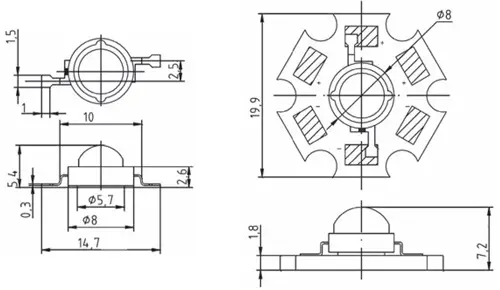

Конструктивные размеры светодиодов КИПД 140: а - исполнение Emitter, б - исполнение Star
Рис. 2. Конструктивные размеры светодиодов КИПД 140: а - исполнение Emitter, б - исполнение Star

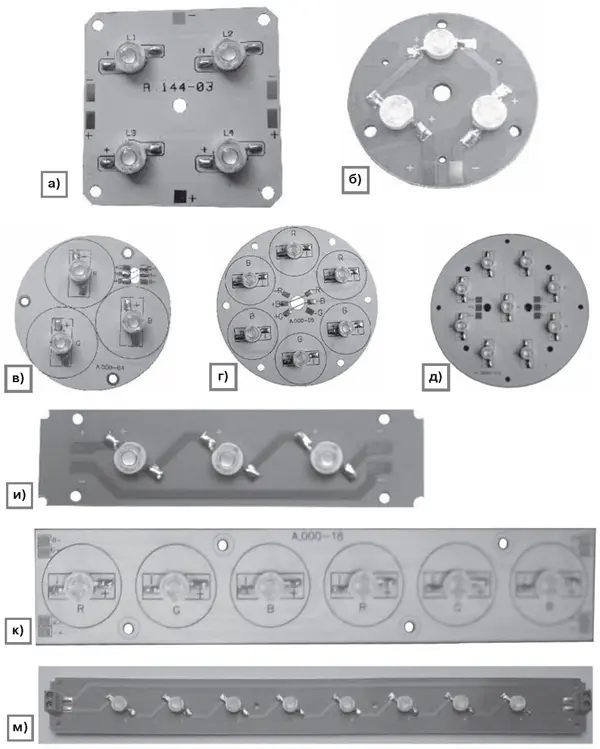

Исполнения светодиодных модулей МПС: а - МПС-В50, б - МПС-К47, в - МПС-К55, г - МПС-К80, д - МПС-К100, и - МПС-Л25-100, к - МПС-Л30/155, л - МПС-Л30/285
Рис. 4. Исполнения светодиодных модулей МПС: а - МПС-В50, б - МПС-К47, в - МПС-К55, г - МПС-К80, д - МПС-К100, и - МПС-Л25-100, к - МПС-Л30/155, л - МПС-Л30/285

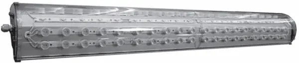

Светильник "Спектр 100" (CCO-Б-220-005 УХЛ1) показан на рис. 6. Он обеспечивает световой поток не менее 10000 лм при потребляемой мощности 130 Вт и питании от  сети переменного тока 220 В/50 Гц. Габаритные размеры корпуса светильника - 1240x180x110 мм, масса - 10 кг. Светильник применяется в системах наружного освещения.
Рис. 6. Светильник "Спектр 100"

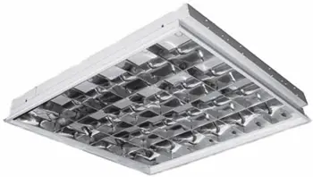

Светильник "Армстронг 1" (ССП-А-220-001) для освещения внутренних помещений показан на рис. 8. Он создает световой поток не менее 4000 лм, потребляемая мощность не более 32 Вт. Габаритные размеры корпуса - 595x595x70 мм, масса - 4 кг.
Рис. 8. Светильник "Армстронг 1"
