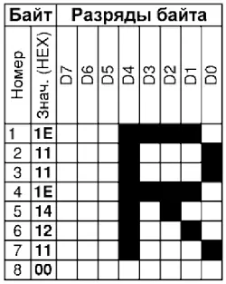

Дело в том, что различные контроллеры ЖКИ по-разному разворачивают образ символа в матрице знакоместа. Например, контроллер KS0107 (KS0108) индикатора WG12864 разворачивает байты образа вертикально, как показано на рис. 1, а контроллер RA6963 индикатора WG240128 - горизонтально (рис. 2). В первом случае символ R должен быть описан последовательностью байтов 00H, 00H, 00H, 7FH, 09H, 19H, 29H, 49H, во втором - 1EH, 11H, 11H, 1EH, 14H, 12H, 11H, 00H. Следовательно, шрифт, подготовленный для ЖКИ с оризонтальной развёрткой байтов образов символов, будет некорректно отображён на индикаторах с вертикальной развёрткой, и наоборот.
Образ символа в матрице знакоместа
Рис. 1. Образ символа в матрице знакоместа
Рис. 2. Образ символа в матрице знакоместа

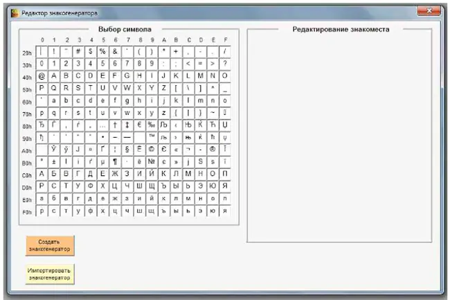

После запуска программы на экране компьютера будет открыто окно, показанное на рис. 3. В его левой верхней части находится область выбора редактируемого символа в виде таблицы, в ячейках которой размещены символы кодовой страницы Windows-1251. Отображены только символы с кодами 20Н-0FFH, область управляющих кодов 0H-1FH отсутствует, поскольку они не имеют графических эквивалентов. Все основные символы латиницы, кириллицы и цифры находятся за пределами области кодов 7FH-0BFH, поэтому эту область удобно использовать для создания любых нужных для решаемой задачи символов взамен имеющихся там согласно кодовой странице Windows-1251.
Окно программы на экране компьютера
Рис. 3. Окно программы на экране компьютера
В правой части окна находится область редактирования, в которую будет выведено знакоместо с требуемым символом, пока эта область пуста. Слева внизу размещены экранные кнопки "Создать знакогенератор" и "Импортировать знакогенератор". Первая из них переводит программу в режим создания нового знакогенератора. При этом открывается окно ввода параметров создаваемого шрифта, в котором необходимо выбрать из списка размер знакоместа и направление развёртки байта в нём.
Необходимо заметить, что для знакомест не всех размеров допустимы оба направления развёртки байтов. Дело в том, что программа ориентирована на максимальную плотность упаковки информации. Ведь основные "потребители" создаваемых с её помощью шрифтов - микроконтроллерные устройства, имеющие относительно небольшой объём памяти.
На рис. 4 видно, что при горизонтальной развёртке байта в знакоместе размерами 6x8 пкс полезно используются лишь шесть разрядов, а два разряда остаются лишними. Всего образ символа занимает восемь байтов. При вертикальной развёртке (рис. 5) каждый столбец знакоместа занимает байт полностью, поэтому для образа символа требуется всего шесть байтов. Разница в два байта на каждый символ шрифта довольно существенна, поэтому во всех знакоместах, где число столбцов не кратно восьми, разрешена только вертикальная развёртка.

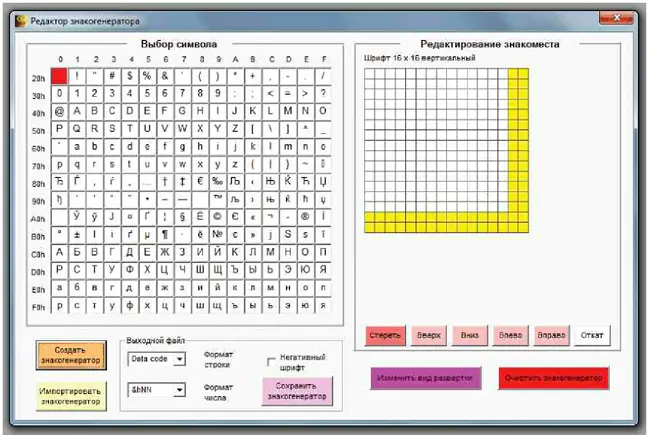

Выбрав параметры шрифта, нажимают на экранную кнопку "Создать". Этим закрывают окно ввода параметров, а основное окно приобретает вид, представленный на рис. 6.
Вид окна компьютерной программы
Рис. 6. Вид окна компьютерной программы
Программа создаёт в ОЗУ компьютера пустой образ знакогенератора. Он будет оставаться пустым до загрузки в него какого-либо шрифта из имеющегося файла нажатием на экранную кнопку "Импортировать знакогенератор" либо до создания собственных символов после нажатия на экранную кнопку "Создать знакогенератор". Символы в поле "Выбор символа" не отображают фактическое содержимое образа знакогенератора. Они всегда остаются неизменными и служат лишь для ориентировки. В области редактирования программа выводит изображение знакоместа выбранного размера.

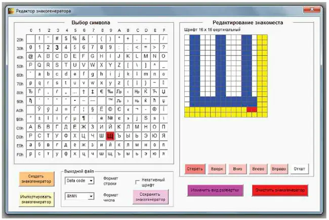

Символ создаваемого или редактируемого знакогенератора, ячейка которого выбрана в таблице "Выбор символа" (она выделена в ней красным фоном), отображается в поле "Редактируемое знакоместо". Первоначально - это символ с кодом 20Н. Для перехода к другому символу нужно щёлкнуть по соответствующей ему ячейке таблицы левой кнопкой мыши. Надпись выше знакоместа характеризует параметры создаваемого шрифта.
Редактируют содержимое знакоместа щелчками по его пикселам левой кнопкой мыши. Каждый такой щелчок изменяет состояние пиксела на противоположное. В нижней части поля редактирования находятся четыре экранные кнопки группового управления пикселами. Нажатие на одну из них сдвигает содержимое знакоместа на пиксел вверх, вниз, влево или вправо в его пределах. Нажатие на экранную кнопку "Стереть" полностью очищает знакоместо, а нажатие на кнопку "Откат" восстанавливает исходное начертание редактируемого символа. Ввиду того что операции стирания и отката безвозвратно удаляют результаты редактирования символа, перед их выполнением программа выдаёт соответствующие предупреждающие сообщения.
Нижняя строка и правый столбец знакоместа выделены жёлтым фоном. Это напоминает, что включённые пикселы в них нежелательны, так как эти области служат разделителями соседних символов на экране ЖКИ. Однако понятие "нежелательно" не означает запрета. Включить пиксел можно, что и приходится делать, создавая такие символы, как "Д" или "Щ". При работе со знакоместами большого размера жёлтым фоном выделены две нижние строки и два крайних правых столбца, так как для хорошего восприятия больших символов целесообразно иметь между ними увеличенные промежутки.
Ниже области редактирования находятся две экранные кнопки, с помощью которых можно либо полностью очистить знакогенератор, либо перекодировать его, изменив направление развёртки байтов в знакоместе. При попытке удалить шрифт, в котором имеются несохранённые изменения, программа выдаст предупреждающее сообщение.
Допускаются произвольный порядок выбора символов и их многократное повторное редактирование. После первого же изменения состояния любого пиксела символ в соответствующей ячейке выбора будет выделен полужирным шрифтом увеличенного размера. Это показывает, что он подвергался редактированию. Всё, что отображается в окне программы в процессе редактирования, показано на рис. 7. Видно, что символы "3" и "Щ" уже редактировались, сейчас редактируется символ "Щ", причём его "хвостик" находится в нежелательной зоне.
