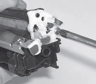

3. С правой стороны откручивают два самореза крепления боковой крышки и снимают ее (рис. 2). При снятии крышки необходимо соблюдать осторожность, чтобы не повредить две пластмассовые защелки, находящиеся в нижней части крышки.

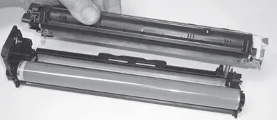

4. Удерживая картридж за левую боковую крышку, аккуратно перемещают верхнюю половину картриджа вправо на величину, необходимую для выхода ее из левой боковой крышки, и снимают верхнюю часть картриджа (рис. 3).
Снятие верхней половины картриджа
Рис. 3. Снятие верхней половины картриджа
Предупреждение:при выполнении операций по заправке картриджа не допускают повреждения поверхности фотобарабана и исключают попадание на его светочувствительную поверхность яркого света.
Последующие операции будут выполняться с первой и второй половинами картриджа. В первой половине расположены фотобарабан, бункер отработки, вал первичного заряда, чистящее лезвие (ракель) и уплотняющее лезвие (лезвие подбора тонера) бункера отработки. Во второй половине картриджа находятся бункер для заправки, вал подачи тонера (питающий вал), вал переноса, редуктор привода валов (подачи и переноса тонера), уплотняющее лезвие вала переноса тонера и дозирующее лезвие.

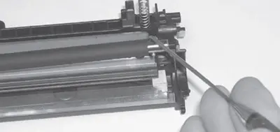

3. Откручивают два самореза крепления чистящего лезвия (ракеля), закрывающего бункер отработки.
4. Пинцетом или утконосами приподнимают чистящее лезвие и извлекают его из корпуса (рис. 6). При снятии чистящего лезвия удерживать его инструментом следует только за металлическую часть. При выполнении операции необходимо исключить повреждение рабочей кромки чистящего и уплотняющего лезвий бункера отработки.

2. Откручивают саморез крепления крышки редуктора, расположенной с правой стороны (рис. 9). Эта крышка, кроме самореза, закреплена еще пластмассовой защелкой и тонким пластмассовым штырем, который расположен ниже рычага черного цвета и приварен к корпусу картриджа. Между крышкой и корпусом в районе штыря вставляют узкую плоскую отвертку и аккуратно снимают крышку (рис. 10). При снятии крышки штырь обламывается по уровню основания крышки редуктора. В месте с крышкой редуктора обычно снимается большая белая шестерня, которую вынимают из крышки. При выполнении операции не допускают повреждения пластмассовой защелки, находящейся на стороне, противоположной саморезу крепления крышки.
Саморез крепления крышки редуктора
Рис. 9. Саморез крепления крышки редуктора
Снятие крышки редуктора
Рис. 10. Снятие крышки редуктора

Расположение пружины
Рис. 32. Расположение пружины
4. Аккуратно сжимают половинки картриджа между собой с правой стороны. При сжатии пластмассовые выступы, расположенные возле пружины на первой половине картриджа входят в соответствующие углубления на второй половине (рис. 33).

5. Удерживая половинки картриджа, устанавливают правую боковую крышку. Сначала совмещают пластмассовую ось, расположенную на крышке с отверстием на второй половине картриджа, затем выступ прямоугольной формы вставляют в ответное прямоугольное отверстие на крышке, далее вставляют ось фотобарабана и, прижав крышку к картриджу, защелкивают пластмассовые защелки (рис. 34).
Установка боковой крышки картриджа
Рис. 34. Установка боковой крышки картриджа
6. Закручивают два самореза крепления правой боковой крышки к корпусу.

9. Острым ножом (скальпелем) аккуратно подрезают пластмассовые выступы и удаляют старый чип (рис. 36).
Подрезка пластмассовых выступов и удаление старого чипа
Рис. 36. Подрезка пластмассовых выступов и удаление старого чипа
10. Устанавливают новый чип и фиксируют на корпусе картриджа. Для фиксации чипа возможно применение термоклея.
