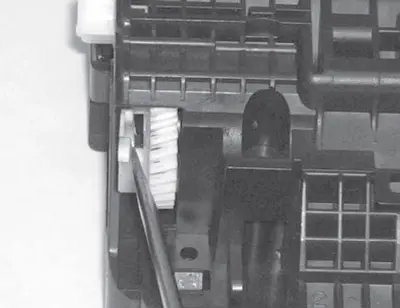

1. Располагают картридж фотобарабаном к себе, защитной шторкой вверх (рис. 3).
Располажение картриджа перед разборкой
Рис. 3. Располажение картриджа перед разборкой
2. Приоткрывают защитную шторку фотобарабана.
С правой стороны плоской отверткой аккуратно сдвигают рычаг защитной шторки и снимают его с оси. При сдвигании рычага усилие прикладывают как можно ближе к оси.
3. Снимают конец пружины привода с рычага и фиксируют ее на корпусе картриджа (рис. 4).
Демонтаж корпуса картриджа
Рис. 4. Демонтаж корпуса картриджа
4. Устанавливают рычаг на место.

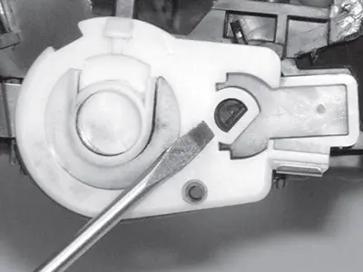

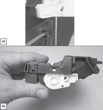

6. При наличии саморезов их выкручивают. С левой стороны плоской отверткой снимают рычаг привода активатора тонера со штифта, расположенного на шестерне привода (рис.11).

7. Плоской отверткой поочередно открывают защелки, начиная с первой. Визуально проверяют открытие всех восьми защелок. Для открытия защелки слегка нажимают на нее (отводят только на расстояние, необходимое для открытия) и одновременно плоской отверткой выводят из зацепления с ответной частью (рис.12). При открытии защелок соблюдают осторожность, так как они легко ломаются. При разделении картриджа на две половины открывается бункер отработки. Для предотвращения просыпания тонера при открытии защелок картридж не переворачивают.

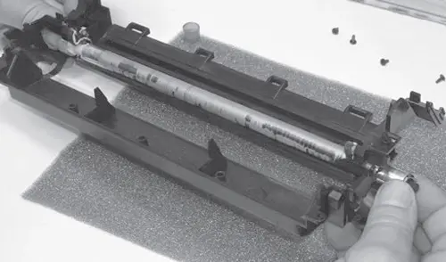

8. Открывают защитную шторку и удерживают ее в открытом положении. Приподнимают верхнюю часть картриджа и аккуратно разъединяют его на две половины (рис. 13). При этом отработанный тонер остается в нижней половине, частично засыпая вал первичного заряда и бушинги.

При определенном навыке можно разъединить картридж, не засыпая тонером вал первичного заряда. Для разъединения, после выполнения п. 7, располагают картридж торцевой частью к себе, защитной шторкой вверх (бункер отработки справа) (рис. 14). Открывают и удерживают защитную шторку фотобарабана в открытом положении. Поворачивают картридж против часовой стрелки вокруг продольной оси прибли-зительно на 120 градусов (защитная шторка вверху). Легким постукиванием по верхней части осыпают тонер в нижнюю часть бункера отработки между ракелем и корпусом в половине картриджа с фотобарабаном. Не меняя положения нижней части картриджа, аккуратно приподнимают верхнюю часть со стороны заправочного бункера (рис. 15) и разъединяют картридж на две половины (рис. 16). При навыке и аккуратном выполнении тонер не просыпается при разборке картриджа.

Дальнейшие операции выполняют отдельно с верхней частью картриджа (далее по тексту - первая половина) и нижней частью (вторая половина). В состав первой половины картриджа входят фотобарабан, чистящее лезвие (ракель), уплотняющие лезвия бункера отработки и магнитного вала, дозирующее лезвие, магнитный вал и шестерня привода активатора тонера. В состав второй половины картриджа входят бункер для заправки с активатором тонера и вал первичного заряда.

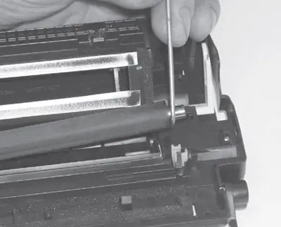

2. Крючком (пинцетом) извлекают вал первичного заряда (рис. 17).

4. Удаляют старую смазку из бушингов вала первичного заряда и контактной пластины, расположенной возле бушинга черного цвета.
5. Удаляют старую смазку с осей вала первичного заряда.
6. Безворсовой салфеткой протирают поверхность вала первичного заряда и осматривают ее. При обнаружении механических повреждений вал заряда необходимо заменить.

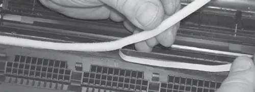

12. На сухую, чистую поверхность наклеивают новые уплотнители заправочного бункера в следующем порядке:
- отделяют защитную бумагу от клейкого слоя поролона на 2-2,5 см.;
- наклеивают верхний уплотнитель бункера заправки, начиная со стороны рычага привода активатора тонера. Приклеивают начало полоски (1-2 см) и, убедившись в отсутствии перекоса, постепенно снимают защитную бумагу и приклеивают уплотнитель (рис. 19);
Наклеивание верхнего уплотнителя бункера заправки
Рис. 19. Наклеивание верхнего уплотнителя бункера заправки
- прижимают поролоновый уплотнитель к корпусу картриджа;
- аналогично приклеивают нижний уплотнитель заправочного бункера. Начинают наклеивать нижний уплотнитель также со стороны рычага привода активатора тонера;
- наклеивают короткий уплотнитель бункера заправки, в местах контакта с длинными уплотнителями его наклеивают внахлест, поверх длинных;

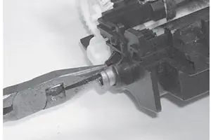

- утконосами сжимают две защелки, расположенные на оси шестерни привода активатора (рис.27) тонера и снимают шестерню. При необходимости очищают ее от тонера и загрязнений. При освобождении защелок на оси, для исключения их поломки, защелки сжимают только на величину, достаточную для освобождения оси;

Извлечение из корпуса картриджа магнтного вала
Рис. 29. Извлечение из корпуса картриджа магнтного вала

1. Располагают вторую половину картриджа защитной шторкой фотобарабана от себя.
2. Берут лист бумаги, обрезают по длине паза бункера заправки, подворачивают край на 8-10 мм, вставляют в паз заправочного бункера и подвернутой частью фиксируют за край бункера (рис. 32).
Располажение второй половинки картриджа перед заправкой
Рис. 32. Располажение второй половинки картриджа перед заправкой
