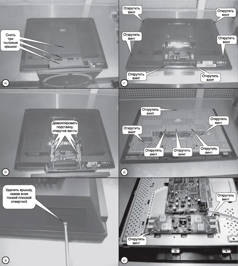

При разборке монитора особое внимание необходимо уделить обеспечению его защиты от электростатических разрядов, т.к. компоненты ЖК мониторов весьма чувствительны к статическому электричеству. С этой целью необходимо работать в антистатических перчатках, а также можно пользоваться заземляющим браслетом. Очень хорошо, если мастерская по ремонту мониторов будет оснащена специальными антистатическими коврами, а рабочий стол мастера также будет покрыт специальным антистатическим покрытием.
Этапы разборки монитора
Рис. 1. Этапы разборки монитора
Разборка монитора для замены платы инвертора осуществляется в следующей последовательности:
1. Снимают три крышки, находящиеся на тыльной стороне монитора (рис. 1а). Все эти крышки крепятся с помощью пластмассовых защелок.
2. Откручивают четыре винта и отсоединяют подставку монитора (рис. 1б).
3. Снимают пластмассовую крышку. Для этого в щель (рис. 1в) вводят тонкую плоскую отвертку и нажимают вниз.
4. Откручивают 6 винтов и снимают большую заднюю крышку (рис. 1г).
5. Снимают металлический экран, для чего откручивают 6 винтов (рис. 1д).
6. Откручивают 2 крепежных винта, отсоединяют 5 разъемов и демонтируют плату инвертора (рис. 1е).
После установки новой платы инвертора и сборки монитора в обратном порядке было проведено повторное тестирование монитора, которое показало, что проблема устранена.

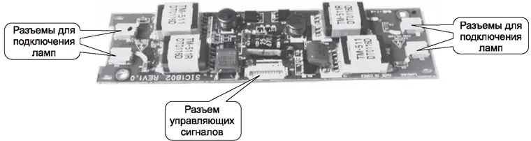

Как оказалось, при производстве монитора IBM 6657-HG2 используются технические решения и компоненты фирмы SAMSUNG (т.е. фактически это и есть монитор SAMSUNG). Это означает, что при заказе отдельных запчастей к монитору IBM 6657 можно обращаться в сервисные центры SAMSUNG. Так, например, замененная плата инвертора имеет маркировку SIC 1802. Этот инвертор является продукцией SAMSUNG, разработанной специально для применения с ЖК панелями размером 17 и 18 дюймов версии Е4, т.е. этот инвертор применяется в мониторах с панелями типа LTM170E4 и LTM181E4 (в некоторых случаях данный инвертор может использоваться и в 19-дюмовых панелях). Таким образом, данный инвертор можно встретить в мониторах многих производителей (торговых марок), использующих производственную и элементную базу фирмы SAMSUNG. В частности, данный инвертор используется в мониторах "Dell 1702 PF/1701FP/1900 FP", "Samsung 192MP" и в других моделях.
В ЖК панелях размером 17/18/19-дюймов для задней подсветки используются 4 лампы CCFL, поэтому на плате инвертора SIC1802 установлено 4 разъема для подключения ламп и один разъем для подачи питающего напряжения и управляющих сигналов (рис. 2).
Плата инвертора
Рис. 2. Плата инвертора

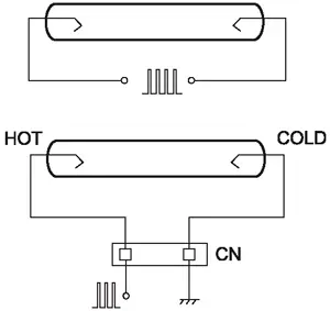

Электрические характеристики инвертора SIC1802 приведены в табл. 1. Лампы CCFL имеют два вывода (рис. 3). Для каждой лампы, подключаемой к плате инвертора SIC1802, имеется отдельный разъем (CN2-CN5), в котором используются два контакта - COLD (холодный) и HOT (горячий). Контакт COLD соединен с "землей" (GND), а на вывод HOT подается высоковольтное импульсное напряжение (рис. 4). Контакт №1 разъемов СN2, CN3, CN4 и CN5 является контактом HOT, на котором можно контролировать наличие импульсного напряжения.

Лампа CCFL
Рис. 3. Лампа CCFL

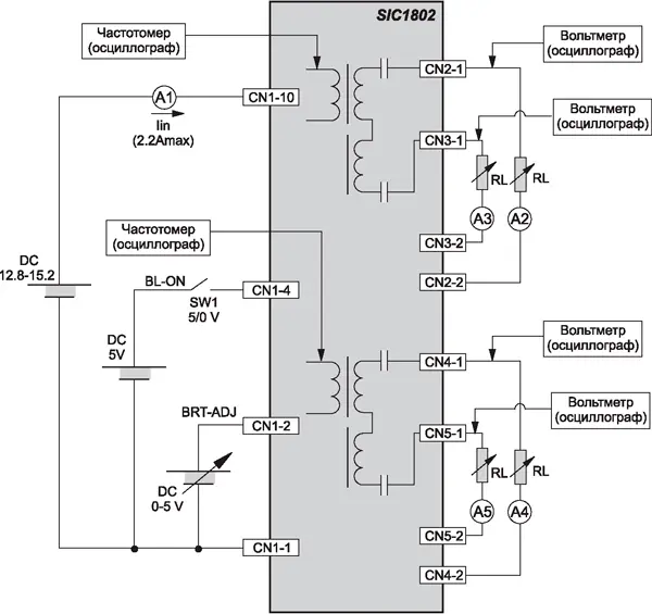

В том случае, когда нет возможности проверить инвертор методом замены на заведомо исправный модуль, можно попытаться провести проверку другим способом, который дает достаточно точное представление о состоянии инвертора - необходимо запустить инвертор с эквивалентной нагрузкой и проверить его выходные напряжения.
При проведении такого тестирования необходимо обеспечить инвертор эквивалентной нагрузкой, соответствующей по своим характеристикам лампам CCFL. Автономная проверка инвертора возможна по причине того, что этот модуль является достаточно независимыми от остальных частей ЖК монитора. На инвертор подается только питающее напряжение, а его запуск и выключение чаще всего осуществляются всего одним цифровым сигналом. Иногда имеется еще и сигнал регулировки яркости ламп - аналоговый или ШИМ.
Как видно из описания сигналов разъема CN1 (см. табл. 2), яркость ламп регулируется аналоговым сигналом BRT-ADJ, а включение и выключение инвертора происходит при изменении уровня сигнала BL-ON. Для тестирования инвертора без подключения его к управляющей плате и к лампам понадобятся следующие приборы и компоненты:
- Осциллограф с делителем напряжения (можно использовать вольтметр).
- Вольтметр.
- Амперметр.
- Частотомер.
- Лабораторный источник питания с выходным напряжением 12 - 15 В и защитой от токовой перегрузки (до 2,2 А).
- Лабораторный источник питания с регулируемым выходным напряжением 0...5 В (2 шт.).
- Нагрузочные резисторы 80...100 кОм/5 Вт (4 шт).
В принципе, многие современные мультиметры позволяют проводить измерения напряжения, тока и частоты, поэтому, в крайнем случае, значительную часть перечисленного оборудования может заменить всего один универсальный прибор.
Схема подключения инвертора для автономного тестирования показана на рис. 4.
Схема тестирования платы инвертора
Рис. 4. Схема тестирования платы инвертора
Для запуска инвертора от лабораторного источника питания на контакты 10-12 разъема CN1 необходимо подать постоянное напряжение 12,8...15,2 В. Величина потребляемого инвертором тока не должна превышать значения 2,2 А. Если входной ток больше этого значения, то можно говорить о пробое силовых транзисторов на плате. Такая неисправность может привести и к более серьезным последствиям - отказу источников питания, расположенных на управляющей плате монитора, или к отказу блока питания монитора.
Для контроля входного тока можно использовать амперметр A1, (см. рис. 4). Для включения инвертора необходимо приложить потенциал около +5 В к контакту 4 разъема CN1 (сигнал BL-ON). Это напряжение можно сформировать вторым лабораторным источником питания или сформировать его с помощью резисторного делителя из напряжения 14 В.
Как уже отмечалось, инвертор необходимо нагрузить. Для этого к разъемам подключения лампы CCFL (CN2-CN5) подсоединяют резисторы номиналом около 80 кОм (можно использовать пере-менные резисторы). При подаче питающего напряжения на инвертор (см. предыдущий абзац) через эти резисторы должен протекать ток, от 1,5 до 7,5 мА (необходимо измерять действующее значение). Для измерения тока последовательно с резисторами включают амперметры. Если имеется только один измерительный прибор, то придется проводить измерение тока 4 раза. При запуске инвертора также можно проконтролировать вольтметром уровень выходных напряжений и форму сигнала с помощью осциллографа. При работе осциллографом в этом случае необходимо использовать делитель напряжения, а предел измерений вольтметра необходимо выставить на максимальное значение.
Для проверки возможности регулировки выходного тока используется еще один лабораторный источник питания. С выхода этого источника на контакт 2 разъема CN1 подают напряжение в диапазоне от 0 до 5 В. Пропорционально изменению этого входного напряжения должен изменяться и выходной ток инвертора: напряжению 5 В должен соответствовать выходной ток 1,5 мА, а 0 В - 7,5 мА.
Частотомером или осциллографом также необходимо проконтролировать частоту импульсного напряжения в трансформаторах. Инвертор SIC1802 работает на частотах, находящихся в диапазоне 41...55 кГц.
Условия проверки инвертора и соответствующие им значения параметров приведены в табл. 3.
Таблица 3. Условия проверки инвертора и соответствующие им значения параметров
