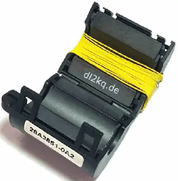

Исходя из вышеизложенного, был выбран магнитопровод 28A3851-0A2 размерами 30x30x33 мм и с отверстием диаметром 13 мм. Это помехоподавляющий защёлкивающийся магнитопровод из феррита с начальной магнитной проницаемостью около 300 на частоте 25 МГц. Скорее всего, подойдут и многие другие, аналогичные по назначению магнитопроводы.

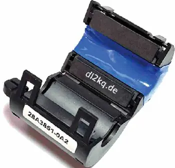

Наматываем на магнитопроводе 20 витков тонкого монтажного провода (рис. 2) и защищаем вторичную обмотку термоусаживаемой трубкой (рис. 3).

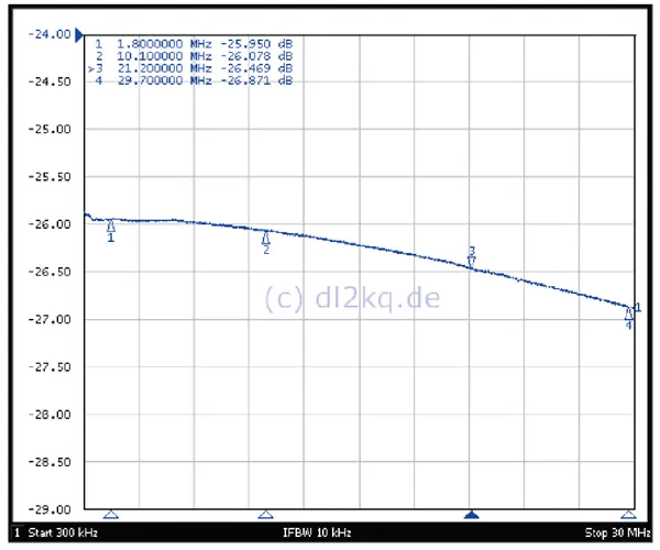

Оценим ожидаемый коэффициент передачи. Ток через R1 равен Uвх/R1. Подставляя это вместо Iвх в предыдущую формулу, получим Uвых=Uвх/20.
То есть коэффициент передачи такой цепи будет 1/20 или -26 дБ. Это при идеальной работе трансформатора. Сравним это расчётное значение с практикой. Результаты измерений в полосе 0,3...30 МГц показаны на рис. 5.
Рис. 5.  Результаты измерений в полосе 0,3...30 МГц
Видно, что отличие коэффициента передачи от расчётного составляет менее 0,9 дБ, т. е. трансформатор получился весьма точным измерительным датчиком. И нельзя поручиться за то, что завал АЧХ на ВЧ-краю связан со свойствами феррита, а не с реальным падением тока через трансформатор. Дело в том, что провод, проходящий через трансформатор, имеет ненулевую индуктивность, которая повышает импеданс нагрузки, отчего немного растёт результирующий КСВ (достигая 1,1 на частоте 30 МГц) и падает ток нагрузки. И очень похоже на то, что падение графика на АЧХ просто показывает правду: ток в нагрузке на ВЧ падает.
В любом случае видно, что точность измерения весьма высока (погрешность менее 1 дБ) в полосе частот от 0,3 до 30 МГц.

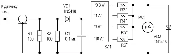

Во-первых, для автономной работы (например, на крыше для измерений тока в антеннах и изучения его распределения или для поиска по каким кабелям радиостанции растекается синфазный ток от передатчика) к трансформатору подключается диодный детектор с входным сопротивлением 50 Ом с переключателем пределов измерений и стрелочным прибором. Например, такой, как показан на рис. 6.
Схема подключения
Рис. 6. Схема подключения
Резисторы R3-R6 подбираются исходя из чувствительности стрелочного прибора по следующей методике. При положении переключателя SA1 "10 А" на вход прибора подаём от источника питания постоянное напряжение 25 В и, подбирая резистор R6, устанавливаем полное отклонение шкалы. Делать это надо быстро, резисторы R1 и R2 сильно греются. На пределе "3 А" то же самое делаем при напряжении 7,5 В подбором резистора R5, на пределе "1 А" - при напряжении 2,5 В подбираем резистор R4, на пределе "0,3 А" - при напряжении 0,75 В подбираем резистор R3.
Получается удобный автономный ВЧ-амперметр, с помощью которого можно исследовать почти любые антенны. Почти потому, что сопротивление любого амперметра должно быть во много раз меньше сопротивления измеряемой цепи. Поэтому применять этот ВЧ-амперметр в тех местах, где сопротивление меньше нескольких ом (КЗ шлейфы, магнитные рамки, укороченные антенны), не то чтобы нельзя, но неразумно. Включение амперметра в такие места вызовет заметное изменение тока, и истинное его значение вы не узнаете.

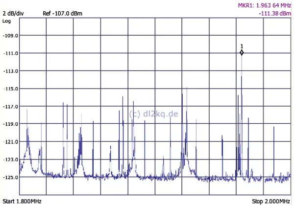

Для измерения малых токов (например, паразитных синфазных токов помех в различных шнурах и кабелях) к трансформатору подключают 50-омный вход приёмника или анализатора спектра.
Например, на рис. 7 показано, какие сигналы присутствуют в сетевом шнуре удлинителя, к которому подключены компьютер, монитор и цифровой осциллограф (тоже, в принципе, компьютер). Изучается полоса любительского диапазона 160 метров от 1,8 до 2 МГц.
График, иллюстрирующий присутствие сигналов в сетевом шнуре удлинителя, к которому подключены компьютер, монитор и цифровой осциллограф
Рис. 7. График, иллюстрирующий присутствие сигналов в сетевом шнуре удлинителя, к которому подключены компьютер, монитор и цифровой осциллограф
Такую нерадостную картину дают всего три импульсных блока питания. Причём это ещё хорошие блоки питания, отвечающие нормам на паразитное излучение. Это, однако, не исключает того факта, что приёму DX они вполне могут мешать. Описанный ВЧ-датчик тока поможет найти наиболее проблемные, в смысле излучения помех, кабели и приборы.
