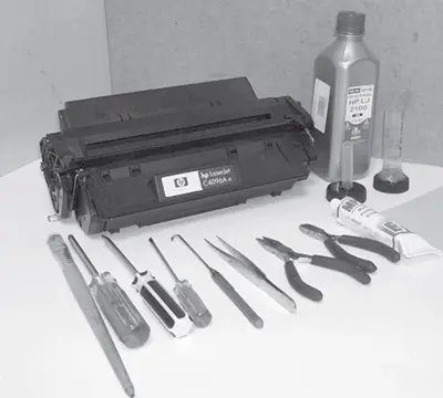

Инструменты и расходные материалы
Рис. 1. Инструменты и расходные материалы
Для заправки картриджа C4096A понадобятся следующие инструменты и расходные материалы (рис. 1):

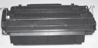

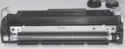

1. Располагают картридж фотобарабаном к себе, при этом защитная шторка, предохраняющая фотоборабан от засветки и механических повреждений, расположена сверху (рис. 2).
Располажение картриджа перед разборкой на две половины
Рис. 2. Располажение картриджа перед разборкой на две половины

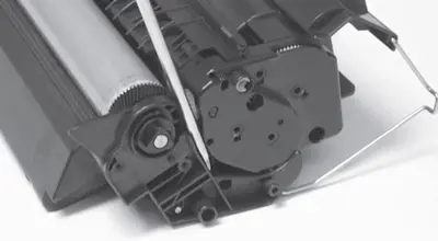

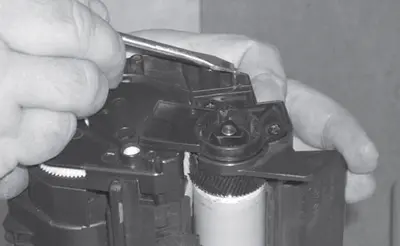

2. Немного отодвигают защитную шторку фотобарабана от себя и пинцетом заводят конец пружины привода защитной шторки в паз, находящийся на рычаге привода шторки с левой стороны картриджа (рис. 3).
Демонтаж корпуса картриджа
Рис. 3. Демонтаж корпуса картриджа

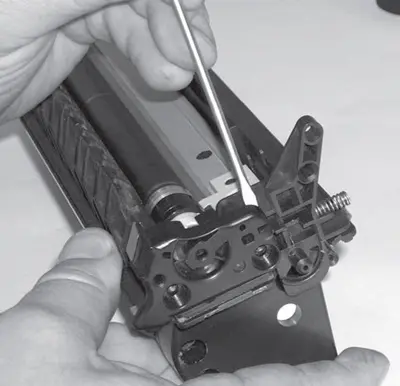

3. С помощью плоской отвертки снимают пластмассовый рычаг привода защитной шторки фотобарабана с пластмассовой оси корпуса и вынимают ось рычага из отверстия на шторке (рис. 4). Для исключения поломки фиксатора рычаг привода снимают только в закрытом положении шторки. При снятии следят, чтобы конец пружины не выскочил из паза на рычаге.
Рис. 4. Демонтаж корпуса картриджа

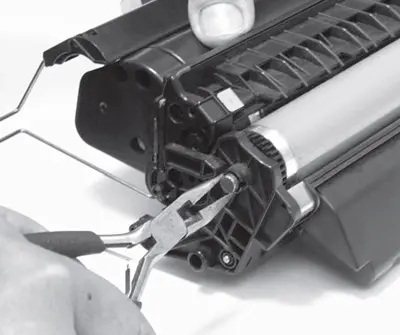

6. С левой стороны утконосами извлекают металлическую ось вращения барабана (рис. 6), не допуская повреждения пластмассового корпуса губками утконосов.
Извлечение металлической оси вращения барабана
Рис. 6.  Извлечение металлической оси вращения барабана

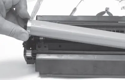

8. Удерживая за шестерню, приподнимают левую сторону фотобарабана вверх до выхода его торца за пределы боковины картриджа и, осторожно переместив фотобарабан влево (до выхода пластмассовой оси из корпуса), извлекают его (рис. 8).
Извлечение фотобарабана
Рис. 8. Извлечение фотобарабана

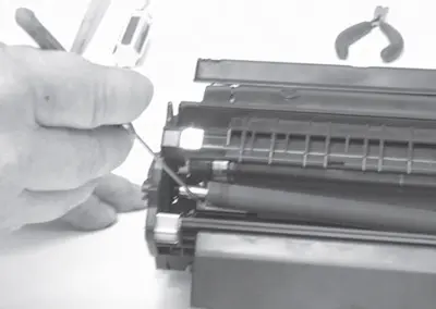

10. Пинцетом или крючком захватывают вал первичного заряда за металлическую ось и аккуратно извлекают из корпуса картриджа (рис. 9). При извлечении (установке) вала первичного заряда не следует касаться оболочки вала руками и инструментом. Вал удерживают только за металлическую ось. При использовании крючка для извлечения вала первичного заряда сначала вынимают из бушинга один конец, выводят его из корпуса и удерживают рукой за металлическую ось, затем крючком извлекают второй конец вала.
Извлечение вала первичного заряда
Рис. 9. Извлечение вала первичного заряда

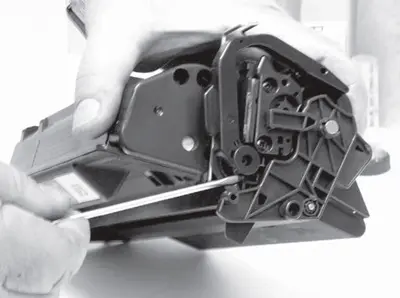

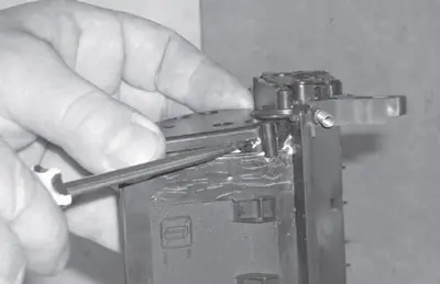

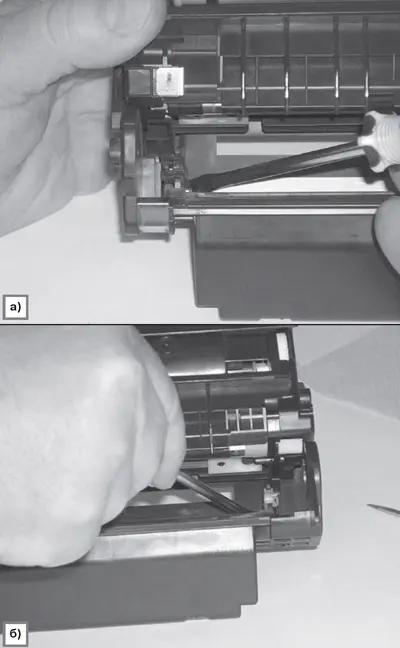

11. Поочередно нажимают лезвием плоской отвертки на штифты, скрепляющие половинки картриджа, находящиеся справа и слева от основания чистящего лезвия за пружинами бушингов вала заряда до их выхода из корпуса на величину, необходимую для их захвата утконосами или бокорезами (рис. 10а, б).
Демонтаж креплений половинок картриджа
Рис. 10. Демонтаж креплений половинок картриджа

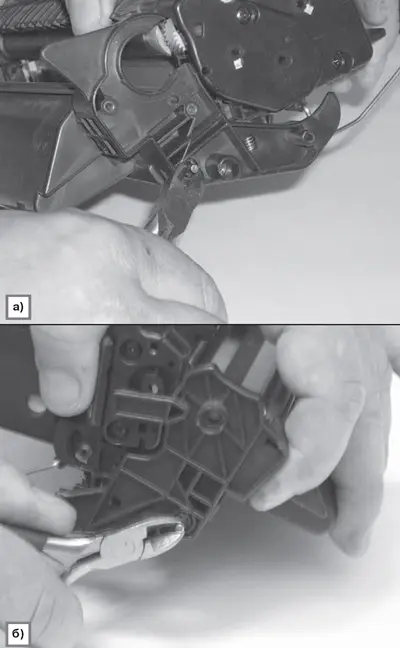

12. Поочередно захватывают утконосами (бокорезами) штифты и извлекают их из корпуса (рис. 11а, б). Скрепляющие половинки картриджа штифты отличаются по длине. Длинный штифт установлен справа (сторона шестерни привода магнитного вала), а короткий - слева (сторона, где установлена металлическая ось вращения фотобарабана).
Рис. 11. Демонтаж креплений половинок картриджа

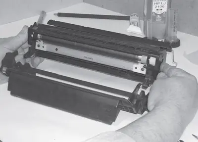

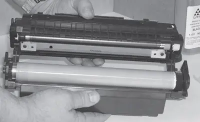

13. Придерживая половину с бункером отработки (ближняя) и отодвигая половину с заправочным бункером (дальняя), разъединяют корпус картриджа на две половины (рис. 12).
Разъединение половинок корпуса картриджа
Рис. 12. Разъединение половинок корпуса картриджа

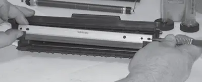

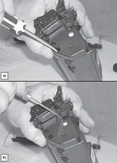

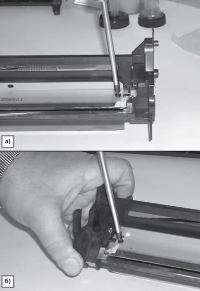

1. Откручивают два самореза (рис. 13 а, б) крепления чистящего лезвия (ракеля), закрывающего бункер отработки, и пинцетом (утконосами) вынимают ракель из корпуса.
Извлечение ракеля из корпуса
Рис. 13. Извлечение ракеля из корпуса

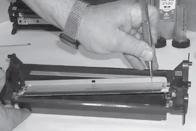

При демонтаже исключают повреждение рабочей кромки ракеля и лезвия подбора тонера бункера отработки. Захватывают ракель пинцетом (утконосами) только за металлическую часть (рис. 14).
Рис. 14. Извлечение ракеля из корпуса

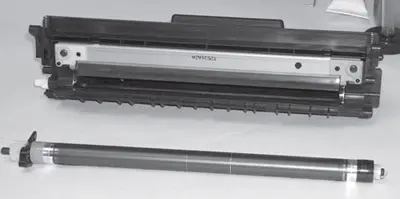

Установка фотобарабана
Предупреждение.При выполнении этой операции необходимо исключить попадание яркого света на светочувствительный слой фотобарабана.
1. При необходимости с помощью пылесоса и кисти очищают пластмассовые шестерни фотобарабана от тонера и загрязнений. При очистке шестерен фотобарабан удерживают через безворсовую салфетку или за шестерню с противоположной стороны, не допускают прикосновения к покрытию барабана руками или насадкой пылесоса.
2. Удерживая фотобарабан за шестерню, аккуратно, без сильного нажима, протирают его поверхность безворсовой салфеткой.
3. Осматривают светочувствительный слой фотобарабана, обращая внимание на наличие механических повреждений и износ светочувствительного слоя. При обнаружении механических повреждений или повышенного износа, и учитывая качество распечатки, полученной перед заправкой, принимают решение о замене фотобарабана. При замене фотобарабана желательно заменить и чистящее лезвие (ракель).
4. Для исключения повреждения поверхности фотобарабана и чистящего лезвия, при первом проворачивании после заправки, присыпают тальком или тонером рабочую поверхность фотобарабана по длине полоской шириной 20-25 мм.
5. Устанавливают фотобарабан на место. Порядок установки фотобарабана обратен порядку его снятия. Припудренную полоску располагают по чистящему лезвию. Большая часть полосы (ориентировочно 3/4 от ширины) должна быть расположена до чистящего лезвия по ходу вращения фотобарабана при работе.
6. Устанавливают крышку крепления фотобарабана и закручивают винты крепления крышки к корпусу картриджа слева (сторона шестерен привода магнитного вала и активатора тонера в заправочном бункере).
7. С правой стороны устанавливают металлическую ось вращения барабана.
8. Поворачивая шестерню привода фотобарабана по направлению вращения при работе, прокручивают фотобарабан на 2-3 оборота. При вращении чистящее лезвие очищает барабан от присыпки. Усилие вращения барабана должно быть равномерное, заедания при прокручивании барабана недопустимы. При прокручивании фотобарабана необходимо следить за чистящим лезвием, не допуская его заворота. При начале заворота резко возрастает усилие, необходимое для прокрутки, что свидетельствует о плохом припудривании рабочей поверхности, или о неправильном расположении припудренной полосы относительно чистящего лезвия при установке фотобарабана.
Для устранения снимают фотобарабан и повторяют операции 4-8.

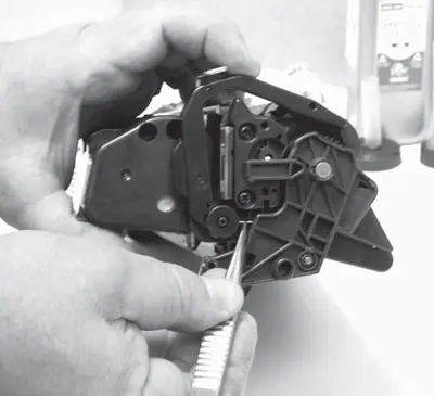

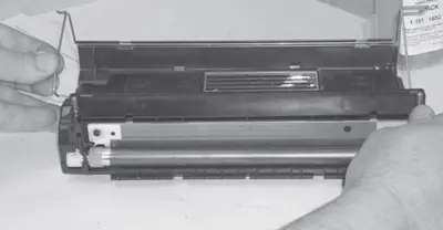

2. Немного отодвигают шторку от себя, поочередно извлекают концы металлической оси шторки из отверстий корпуса справа и слева.
3. Снимают защитную шторку фотобарабана, протирают его от загрязнений и откладывают в сторону.

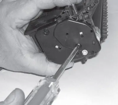

4. С правой стороны откручивают два самореза крепления крышки контактной группы магнитного вала (рис. 16).
Демонтаж креплений крышки контактной группы магнитного вала
Рис. 16. Демонтаж креплений крышки контактной группы магнитного вала
5. Отверткой освобождают пластмассовую защелку (рис. 17) и снимают крышку. Защелку утапливают на глубину, необходимую для выхода из зацепления с корпусом. При снятии, для исключения поломки направляющих пластмассовых штырей крышки, ее отодвигают параллельно корпусу (не перекашивая). Проверяют наличие в крышке втулки белого цвета, в которой вращается магнитный вал. Если она осталась на валу, то ее снимают и устанавливают в крышку после очистки (операция 10 в разделе "Заправка картриджа через зазор между уплотняющим лезвием магнитного вала и корпусом").

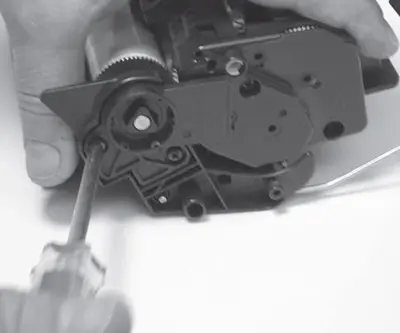

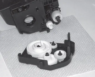

6. С левой стороны крестовой отверткой откручивают два самореза крепления корпуса редуктора (рис. 18).
Демонтаж креплений корпуса редуктора
Рис. 18. Демонтаж креплений корпуса редуктора
7. Аккуратно снимают корпус редуктора вместе с шестернями (рис. 19). При снятии корпус редуктора отодвигают параллельно корпусу половины картриджа (не перекашивая) для исключения поломки пластмассовых штырей, которыми фиксируется пластина, в отверстии которой вращается магнитный вал.
Снятие корпуса редуктора вместе с шестернями
Рис. 19. Снятие корпуса редуктора вместе с шестернями

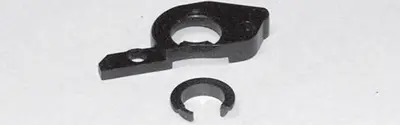

10. Снимают шестерню привода магнитного вала, пластину и дистанционные втулки, предварительно запомнив их расположение, и очищают их от тонера и загрязнений. В отверстии пластины смонтирован бушинг, в котором вращается магнитный вал. Будьте внимательны, при очистке пластины бушинг легко потерять (рис. 21).
Бушинг
Рис. 21. Бушинг

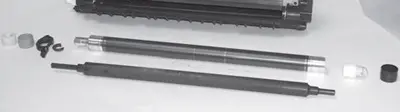

12. Протирают оболочку магнитного вала безворсовой салфеткой. В случае обнаружения налипшего тонера на оболочке магнитного вала его удаляют с помощью салфетки, смоченной ацетоном. Обращают внимание на кольцевые канавки, механические повреждения поверхности и износ. При выявлении дефектов и учитывая качество распечатки, полученной перед заправкой, а также качество покрытия тонером оболочки магнитного вала, принимают решение о замене оболочки магнитного вала. Для этого снимают распорную втулку с контактной пружиной и извлекают сердечник. Для снятия распорной втулки удерживают оболочку магнитного вала через безворсовую салфетку и, нажимая на выступающую часть сердечника со стороны шестерни привода, аккуратно выталкивают из оболочки распорную втулку с контактной пружиной (рис. 22). После снятия втулки вынимают из оболочки сердечник (рис. 23). При снятии распорной втулки с контактной пружиной соблюдайте осторожность - пружину легко деформировать. Запоминают расположение пружины в распорной втулке и очищают распорную втулку и контактную пружину от загрязнений и старой электропроводящей смазки. При необходимости очищают сердечник магнитного вала от загрязнений и вставляют сердечник в новую оболочку. Наносят тонкий слой электропроводящей смазки на конец пружины, находящейся на распорной втулке и устанавливают распорную втулку на место. При установке, для предотвращения повреждения пружины, желательно использовать оправку с внутренним диаметром 11 мм. В качестве оправки используют втулку длинной 10-15 мм с внутренним диаметром 11 мм или подшипник качения, имеющий такой же диаметр внутреннего кольца. При проведении указанных операций не допускают прикосновения к рабочей поверхности оболочки магнитного вала пальцами и инструментом. Оболочку магнитного вала допускается удерживать руками через безворсовую салфетку.
Выталкивание из оболочки распорной втулки с контактной пружиной
Рис. 22. Выталкивание из оболочки распорной втулки с контактной пружиной
Рис. 23. Сердечник

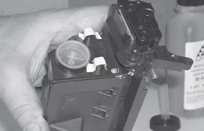

Картридж C4096A может быть заправлен двумя способами:
- через зазор между лезвием подбора магнитного вала (уплотняющим лезвием) и корпусом после снятия магнитного вала и дозирующего лезвия;
- через заправочное отверстие, закрытое полиэтиленовой пробкой и находящееся под боковой крышкой с противоположной стороны от редуктора привода активатора тонера.

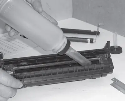

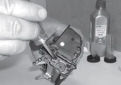

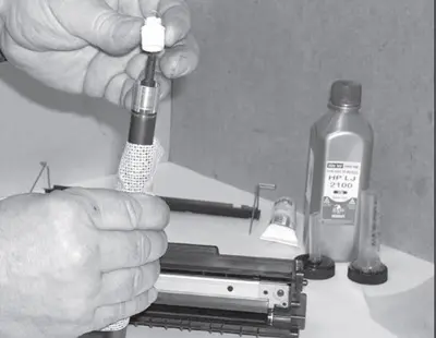

Использовать обычную воронку или лист бумаги для этого способа крайне неудобно, поэтому необходимо изготовить приспособление для засыпки [1].
1. Интенсивно встряхивают банку с тонером (вес для заправки 220 г).
2. Устанавливают на банку приспособление для заправки.
3. Располагают половинку картриджа уплотняющим лезвием магнитного вала вверх и аккуратно засыпают тонер через зазор в заправочный бункер. При засыпке тонер равномерно распределяют по всей длине зазора (рис. 25). При этом половинку картриджа удобно зафиксировать любым способом, например, с помощью штырей или стержней Г-образной формы, закрепленных на подставке. При заправке избегают прикосновения приспособлением (воронкой) лезвия подбора тонера.
Засыпка тонера
Рис. 25. Засыпка тонера
4. Устанавливают на место прокладки дозирующее лезвие, пластмассовые накладки (скребки) в порядке, обратном снятию. Перед установкой дозирующего лезвия проверяют правильность установки прокладок и отсутствие повреждений на ориентирующих штырях.
5. Устанавливают магнитный вал в сборе, не допуская повреждения уплотняющего лезвия заправочного бункера.

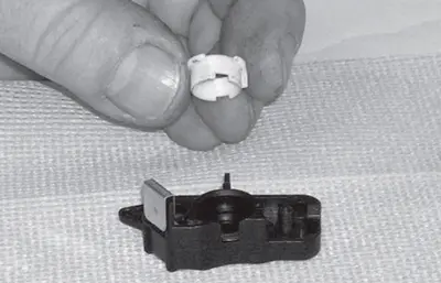

7. Извлекают из крышки белую втулку, в которой вращается вал, и очищают ее от старой смазки и загрязнений (рис. 26).
Белая втулка
Рис. 26. Белая втулка
8. Очищают от загрязнений и старой смазки металлическую контактную пластину, расположенную за втулкой в крышке контактной группы.
9. На контактную пластину в зоне соприкосновения с контактной пружиной наносят тонкий слой электропроводной смазки.
10. Устанавливают белую втулку в крышку контактной группы.

Заправка картриджа через заправочное отверстие
При выполнении заправки через заправочное отверстие пропускают операции 3-12 из предыдущего раздела.
1. Устанавливают картридж вертикально (редуктор привода активатора находится внизу).
2. Плоской отверткой удаляют оплавленную часть пластмассовых штырей крепления крышки, находящихся в цилиндрических колодцах (рис. 27а, б).
Удаление оплавленной части пластмассовых штырей крепления крышки
Рис. 27. Удаление оплавленной части пластмассовых штырей крепления крышки
3. Снимают боковую крышку, при затруднении используют плоскую отвертку (рис. 28).
Снятие боковой крышки
Рис. 28. Снятие боковой крышки
4. Извлекают пробку из заправочного отверстия, засыпают тонер в заправочный бункер через заправочное отверстие и закрывают его полиэтиленовой пробкой.
5. При необходимости очищают внешнюю поверхность от тонера.
6. Устанавливают боковую крышку на две бобышки и фиксируют ее на корпусе картриджа. Для фиксации крышки на них наклеивают полоски ПВХ изоляционной ленты или скотча (рис. 29).
Фиксация крышки
Рис. 29. Фиксация крышки
Заключительные операции по заправке картриджа
1. Прокручивают магнитный вал в направлении вращения при работе. Он должен равномерно прокручиваться с небольшим усилием. Тонер на поверхности магнитного вала должен быть распределен равномерным слоем.
2. Поочередно вставляют торцы металлической оси шторки в отверстия корпуса справа и слева устанавливают защитную шторку фотобарабана (рис. 30).
Установление защитной шторки фотобарабана
Рис. 30. Установление защитной шторки фотобарабана
3. Соединяют половинки картриджа:
- вставляют выступы, расположенные на второй половине картриджа, в углубления первой половины (рис. 31);
- располагают картридж вертикально и совмещают отверстие на выступе с отверстием в корпусе;
- устанавливают в отверстие штифт и вводят его в корпус на глубину, необходимую для надежной фиксации половинок картриджа между собой (рис. 32).
- переворачивают картридж на 180 градусов и последовательно выполняют аналогичные операции с другой стороны.
Соединение половинок картриджа
Рис. 31. Соединение половинок картриджа
Рис. 32. Соединение половинок картриджа
4. Устанавливают рычаг привода шторки на ось корпуса. Для исключения поломки фиксатора рычаг привода устанавливают только в закрытом положении шторки. При установке следят, чтобы конец пружины не вышел из паза на рычаге.
5. Поворачивают рычаг и устанавливают конец пружины привода защитной шторки на упор в корпусе.
6. Вставляют ось рычага привода в отверстие на шторке.
7. Приподнимают картридж и проверяют работу шторки: при принудительном открытии шторка под воздействием пружины должна легко возвращаться в закрытое положение.
8. При необходимости протирают внешнюю поверхность картриджа салфеткой или очищают пылесосом.
9. После заправки картридж устанавливают в устройство, распечатывают пробную страницу и проверяют качество полученной распечатки.
