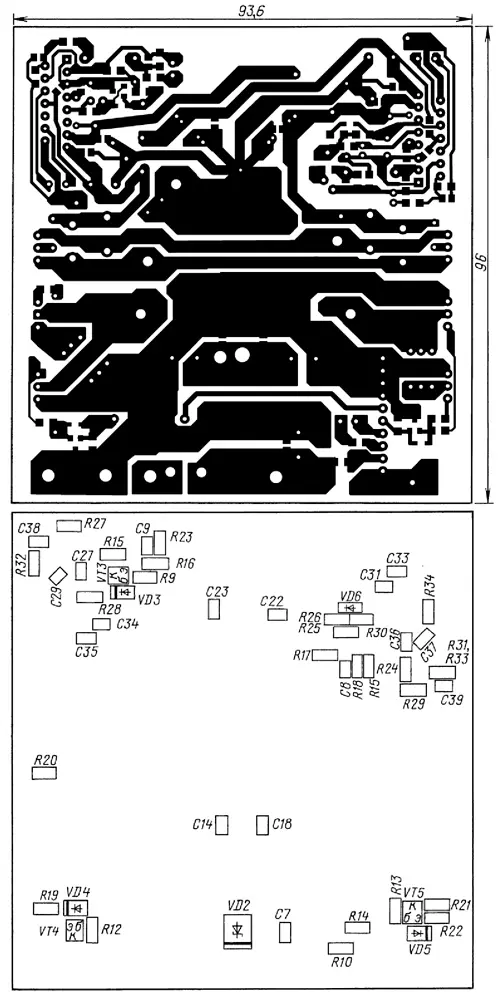

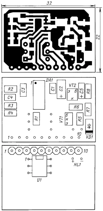

Сборку устройства следует начать с меньшей платы (её чертёж на рис. 4 в масштабе 2:1), на схеме рис. 2 находящиеся на ней детали обведены штрих-пунктирной рамкой. После установки всех деталей подключают к контактам разъёма XP1 источник напряжения 12 В. На контакт 9 нужно подать +12 В, а контакты 1-4 соединить с общим проводом. Затем замкнуть контакты 9 и 10, должен засветиться светодиод. На коллекторе VT1 установится напряжение около 11 В, на выводе 14 DA1 появится напряжение 5 В, на выводе 4 - не более 0,5 В, а на выводах 9, 10 - меандр с амплитудой 11 В. При отсутствии осциллографа наличие импульсов на выходах 9, 10 определяется цифровым мультиметром как постоянное напряжение 5...6 В.
Чертёж меньшей платы
Рис. 4. Чертёж меньшей платы

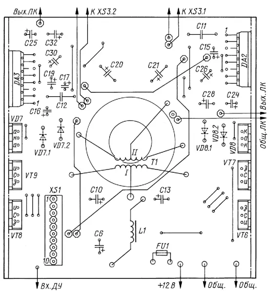

Затем собирают большую плату (рис. 5, 6), устанавливая все детали, кроме микросхем УМ DA2, DA3. Также необходимо установить проволочные (в изоляции) перемычки. Транзисторы желательно запаять на одинаковой высоте, это облегчит их крепёж. Так как спаренные диоды в корпусе ТО-220 с общим анодом дефицитны, на плате предусмотрены места для их замены диодами в корпусе DO-27.
Чертёж большей платы
Рис. 5. Чертёж большей платы
Чертёж большей платы (сбор деталей)
Рис. 6. Чертёж большей платы (сбор деталей)
После соединения плат с помощью разъёма и подачи на обозначенные площадки напряжения 12 В с блока питания и сигнала включения ДУ, на конденсаторах С20 и С21 должно появиться напряжение +25 и -25 В соответственно, а на эмиттере VT3 - около +8 В относительно средней точки выходной обмотки трансформатора. При этом детали преобразователя не должны нагреваться, а потребляемый ток не должен превышать 0,3 А. После проверки ПН впаивают микросхемы DA2, DA3.
Неиспользуемые выводы микросхем укорачивают на 3...4 мм. Важно установить микросхемы строго перпендикулярно плате, иначе они не будут прилегать к корпусу всей плоскостью и могут перегреться. Для уменьшения влияния наводок на цепи усилителя около выводов питания микросхем добавлены дополнительные конденсаторы С26, С28 (С30, С32) ёмкостью 470 мкФ с низким импедансом (low ESR). Для уменьшения наводок дорожки от выводов питания предварительного каскада и выходного каскада TDA7293 соединяются в местах пайки выводов этих конденсаторов.

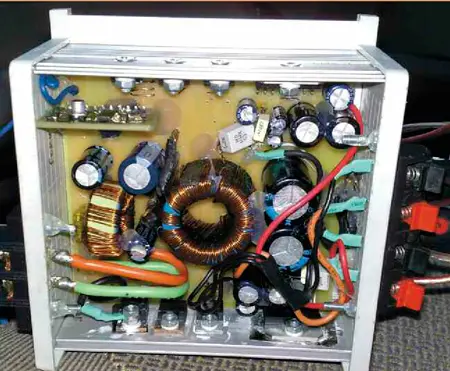

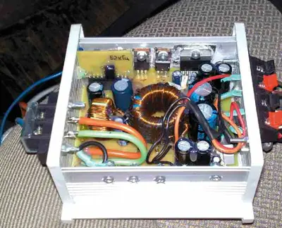

Далее плату вставляют в паз корпуса и размечают отверстия под винты крепления транзисторов и микросхем. Отверстия делают сверлом диаметром 3,6 мм, потом их раз-зенковывают для установки винтов "впотай". Мощные ПТ, диоды и выходные микросхемы УМ крепят к корпусу (фото на рис. 7) винтами М3 через изолирующие прокладки из слюды с использованием изолирующих же вставок для винтов. Прокладки под микросхемы необходимо обязательно промазать термопастой, например КПТ-8.
Монтаж платы с деталями
Рис. 7. Монтаж платы с деталями

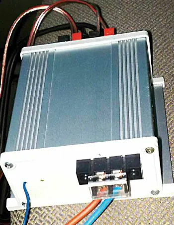

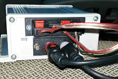

Затем на пластиковые стенки корпуса устанавливают выходные разъёмы X4 и к ним подключают соответствующие провода от печатной платы (фото на рис. 8). После этого подключают сигнальные кабели к разъёмам на панели усилителя (фото на рис. 9) и ещё раз проверяют работу системы в целом; если всё в норме, желательно проклеить термоклеем провода на выходных разъёмах и разъём XP/S1, габаритные конденсаторы и трансформатор, так как они будут работать в условиях вибраций. Затем собирают корпус полностью.
Рис. 8. Монтаж платы с деталями
Подключение сигнальных кабелей
Рис. 9. Подключение сигнальных кабелей

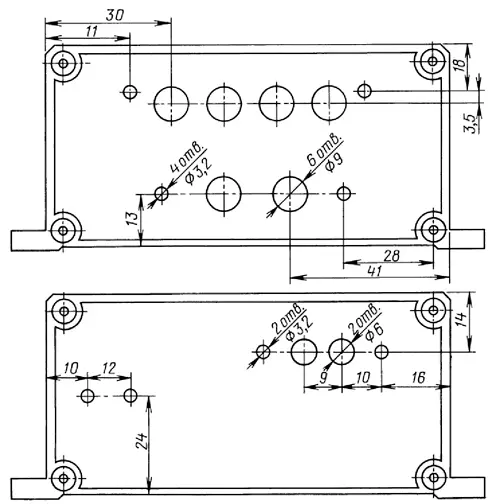

На рис. 11 показаны чертежи разметки передней и задней панелей блока УМ для применённых автором элементов и узлов коммутации.
Чертежи разметки передней и задней панелей блока УМ для элементов и узлов коммутации
Рис. 11. Чертежи разметки передней и задней панелей блока УМ для элементов и узлов коммутации
